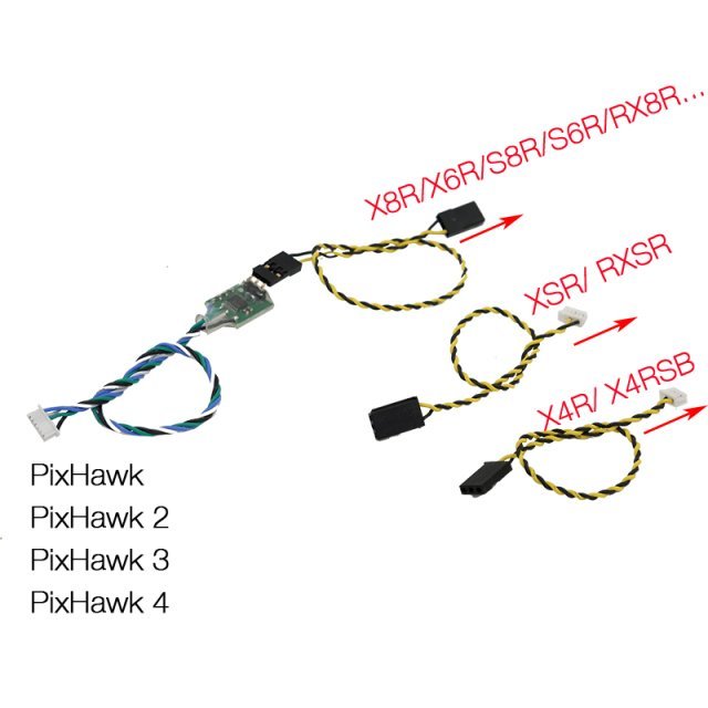

Wyszukałeś nowe czujniki?
Ten Pix obsługuje komunikację z radiem czy potrzeba konwertera sygnału np. od Yaapu?
link przykładowy
https://goteborgsaventyrscenter.se/product/yo926d6w72g/1-pc-data-transfer-line-pixhawk-2-4-diy-spare-parts-for-frsky-yaapu-taranis-x9d-horus-x10s-rc-racing-flight-control-drone-model
