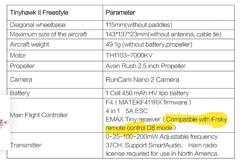

No właśnie zaczynam wątpić czy odbiornik posiada tryb D16. Bo opis w ofercie, gdzie kupowałem drona zawiera informację D8/D16 ( tutaj link -
https://pl.aliexpress.com/item/4001346286854.html?spm=a2g0s.issue_5ptha.0.0.3b605c0f1Gnxv0 ), ale manual do drona oraz strona producenta wskazują już tylko na D8 ( tutaj link do manual -
https://www.rc-netbutik.dk/upload_dir/shop/Tinyhawk-II-Freestyle-BNF-Instruction-Manual-v1.5.pdf a tutaj do strony producenta -
https://emaxmodel.com/collections/tinyhawk-ii/products/tinyhawk-ii-freestyle-fpv-drone-f4-5a-7000kv-runcam-nano2-700tvl-37ch-25-100-200mw-vtx-2s-frsky-bnf )
Mógłbyś się z tym na szybko zapoznać i powiedzieć co myślisz ?

Chyba nie ma co za wiele o tym myśleć...

A gdzie napisałem, że aparatura do wymiany? Raczej zwróciłbym się do sprzedawcy drona, jeśli wprowadził w błąd co do własności odbiornika w dronie.
Ewentualnie można dokupić zewnętrzy moduł XJT, który ma tryb D8.

Zakup XJT i działa bez problemu.
Mam th x10s oraz xjt :)
