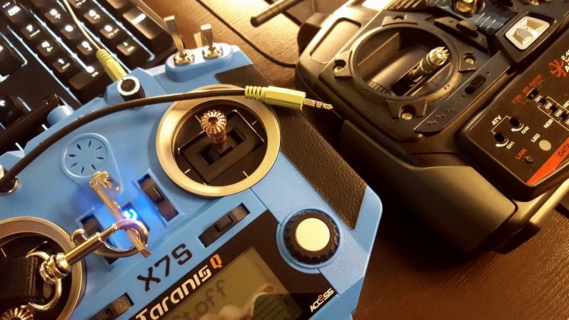

Właśnie zakupiłem  w77hobby aparaturę FrSky Taranis QX7S Access (fajna!) i zastanawiam się czy istnieje jakaś możliwość połączenia mojego starszego radia HITEC Optic 5 (odbiornik Minima 6T) w trybie trenera (Taranis jako główny)? Da się to zrobić czy te urządzenia są zupełnie niekompatybilne?

Sięgnąłem do szafy na stare kable i trafił się akurat taki z dwoma końcówkami 3,5mm jack stereo... :)
Tryb trenera między tymi radiami działa (testowałem w Liftoff)! :D
FrSky oczywiście jako master (Optic 5 może być tylko jako uczeń).
Optic włącza się automatycznie po wciśnięciu wtyczki.

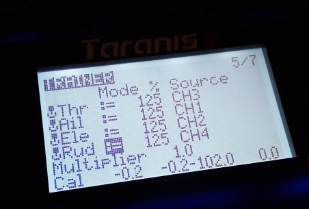

Optic 5 ma taką kolejność:
Zrobiłem kalibrację i ustawiłem % na 125 bo inaczej zakresy nie byłyby -/+ 100 a -/+ 80.
Potencjometry ATV na Opticu dałem max na prawo.
Aktywację trybu trenera mam ustawioną na przycisku H (momentary switch).
