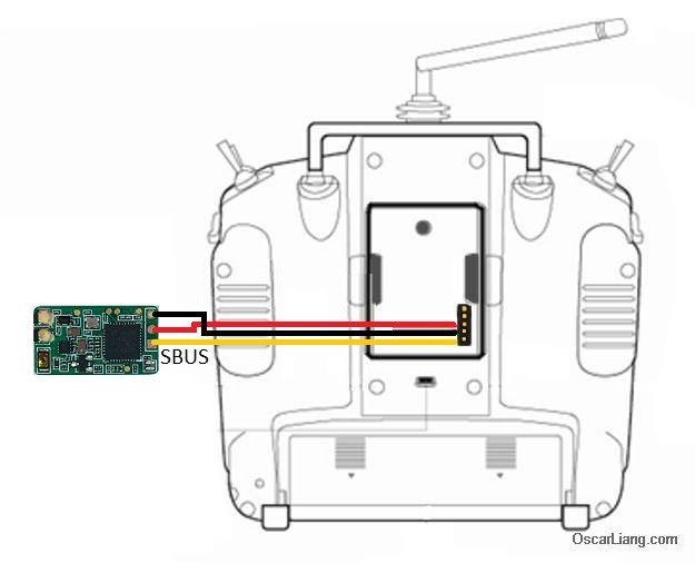

Okej, powiedzmy że wiem co mam zrobić, pobrałem downgrade odbiornika ze strony frsky, i wrzuciłem go na apke, tylko jakie przewody mam podłączyć żeby ten soft wgrać na odbiornik, bo w internecie znalezłem że nie któży podłączają odbiornik do 5 pinowego modułu z tyłu nadajnika (z czego podłączone faktycznie są tylko 3) , albo do 3 pinowego z symbolem s.port, nie znalazłem przypadku w którym robił bo to ktoś na horusie, tylko x9d i xlite

Musisz odbiornik podłączyć za pomocą S.Port, 3 pinowe gniazdo jest dla ułatwienia tej operacji. Tylną wnęką też można ale jej przeznaczenie jest do zewnętrznego modułu nadawczego.
Cytat: 13 minut temu, Tomek1267 napisał:
Czy jeżeli bym coś źle podłączył to czy mogę uszkodzić odbiornik albo moduł?
Można zjarać odbiornik ale twój akceptuje napięcie do 10v a apka ma 8.4v max więc możesz być spokojny.
Firmware dla odbiornika musisz wgrać na kartę SD podłączyc odbiornik do apki za pomocą S.Port  i z poziomu apki odpalić ten firmwar oraz wybrać opcję flash external.
na wyświetlaczu powinien ukazać się pasek ładujący oprogramowanie a odbiornik będzie szybko mrygać trwa to kilkadziesiąt sekund
