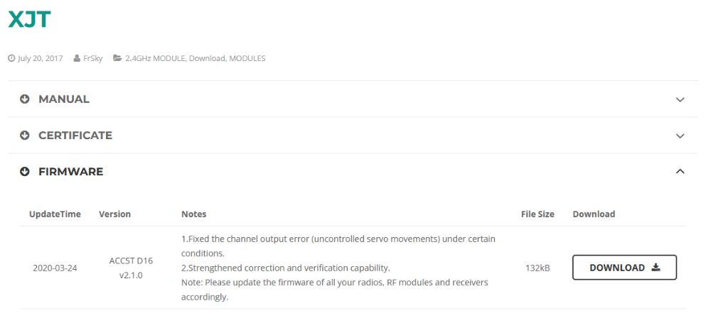

https://www.frsky-rc.com/xjt/ (zakładka Firmware)
Plik ZIP będzie miał obie wersje, FCC oraz LBT. Trzeba wybrać zgodną z firmware stosowanym w odbiornikach i wgrać do modułu wewnętrznego radia.

Dziękuję. Zadziałało !
