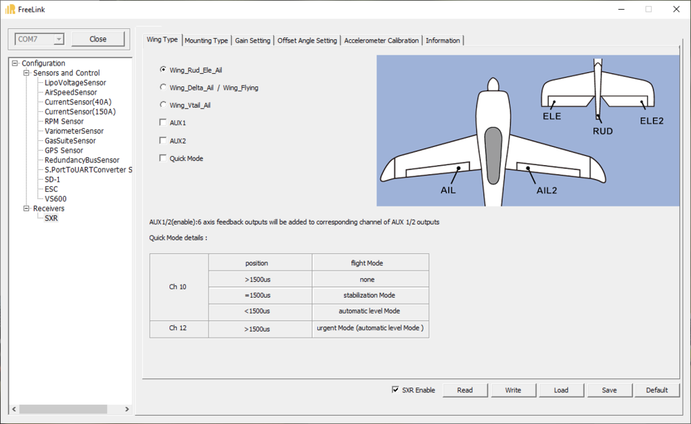

  2. Użyć programu FreeLink (więcej informacji) – potrzebny będzie jeden z programatorów Smart Port (więcej informacji)
    • Podłączyć odbiornik przez programator, wybrać i otworzyć odpowiedni port COM (przycisk OPEN)
    • Wczytać ustawienia domyślne odbiornika (przycisk DEFAULT)
    • Włączyć SXR ENABLE (bez zaznaczenia tej opcji odbiornik będzie się zachowywał jak zwykły odbiornik, bez stabilizacji)
    • Wyłączyć QUICK MODE (zakładka Wing Type, więcej informacji)
    • Ustawić typ usterzenia (zakładka Wing Type)
    • Ustawić poprawne położenie odbiornika w modelu (zakładka Mounting Type)
    • Zapisać ustawienia do odbiornika (przycisk WRITE)
    • Przeprowadzić kalibrację akcelerometru zgodnie z instrukcją obsługi, dla każdej z sześciu pozycji odbiornika wskazywanych w "wizardzie" kalibracji programu FreeLink: ustawić odbiornik zgodnie z obrazkiem, nie poruszać – CALIBRATE – żółta dioda miga, poczekać aż zgaśnie – NEXT (zakładka Accelerometer Calibration)
    • Ustawić kierunki kompensacji (zakładka Gain Settings; to można zrobić później, w kroku nr 5)
    • Ewentualnie ustawić inne wymagane opcje
    • Zapisać ustawienia odbiornika i zamknąć port COM (przyciski WRITE, CLOSE)
    • Wyłączyć i ponownie włączyć zasilanie odbiornika (odczekać 5 sekund pomiędzy)
    • Sprawdzić, czy wprowadzone ustawienia się zapisały (przez ponowny odczyt i przegląd konfiguracji; przyciski OPEN, READ)
