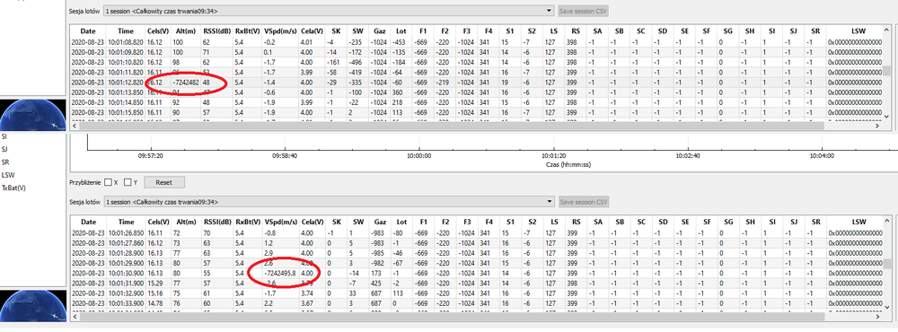

Witam.
Czy spotkał się już ktoś z zapisem "wariackich" wartości wysokości lub VSpd (widok na załączonym zrzucie)?
Zaczęło mi się to pojawiać po aktualizacji openTX do wersji ostatniej tj. 2.3.9, później zacząłem się z wersjami cofać (obecnie to 2.3.5) ale błąd się pojawia raz częściej raz rzadziej.
Przy wyświetlaniu telemetrii potrafi wyświetlić, że latałem w kosmosie (Alt+ = np. 123728 m) ?

Neil Armstrong tyle nie latał X-15 ?.
Nie spotkałem się z takimi objawami. Nie sądzę, że to OpenTX - on raczej tylko przetwarza dane otrzymywane z czujnika.

A bo X-15 to cienkie było w porównaniu do mojego latadła.
Znaczy Twoją sugestią jest by odszukać czujnik (no bo gdzieś w szybolku jest), podmienić go i zrobić lot testowy.
Ok, niech stracę :)

We właściwościach czujników jest opcja "Filtr". On często likwiduje "cuda" pomiarowe.

Nie jestem co do tego przekonany. "Od zawsze" funkcja była wyłączona i było ok. Ale niech stracę :) sprawdzę i to.
