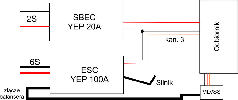

Witam.
Na początek słów kilka o konfiguracji:
- odbiornik S8R zasilany z pakietu 2S poprzez osobnego BEC'a,
- silnik zasilany z ESC z pakietu 6S,
- czujnik MLVSS zasilany z odbiornika, złącze balansera podłączane do pakietu 6S.
- w układzie wspólna masa,
W nadajniku wykryty czujnik MLVSS i zdefiniowany dodatkowy "czujnik" pokazujący napięcie najsłabszej celi.
W oknie telemetrii ustawione wyświetlanie parametrów. Taka jest teoria :)
Praktyka wygląda tak, że w oknie telemetrii pokazuje się napięcie 25,1 V a najsłabsza cela 4,19 V kiedy w rzeczywistości pakiet jest rozładowany do 3,82 V na celę.
Czasami też w ogóle nie pokazuje żadnych wartości napięcia, pomimo rozłączenia obu pakietów.
Czy ja gdzieś źle podłączyłem (choć nic się nie dymi :)

Jak na razie zasadniczym pytaniem jest czy:
a) czujnik może mierzyć napięcie inne niż jest zasilany (czyli wg rysunku z poprzedniego postu)
b) może mierzyć napięcie tylko te, z którego jest zasilany?
Jeżeli wariant "b" jest prawdziwy, wobec tego poprawną kombinacją połączenia komponentów powinien być układ zamieszczony poniżej?

Czujnik pracował w szybowcu. Po podłączeniu / włączeniu zasilania (wg. pierwszego wariantu) dioda mryga se spokojnie - tak jak po uzyskaniu połączenia z odbiornikiem, ale napięcie pokazuje 25,14 V. Usuwanie i ponowne dodanie czujnika w systemie nic nie zmienia.

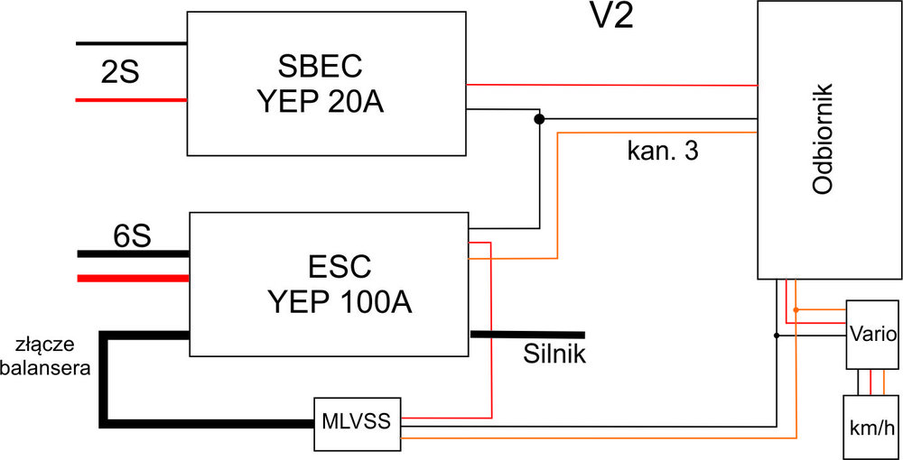

Pomiar napięcia czujnikiem MLVSS - MAK - 2020-07-26
Sxhemat wygląda w porządku. Musi być kwestia czujnika niestety.

Zaryzykowałem i podłączyłem czujnik wg. schematu V2. Napięcie zarówno pakietu jak i najsłabszej celi wskazywane jest poprawnie.
Podłączyłem też Vario. Nic nie wybuchło :D
Wniosek: MLVSS może mierzyć napięcie tylko z pakietu, z którego jest zasilany.
To jest mój i niekoniecznie musi to być jedyny właściwy wniosek, ale przyszłościowo takie rozwiązanie będę stosował. Szkoda ino miernika.
Jeżeli ktoś będzie taką kombinację stosował, robi to na własną odpowiedzialność, a za powstałe szkody nie odpowiadam :D

Mam (miałem) dwa czujniki.
Pierwszy padł przy podłączeniu wg. schematu nr 1.
Drugi żyje po podłączeniu wg. schematu nr 2.
