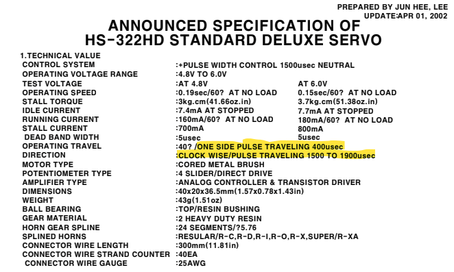

qwertxx - 2020-06-29
HiTEC HS-322HD - kupione jakieś 10-13 lat temu, praktycznie nieużywane.
Dokumentacji nie znalazłem jedynie to:
https://drive.google.com/file/d/1B1uBQQ5AiGxw8RDYRtRp-DQBMuPR_iyJ/view?usp=sharing
Sprawdzę jeszcze raz aby dokładnie określić zakres wypełnienia sygnału PWM, przy którym osiąga maksymalny obrót.

MAK - 2020-06-29
To już prędzej, bo środek zakresu 553-2450us wypada w 1500us. Choć i to niedokładnie.
Dokumentacja serwa z PDF podaje, że jest to serwo 1500 +/-400us. Czyli standard Spektrum 1100-1900us.
FrOS: Zmiana zakresu pracy serwa -
Tak jak pisałem wcześniej podawałem "z głowy" po testach dzień wcześniej.
Jak napisałem wyżej, PDF to nie jest dokumentacja serwa, tylko dane zebrane przez kogoś.
Niemniej jednak, serwo przy 1100-1900μsec obraca się jedynie o 90 stopni. Serwo to może obracać się natomiast o kąt 201 stopni.
Aby wykonać obrót o 180 stopni należy użyć właśnie zakresu około 800-2450μsec. Na stronie z parametrami tego serwa (link podałem w poprzednim poście) podane jest pełny zakres 553-2450μsec dla 201 stopni.
