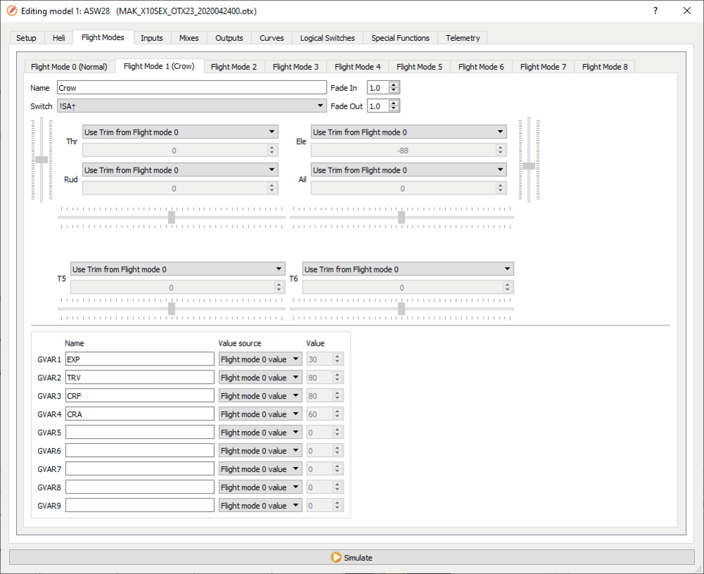

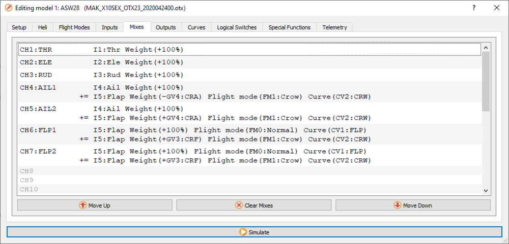

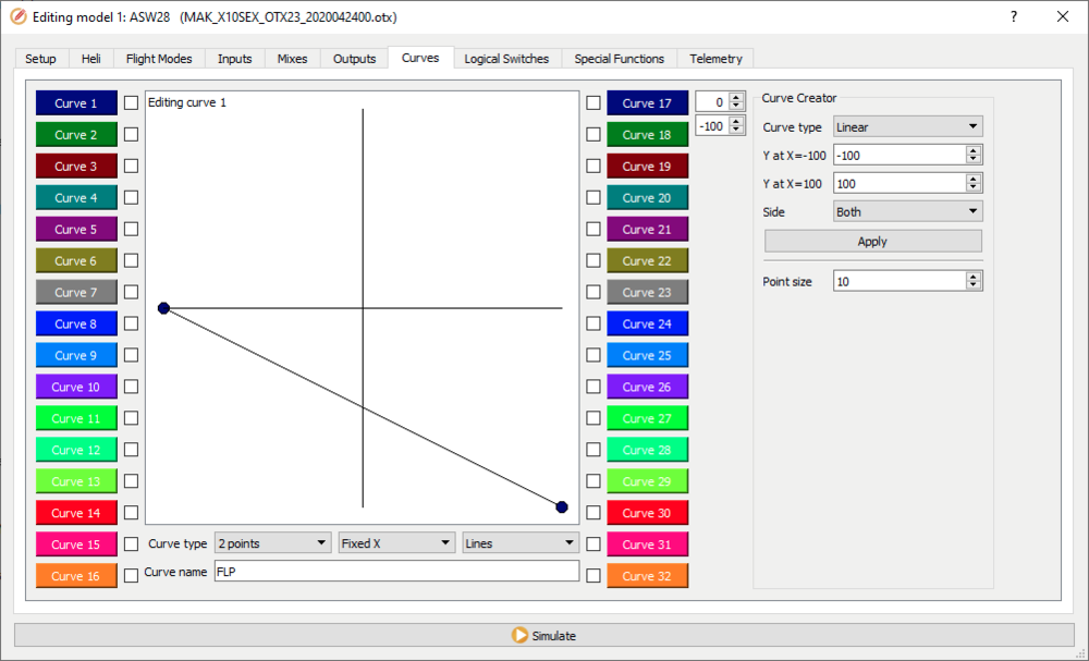

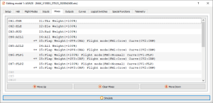

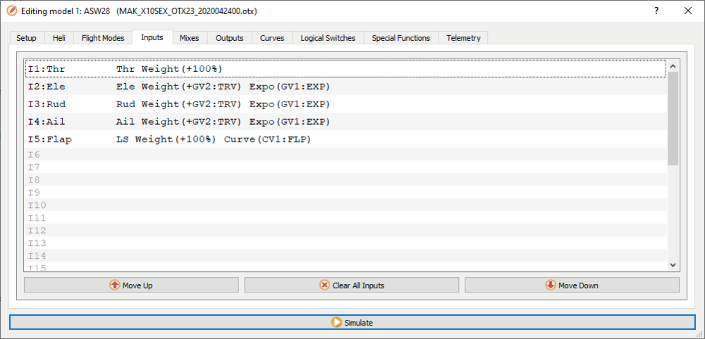

Tak to wygląda u mnie:
Mam nadzieję, że się przyda.

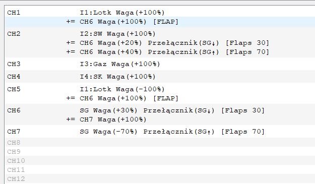

lotki jako klapy - JerzyR - 2020-06-22
Ale u Ciebie MAK są, powiedzmy, normalne klapy, a Kolega lotos używa lotek jako klapy.
Jak dla mnie to na kanale 2 (SW) powinno dodać się dwa miksy, reagujące na położenie przełącznika SG (góra, dół).
oczywiście wartości 20 i 40% to przykładowe.
Ale, oczywiście, mogę się mylić, no i można to ciut prościej napisać
lotki jako klapy - MAK - 2020-06-22
No u mnie na lotkach są crow... jak to będzie po polsku? :)
Z punktu widzenia programowania OpenTX to samo co klapy, tylko w druga stronę się wychylają. Mój przykład za to pewnie nie najprostszy...
lotki jako klapy - lotos - 2020-06-25
Bardzo dziękuję za pomoc zrobiłem tak jak napisał JerzyR  i działa dobrze. Teraz tylko muszę doświadczalnie dobrać wartości wychyleń
klap i steru wysokości.

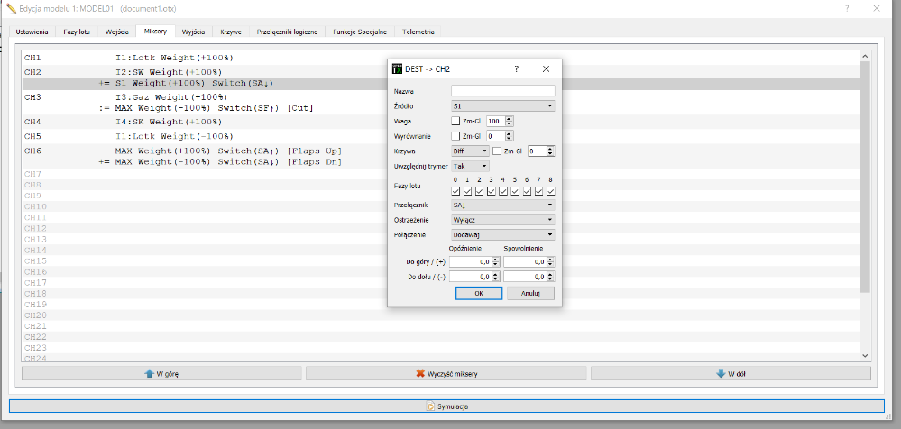

lotki jako klapy - JerzyR - 2021-10-13
Coś w ten deseń.
Oczywiście to na szybko itd. ale temat do przemyśleń masz.
