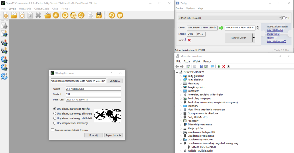

Niestety dostaję komunikat jak na zrzucie ekranu.

Po update OpenTX w Taranis X9 Lite - nie da się przejść do bootloader - MAK - 2020-05-31
Jak jest widoczne radio w Device Manager Windows?
Jak ma być widoczne i jak do tego dojść jest dokładnie opisane w artykule.
