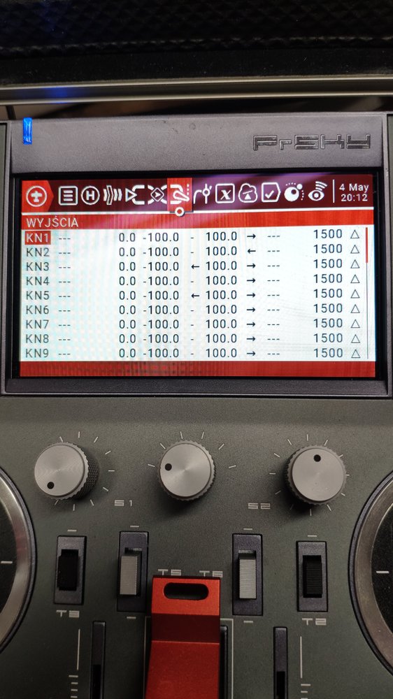

Fakt, byłem już tak zdegustowany brakiem powodzenia w ustawieniach że zupełnie zapomniałem o sprzęcie; Horus X12S, najnowszy opentx noneu. Ustawiłem toto (Stabilizator lotu 3D HSM-132 - 3 osiowy do samolotu) na przełączniku SC - nie "kombinowanym czyli fabrycznym", niby wiem jak powinien działać stabilizator, jednak mam wrażenie, że działa we wszystkich 3 pozycjach, a przynajmniej w jednej powinien być wyłączony.

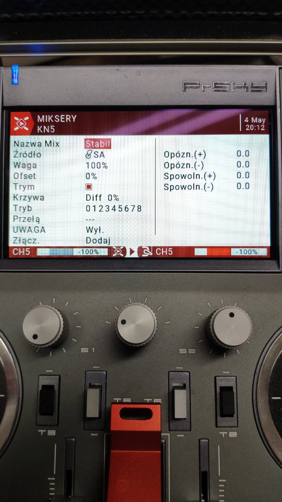

Wydaje mi się, że nie do końca rozumiesz, jak to wszystko działa.
W Horusie trzeba przypisać przełącznik sterujący stabilizacją do niewykorzystywanego kanału (przełącznik np. SC do kanału np. 8, nie wiem jaki masz odbiornik, u Ciebie musi być to wolny kanał z fizycznym wyjściem PWM w odbiorniku). W tym celu w mikserach dodajesz linię dla kanału 8: źródło SC, waga 100%, reszta ustawienia domyślne. Po sprawdzeniu zachowania się SC na monitorze kanałów (powinieneś mieć dla trzech pozycji SC: -100%, 0%, 100%), będziesz miał załatwiony tor nadawczy (pomijam bajery typu komunikaty głosowe).
W torze odbiorczym musisz połączyć kabelkiem serwowym fizyczny kanał PWM - tutaj 8 - do wejścia AVCS (SW) kontrolera.
W ten sposób przełącznik SC w Horusie poprzez kanał 8. będzie podawał do kontrolera lotu 3 komendy z tabelki wyżej. Dane w milisekundach z tabeli zmieszczą się w % Horusa, tutaj nic nie musisz robić.

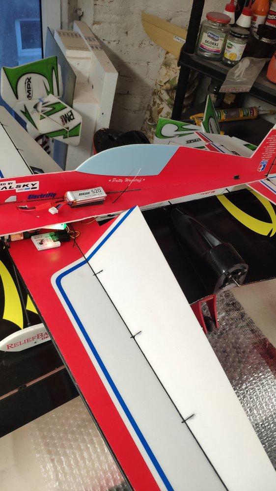

Wykasowałem wszystko co nakombinowalem w wejściach i wyjściach zamiast w mikserach i od początku ustawiłem: kabelki wszystkie ok, SW na kanale 5 i tenże fizycznie połączony ze stabilizatorem, teraz na kanale 5 dodana linia miksera i teraz SA górna pozycja stabi ok zgodnie z tabelka dioda niebieska, SA środek brak stabi, brak diody, pozycja SA dół dioda ok - czerwona i tu powstaje problem-kierunek i wysokość wydaje się działać prawidłowo bo podtrzymuje pozycję wychylenia natomiast lotki natychmiast po przełączeniu SA w dolną pozycję wychylają się do pochylenia modelu w lewo natomiast drążek lotek działa od pozycji neutralnej w prawo, czyli tak jakby cały zakres od -100 do 100 przesunął się na prawą stronę drążka. Ten stabi zakupiłem właśnie w abc tylko nie podawałem linka żeby nie reklamować, mam też s8r z 77hobby na razie włożony do parkmastera tylko jeszcze nie ustawiony, do tego letadelka chciałem włożyć coś najlżejszego, to jakaś kopia bigaole tylko jeszcze lżejsza niż oryginał.

... teraz na kanale 5 dodana linia miksera i teraz SA górna pozycja stabi ok zgodnie z tabelka dioda niebieska, SA środek brak stabi, brak diody, pozycja SA dół dioda ok - czerwona i tu powstaje problem-kierunek i wysokość wydaje się działać prawidłowo bo podtrzymuje pozycję wychylenia natomiast lotki natychmiast po przełączeniu SA w dolną pozycję wychylają się do pochylenia modelu w lewo natomiast drążek lotek działa od pozycji neutralnej w prawo, czyli tak jakby cały zakres od -100 do 100 przesunął się na prawą stronę drążka.
Trochę nie rozumiem, bo nie znam tego kontrolera. Ale wnioskuję, że teraz masz z nadajnika kontrolę nad "flight mode" kontrolera (mikser wygląda dobrze). Kontroler konfiguruje się "na diodę". Prawdopodobnie trzeba go skalibrować, ustawić ewentualne rewersy, jakoś ustalić pozycję stabilną. Musisz przetrawić jego instrukcję. Potem potestować na modelu. Stabilizacja ma przeciwdziałać odchyłom od pozycji stabilnej poprzez wychylenia odpowiednich sterów, więc test "na sucho" wykaże prawidłowość ustawień.

Dokładnie, dioda na kontrolerze sygnalizuje flight mode adekwatnie do pozycji przełącznika SA, kontroler skalibrowany i rewersy też ustawione - działają w poprawnych kierunkach, w skrócie odpowiedni ster kontruje pochylenie modelu. Jedyny problem pozostał z lotkami i tylko w trybie Locking(AVCS), spróbuję jeszcze skontaktować się z abc być może coś wymyślą.

Dziękuję Ci za dotychczasową pomoc, wpadłem jeszcze na taki pomysł; stabilizator jest przeznaczony do sterowania lotkami na 2 serwach Y kablem, czy jeśli lotki są sterowane jednym serwem to może to wpływać na jakiś inny "podział impulsów" czy coś w tym stylu?

Skąd to wziąłeś? Dla kontrolera nie ma znaczenia, czy masz jedno serwo lotek, czy też dwa serwa z kablem Y. Ważne jest to, że obsługuje tylko jeden kanał dla lotek, które muszą wychylać się naprzemiennie. Na dwóch serwach z Y nie ma żadnego "podziału impulsów" , one dostają identyczny sygnał i zawsze pracują "współbieżnie" i jednocześnie, ale mechanika powoduje, że w tym układzie lotki pracują w przeciwnych kierunkach (zwykle poprzez odpowiednie zamontowanie serw). Trochę inaczej jest przy sterowaniu serwami lotek na osobnych kanałach, wtedy można zrobić np. różnicowość wychyleń, są możliwe klapolotki, można zrobić inne cuda. Ale u Ciebie jest tylko jeden kanał dla lotek.
Najpierw upewnij się, że z nadajnika wychodzi prawidłowy sygnał dla lotek. Na monitorze kanałów zobacz, czy zakres jest od -100% do +100%, a przy drążku lotek wycentrowanym 0%. Jeśli tak, problem znajduje się w konfiguracji kontrolera. Obowiązkowo przeprowadź kalibrację (ponowną?) dla kanału lotek. Przy braku sukcesu, przetraw instrukcję kontrolera - zdanie po zdaniu. Cudów nie ma, prawdopodobnie coś Ci się zagubiło. Po za tym, ważny jest montaż kontrolera w odpowiednim położeniu (instrukcja). Pokrętełko czułości kontrolera dla lotek (Aileron gain adjust) ustaw na początek w środkowym położeniu, skrajne może czynić "cuda". Melduj o sukcesach.
