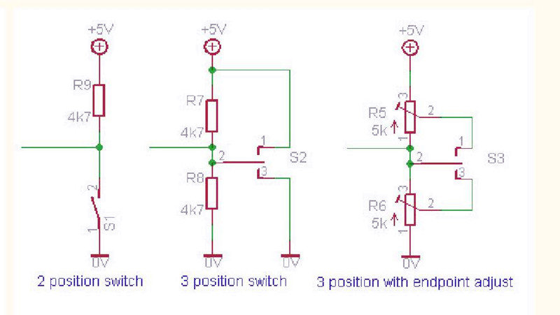

Sprawdź jak masz kabelki podlutowane na przełącznikach. Skrajne piny lutownicze przełącznika to zasilanie ,może być w zakresie 3,3V - 5V. Środkowy pin lutowniczy  podaje napięcie na procesor. W pozycji środkowej jest to połowa napięcia referencyjnego podpiętego do skrajnych pinów lutowniczych.
Kolejność kabelków może być zła i tu jest problem ale to zależy od obwodu drukowanego. Z kolorkami bywa różnie ,widziałem że PLUS nie zawsze jest CZERWONY chociaż tak raczej powinno być . Woltomierz prawdę powie. Poniżej masz schemat jak to jest robione w nadajniku.

Sprawdź dokładnie ten przełącznik omomierzem. W pozycji środkowej PIN środkowy nie może mieć połączenia ze skrajnym PINEM. Przy pozycji skrajnej dolnej czy górnej PIN środkowy może być zwarty tylko z jedną stroną. Z tego co pisałeś wcześniej wychodzi że przełącznik jest uszkodzony. Jak dla mnie patrząc na schemat tego przełącznika to PIN 2 (środkowy) nie rozwiera się w pozycji środkowej z PINEM 3 . Rozwarcie następuje dopiero gdy przełączysz przełącznik w drugą skrajną pozycje i nastąpi zwarcie PIN 2-1.

Skoro SA włączony w miejsce SB działa dobrze, to przełącznik i jego kabelki są raczej OK. Procesor reaguje na zmiany, więc jego wejście jest też raczej OK. Zostają ścieżki i rezystory R7 i R8 (wg schematu wyżej, na płycie nadajnika oznaczenia będzie inne). Pomierz je omomierzem, obstawiam któryś rezystor - ma zwarcie albo go "wcale nie ma". Znajdziesz oba śledząc ścieżki począwszy od gniazda przełącznika na płycie (luty na gnieździe też sprawdź).
