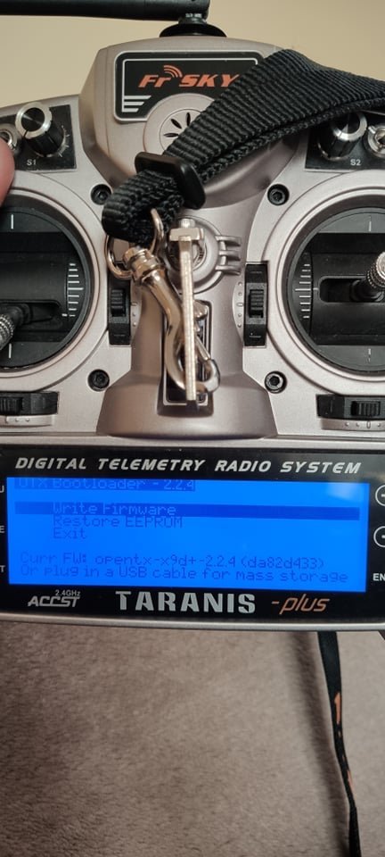

Odświeżę temat ponieważ również mam problem z bindowaniem co jest spowodowane jak przypuszczam oprogramowaniem, w którym mogłem namieszać... Ale od początku.
Mam Taranisa X9D+ z przed 2019r roku którego podłączyłem do odbiornika X8R. Wszystko działało bez modyfikacji oprogramowania.
W zeszłym roku kupiłem odbiornik R-XSR, którego nie mogłem połączyć z radiem. Po zapoznaniu się z poradnikami i tutorialami dowiedziałem się, że należy wgrać odpowiednie oprogramowanie do odbiornika i nadajnika w radiu. Przeprowadziłem aktualizacje firmware w odbiorniku i wbudowanym nadajniku ściągając aktualne pliki ze strony Frsky. Miało to miejsce w marcu 2020r.
O ile mnie pamięć nie myli zaktualizowałem również "przy "okazji" OpenTX... Jednocześnie wiem, że musiałem zrobić "coś" z bootloaderem. Niestety nie pamiętam w jakim celu miało być to przeprowadzone :(
Po wgraniu wspomnianego firmware bez problemu zbindowałem radio i wszystko działało. Problem pojawił się teraz gdy chciałem bezskutecznie podłączyć się do X8R, którego nie używałem od czasu aktualizacji firmware :/
Przypuszczam, że mogłem nieświadomie trafić na nowy firmware D16 v2, który wgrałem do R-XSR, a w X8R została wersja v1. Z tego co się dowiedziałem aktualizacja do v2 nie jest niezbędna, a ja w szczególności nie odczuje różnicy. Czy w takim wypadku najlepiej wrócić do v1 ?
Będę wdzięczny jeśli ktoś wskaże właściwy firmware dla całego zestawu, wliczając w to OpenTX jeśli konieczne.
Dziękuję za pomoc :)
Problem z bindowaniem - MAK - 2021-10-01
Najlepiej ujednolicić wszystko do ACCST V2 EU-LBT. Po prostu ściągnij najnowsze wersje do XJT, R-XSR i X8R ze stron FrSky i zrób upgrade.
OpenTX w kontekście bindowania to rzecz nieco wtórna, ale zawsze warto mieć aktualną wersję.
Problem z bindowaniem - Mariszon - 2021-10-01
Dzięki za odpowiedź.
Przewód do podłączenia X8R dopiero zamówiony. Wczoraj zrobiłem downgrade radia i R-XSR i wszystko zaczęło działać, ale mimo wszystko wolałem się upewnić :)
Downgrade do V1 nie polecam, mimo że oczywiście to działa. Tutaj pisałem o powodach przejścia na V2:
https://77hobby.pl/wazne-uaktualnienie-firmware-frsky-accst-d16-v2-n-51.html
Z wyjątkiem szczególnych sytuacji (np. nie ma firmware V2 dla odbiornika XMR, konieczność korzystania z trybu D8 w X8R) nie ma sensu korzystać z V1. Po co się narażać na co prawda mało prawdopodobne, ale jednak nie zerowe prawdopodobieństwo wystąpienia błędu?
