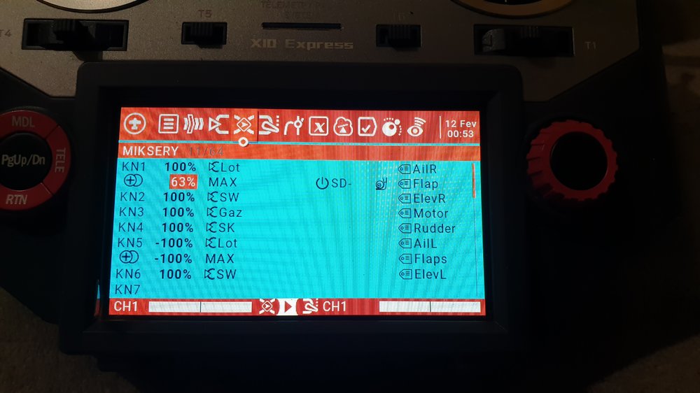

Witajcie, otóż mam problem z ustawieniem prędkości opuszczania/ podnoszenia klap , w ustawieniach miksera daję np. spowolnienie 2 sekundy lecz klapy opuszczają się z pełną prędkością serva.
Na taranisie działało to bez problemu, na horusie już nie, jest to błąd opentx (horus) czy coś robię źle?

To działa przy przechodzeniu pomiędzy fazami lotu. W ramach jednej fazy (przełącznikiem) mi nie udało się tego zrobić, chyba się nie da.

Temat rozwiązałem, generalnie to chodziło o klapolotki ale z samymi klapami byłby ten sam problem, powolne opuszczanie czy podnoszenie klap jest fajne i realistyczne .

Ok, więc moje założenie było takie ,aby klapy (klapolotki) opuszczały się powoli oraz z jakimś opóźnieniem .
Zrobiłem to tak :
1.domiksować dwa kanały do każdej z lotek (kopiujesz kanał i opuszczasz poniżej)
2. następnie edycja nowo utworzonego kanału, najważniejsze w polu źródło trzeba wpisać wartość MAX, reszta to już zabawa z czasem opóźnienia zadziałałania oraz spowolnieniem samego serva.
