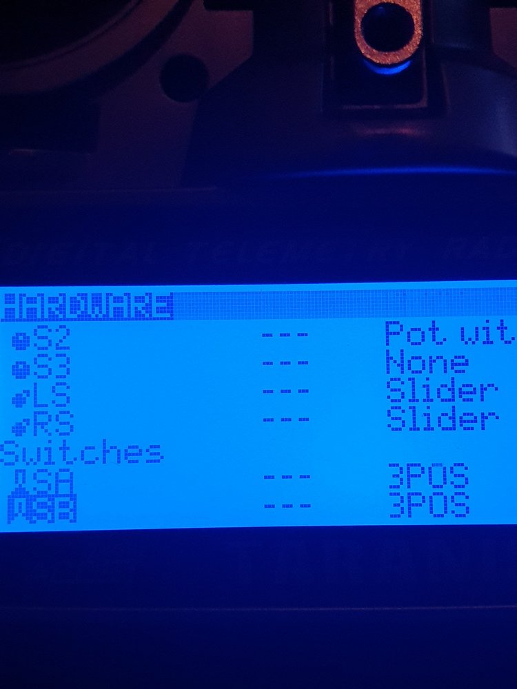

A jak wygląda przypisanie przełącznika w menu konfiguracji radia (6 ekran z 7 - Hardware dla openTX 2.3.5) (nie konfig modelu jak na filmiku)?
W grupie Przełączniki powinien być widoczny np. SD --- 3POZ
3 pozycyjny switch - cvbn - 2020-01-28
Słuchajcie znalazłem co bylo przyczyną. W calibracji wszystkie switche były przedstawione na podwójne. Wystarczyło zmienic na 3pos
