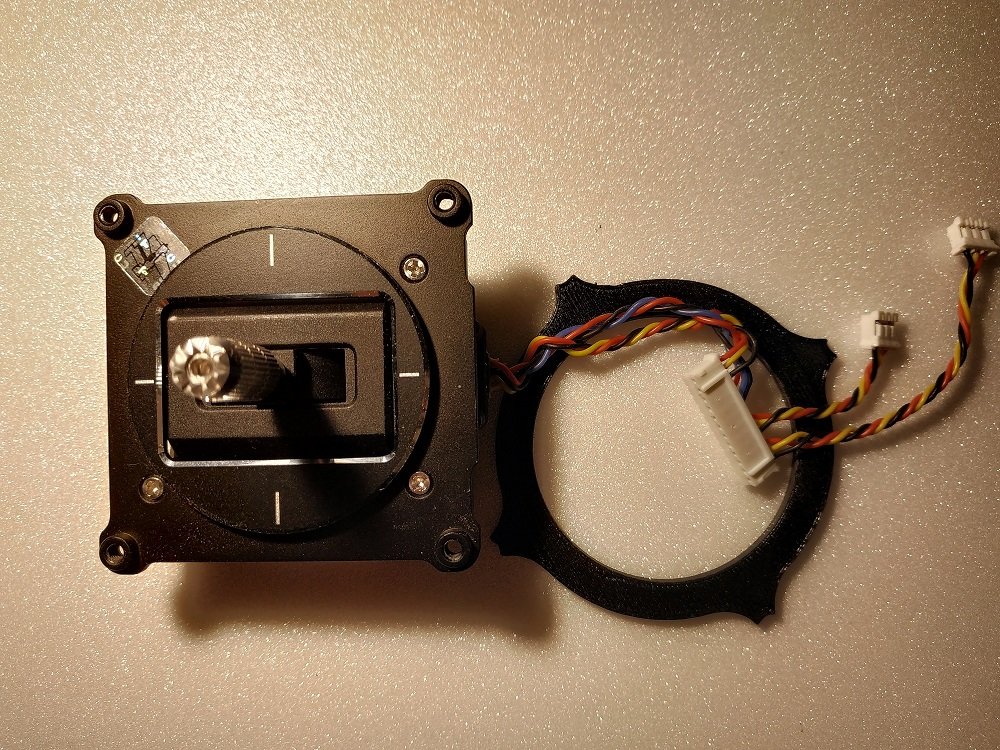

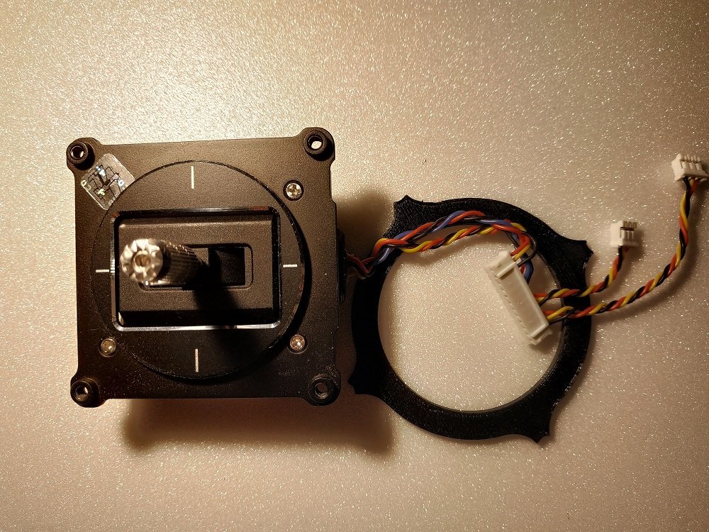

Pierścień ten wypełni szczelinę powstałą pomiędzy gimbalem a obudową radia. Można go wydrukować w technice 3D wykorzystując pliki ze strony https://www.thingiverse.com/thing:2267485  (zdjęcie 1).

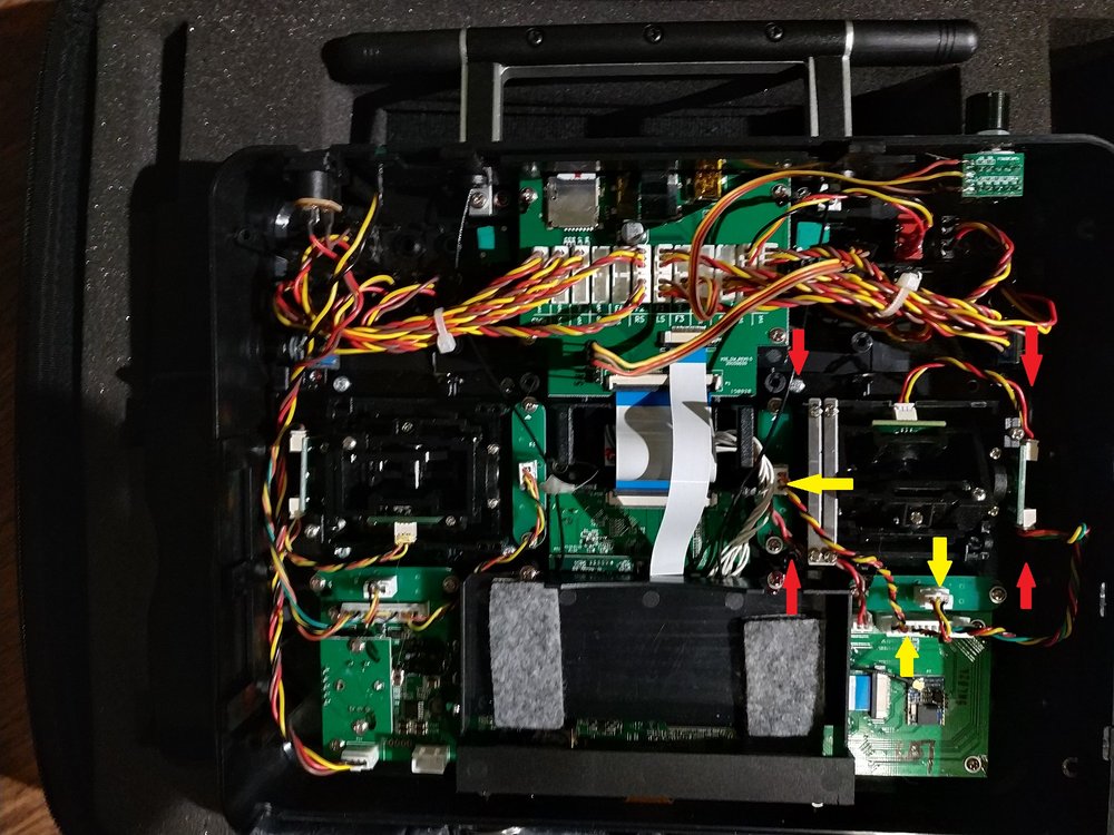

Krok 2: Odkręcamy po 4 wkręty mocujące oryginalne drążki (strzałki czerwona) i rozłączamy przewody sygnałowe (strzałki żółte) (zdjęcie 2).

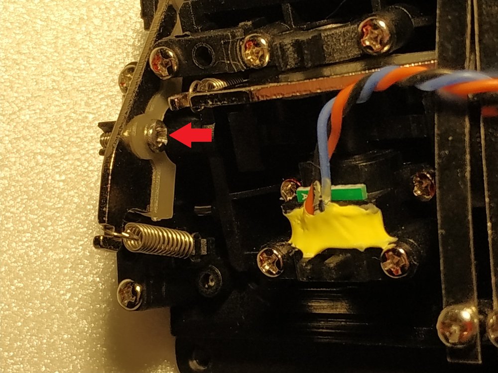

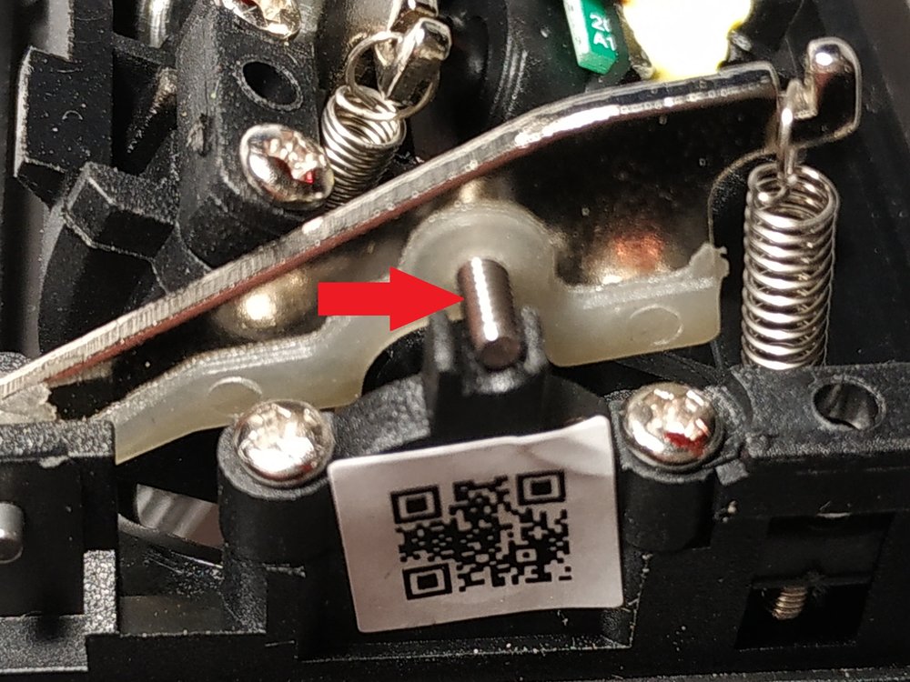

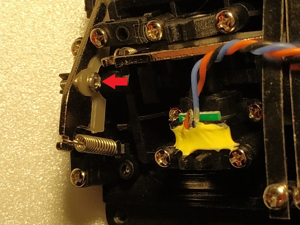

Aby ruch drążka (góra - dół) był swobodny i można nim było sterować silnikiem trzeba zablokować sprężynę. Robi się to za pomocą śrubki dostarczonej z gimbalem. Wkręca się to to w dźwignię sprężyny (zdjęcia 3 i 4).

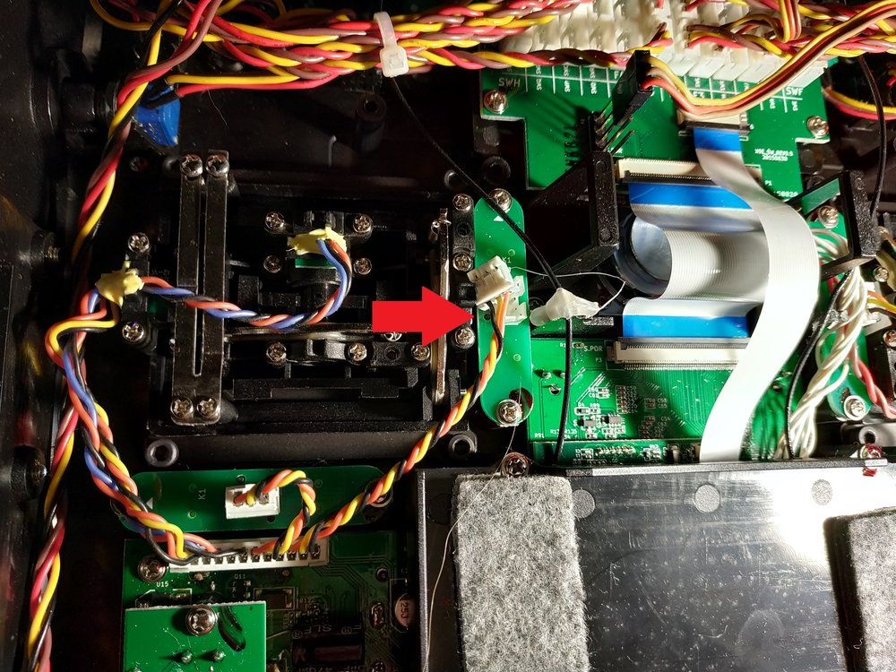

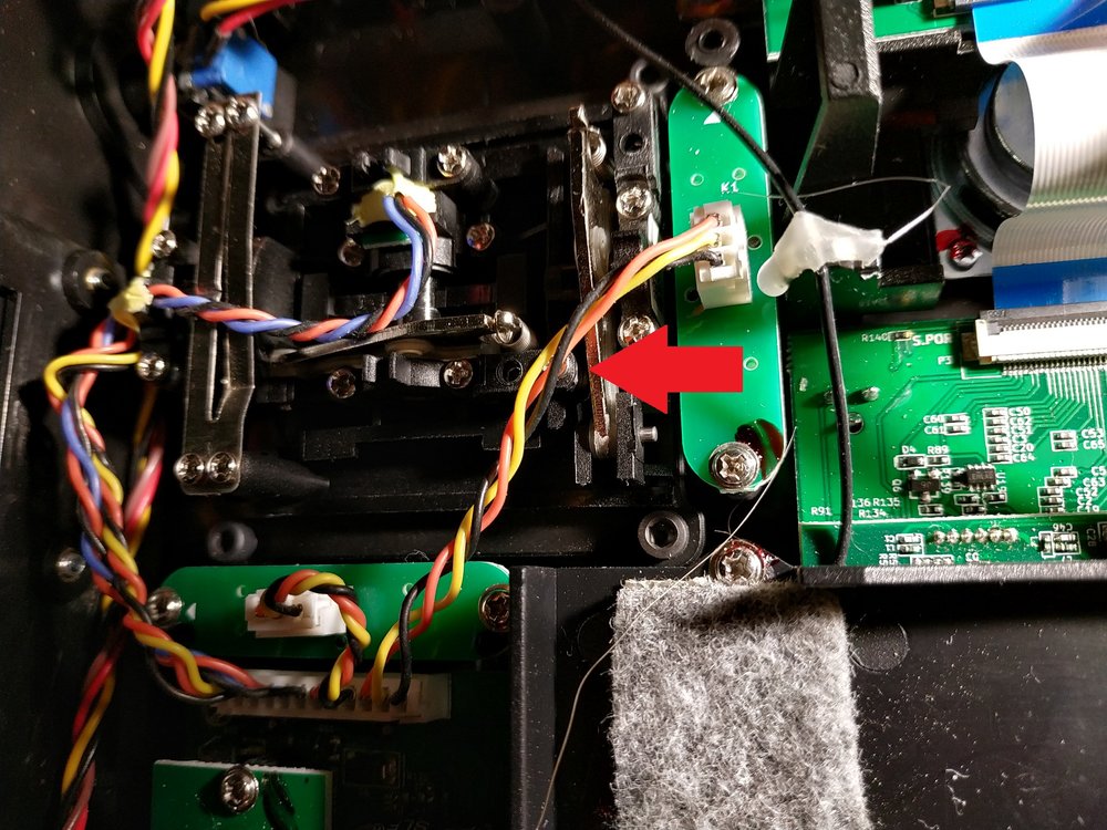

Krok 3: Nakładamy pierścień na obudowę gimbala, wkręcamy wstępnie śruby mocujące w taki sposób, by lico śruby zrównało się z powierzchnią pierścienia. Montujemy gimbale w obudowie radia, wkręcamy śruby. Pomimo iż fabryczne śruby są z gwintem metrycznym, wkręcone, mocno trzymają gimbal na swoim miejscu (widać je na zdjęciu 6). Podpinamy kable sygnałowe (zdjęcie 5).
I tu mała uwaga: kabel zaznaczony strzałką (zdjęcie 5) po wpięciu do gniazda jest (moim zdaniem) za bardzo naprężony. Wyjściem poprawiającym sytuację jest jego niewielkie rozplątanie (zdjęcie 6).

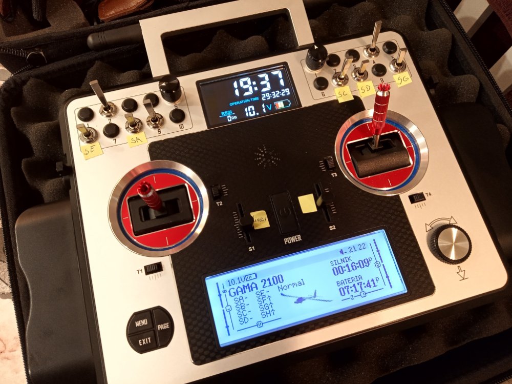

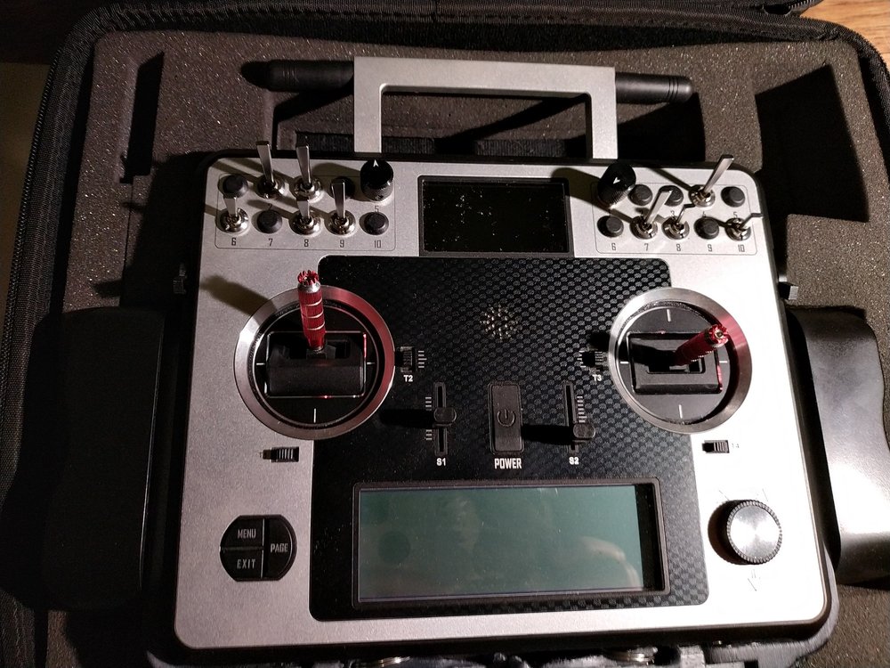

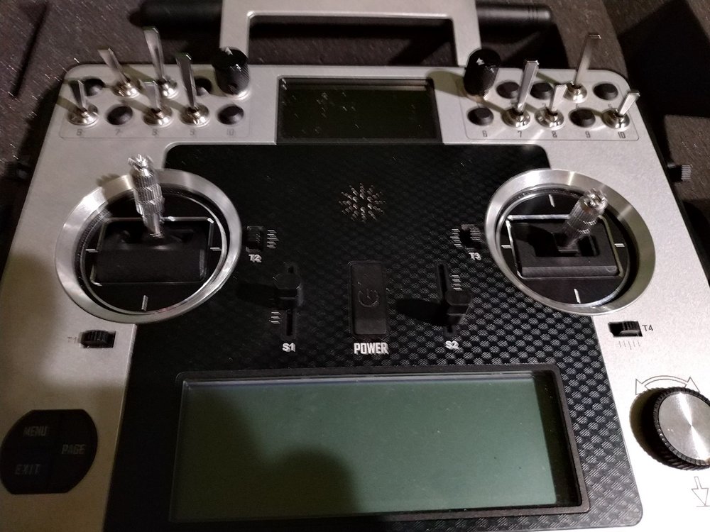

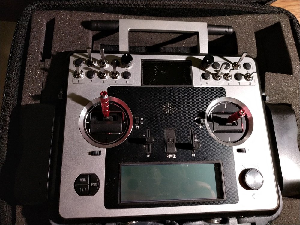

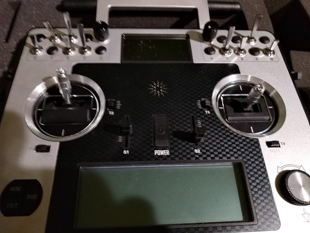

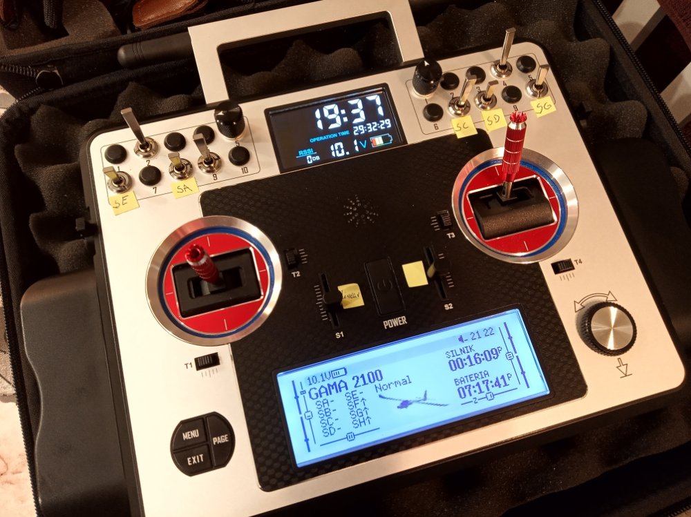

Krok 4: Patrzymy, czy aby nie zostało nam na stole zbyt dużo części, podpinamy zasianie, skręcamy "plecy" i mamy prawie lepsze zamiast dobrego (zdjęcie 7).

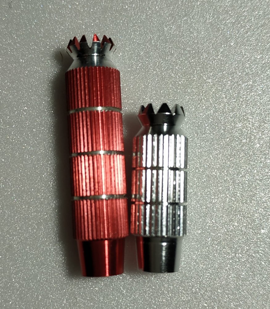

- pierwsze prawie lepsze - bo standardowe drążki M9 są krótkie (zdjęcie 8). Może komuś, kto ma mniejsze dłonie będą pasowały, ale ja postanowiłem je "podmienić". Wykręciłem, podmieniłem, no i teraz jest dobrze (zdjęcie 9).
- drugie prawie lepsze - bo drążki pracują odwrotnie (dla silnika i wysokości, w moim przypadku >MODE 2< ).

Super opis JerzyR. Zrobiłem to samo w swojej X9E dzięki Komarkus-owi. Wszystkie problemy jakie były zniknęły jak ręką odjął :)
