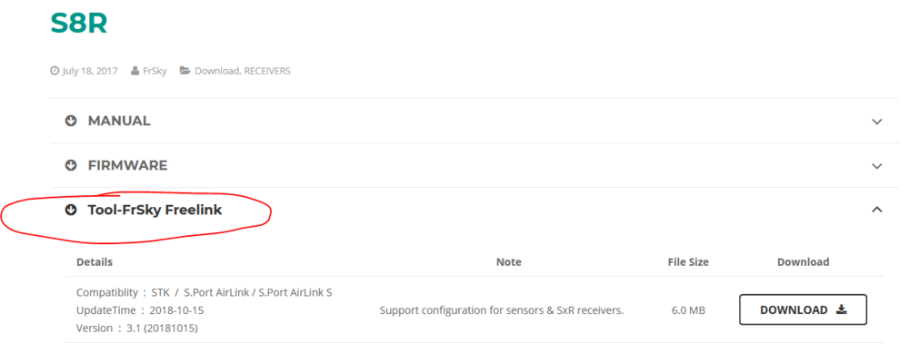

FreeLink można pobrać ze stron FrSky, np. z działu Download odbiornika S8R:

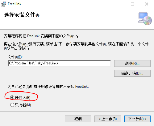

Niestety oprogramowanie jest jeszcze rozwijane i ma kilka błędów. Na przykład instalacja jest po chińsku. Na szczęście to klikanie Next, więc nie jest to większym problemem.

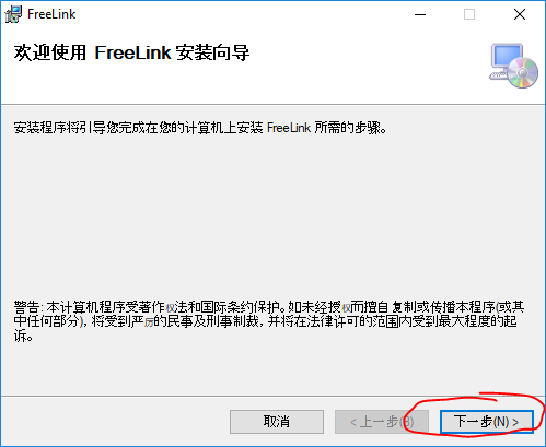

Po ściągnięciu rozpakowujemy plik ZIP i uruchamiamy instalatora MSI dla x86/x64,w zależności od używanej wersji Windows (x86 powinien działać także na architekturze x64 procesora, więc jeśli nie wiesz co to wersja x86/x64 – wybierz x86).
Standardowa instalacja, klikamy Next (N):
Aby sam program komunikował się po angielsku trzeba wybrać "E" na tym ekranie:

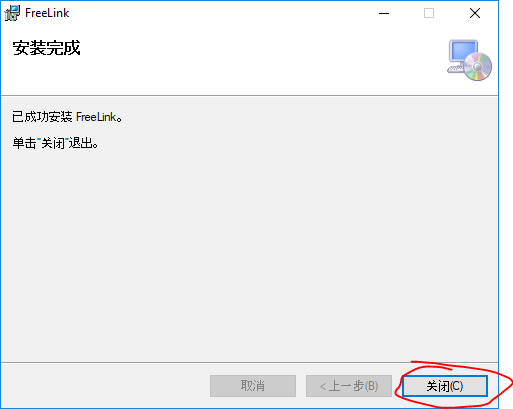

Ostatni ekran wygląda tak jak poniżej (klikamy zaznaczone):

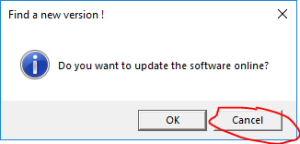

Po udzieleniu zgody na dostęp zapyta, czy sprawdzić aktualizacje:
(funkcjonalność sprawdzania aktualizacji nie działała w momencie pisanie tego posta, więc wybierałem Cancel).

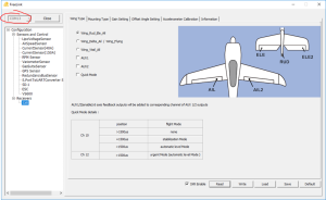

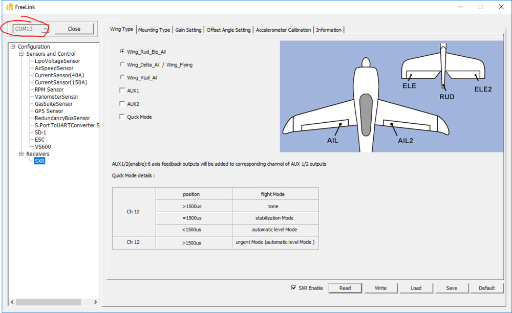

Na koniec tego procesu mamy wreszcie całkiem ładny screen FreeLink:
Numer portu COM być może trzeba wpisać "ręcznie" (np. u mnie COM13 nie był na liście rozwijanej, choć programator był widoczny w Menedżerze Urządzeń pod tym numerem).

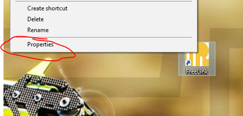

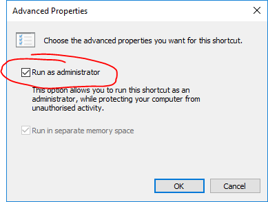

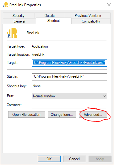

Dla wygody można przygotować sobie skrót, który będzie miał domyślnie zaznaczoną opcję "Run as administrator":

Programem FreeLink można ustawiać parametry urządzeń Smart Port na liście Sensors and Control. Używany programator musi pracować w trybie UPGRADE, a konfigurowane urządzenie (np. sensor) przyłączone do portu programatora odpowiadającemu pracy w tym trybie (jeśli używany programator ma dwa tryby pracy i dwa odpowiadające im Smart Port).
FreeLink może także służyć do kompletnej konfiguracji innych urządzeń Smart Port. Obecnie są to odbiorniki SxR (S6R / S8R), widoczne na liście Receivers programu.

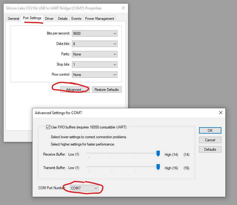

Jeszcze taka uwaga, że lepiej zmienić numer portu COM programatora USB na mniejszy niż 10. Free Link nie rozpoznaje i nie zawsze łączy się, jeśli numer portu COM jest 10 lub większy.
Numer portu można zmienić w ustawieniach zaawansowanych portu w Menedżerze Urządzeń Windows:
