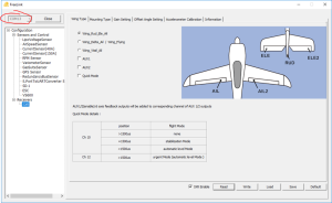

Pierwotnie został ustawiony na podstawową konfigurację skrzydeł, teraz chciałem zmienić na skrzydło typu delta.
Cała konfiguracja, tj. odczyt ustawień odbiornika, wybór nowego usterzenia, kalibracja żyroskopu przebiega poprawnie... Nie da się tylko tego zapisać do odbiornika.
Komunikat "Tip: Writing configuration" świeci się cały czas na czerwono (kilkanaście minut) i nie pojawia się oczekiwany komunikat "Complete write configuration"
Próbowałem z włączona opcją "Quick mode
" i z wyłączoną. Bez zmian.
Natomiast jak powróciłem do podstawowych ustawień, ale z zaznaczoną opcją "Quick mode" i spróbowałem zapisać konfiguracje, to po niedługim czasie wyświetlania się komunikatu "Tip: Writing configuration" pojawia się komunikat "Complete write configuration".
Zmieniałem firmware z ostatniej wersji na przedostatnią i tez nic nie pomogło..... zabrakło mi pomysłów.
Proszę o pomoc, może ktoś z was spotkał się z takim problemem..... i pomoże mi go rozwiązać. Z góry dziękuję....

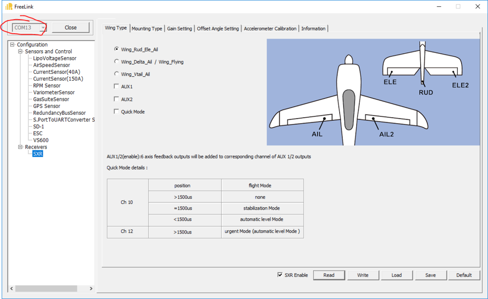

Właśnie sprawdziłem najnowszy firmware v190531 odbiornika, oraz v1.8.3 SxR Config Software – faktycznie się zawiesza przy zapisie. Trzeba użyć programu FrSky FreeLink.
Tutaj opisałem instalację i uruchomienie FreeLink:
FrSky FreeLink - instalacja i uruchomienie
Po instalacji już standardowo:
- Wybieramy (lub wpisujemy) numer portu, np. COM13
- Klikamy OPEN
- Klikamy READ
- Zmieniamy co trzeba w konfiguracji
- Klikamy WRITE
- Klikamy CLOSE
