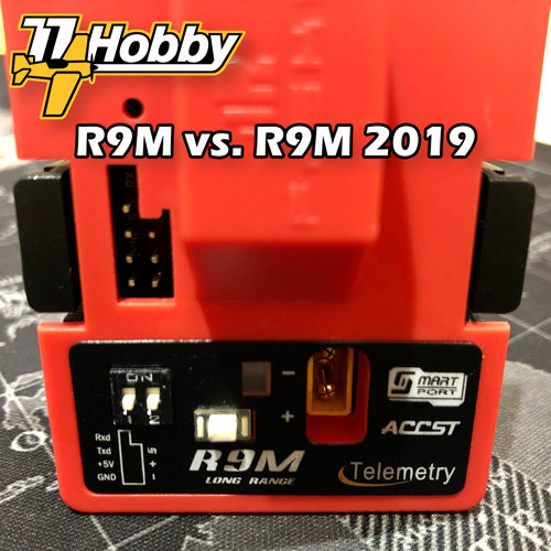

FrSky wypuścił lekko uaktualnioną wersję modułu nadawczego dalekiego zasięgu serii R9 868MHz – R9M 2019.
Względem oryginalnej wersji modułu R9M (bez oznaczenia 2019) wersja R9M 2019 różni się wyłącznie zakresem akceptowanego zakresu napięcia zasilania zewnętrznego (czyli przez żółte gniazdo XT30 umieszczone na module) oraz możliwością obsługi nowego protokołu FrSky ACCESS.
Zasilanie zewnętrzne (przez port XT30)
Napięcie zasilania zewnętrznego w module R9M pre-2019 musi zawierać się w zakresie 4.0 - 12.0V. Oznacza to, że do zasilania zewnętrznego nie można użyć pakietów 3S (gdyż maksymalnie naładowany pakiet LiPo 3S ma 12.6V). Może być to problemem, gdy ktoś – nie czytając dokumentacji – użyje pakietu 3S do zasilania zewnętrznego modułu.
Działając zgodnie ze starym powiedzeniem "gdy wszystko zawiedzie, przeczytaj dokumentację" zdarzało się, że moduły R9M pre-2019 ulegały uszkodzeniu w wyniku użycia baterii 3S do ich zasilania. Dlatego FrSky wypuścił uaktualnioną wersję R9M 2019, która akceptuje napięcie zasilania zewnętrznego przez gniazdo XT30 do 12.6V, umożliwiając zewnętrzne zasilanie modułu z baterii LiPo 3S.
W obu modułach zakres akceptowanego napięcia zasilania wewnętrznego (czyli zasilania z akumulatora radia) jest taki sam i wynosi 12.6V.
Czy zasilanie pakietem LiPo 3S jest lepsze niż 2S?
Nie, obie wersje modułu R9M i tak wewnętrzne stabilizują napięcie zasilania na dużo niższym poziomie. Wyższe napięcie zasilania zewnętrznego nie przełoży się na większy zasięg, ani żadne inne korzyści funkcjonalne.
Obsługa ACCESS
Tylko do moduł R9M 2019 można załadować firmware ACCESS, czego nie można zrobić dla modułu R9M pre-2019 (nie ma dostępnego firmware ACCESS dla pre-2019).
Co to jest ACCESS i czym różni się od ACCST piszemy w artykule FrSky ACCESS – Kompendium.
Uwaga: Moduł R9M 2019 z firmware ACCESS będzie poprawnie działał tylko z modelami ACCESS aparatur RC FrSky, np. X9D Plus 2019, X9D Plus SE 2019, Horus X10 / X10S Express, etc., generalnie modele wprowadzone do sprzedaży w 2019. Moduł R9M 2019 będzie działał z poprzednimi modelami aparatur, ale nie w trybie ACCESS. Analogicznie, moduł R9M pre-2019 będzie działał z aparaturami z 2019, ale tylko w trybie ACCST.
Czy warto zatem kupić wersję R9M 2019?
Jeśli cena jest taka sama lub gdy cena nie ma znaczenia, to oczywiście tak. Większy zakres napięcia zasilania zewnętrznego niczemu przecież nie zaszkodzi. Zakup modułu R9M w wersji 2019 należy także rozważyć, jeśli istotna jest obsługa ACCESS (patrz jednak uwaga powyżej).
Jeśli cena R9M 2019 będzie wyższa od oryginalnego R9M – i jeśli będzie się pamiętało o użyciu baterii 2S (lub innego źródła zasilania o napięciu do 12V i odpowiedniej wydajności prądowej) do zasilania przez zewnętrzne gniazdo XT30 – z punktu widzenia możliwości zasilania modułu nie ma to żadnego znaczenia, czy kupi się wersję R9M czy R9M 2019. Tym bardziej nie ma to żadnego znaczenia, gdy moduł jest zasilany z akumulatora radia.
