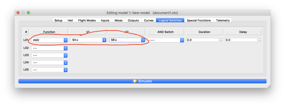

Podpowiecie mi jak ustawić radio, aby po włączeniu dwu przełączników na odpowiednią pozycję słychać było odpowiedni komunikat ?
Wiem jak przypisać komunikat do jednego przełącznika, ale nie wiem jak to zrobić z dwoma ?
Jak przypisać komunikat do dwu przełączników... ? -
MAK - 2019-07-12
Definiujesz logiczny przełącznik za pomocą funkcji AND:

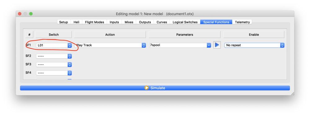

i dopiero od niego uzależniasz działanie odtwarzania komunikatu:
