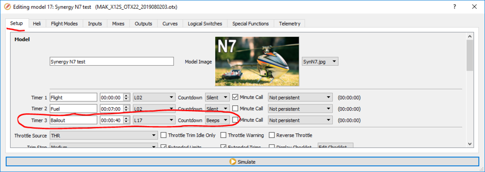

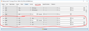

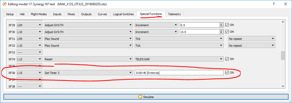

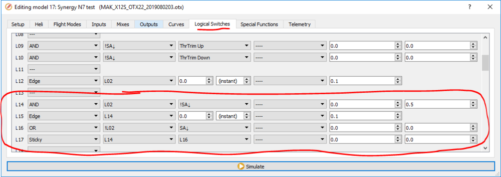

OpenTX - konfiguracja helikoptera nitro (i nie tylko) - MAK - 2019-08-02
Jako dodatek do tego co powyżej, dorobiłem jeszcze bail-out timer. Bardzo przydatny, aby wiedzieć ile czasu po aktywacji throttle-hold jest aktywna funkcja bail-out (czyli szybkiego, awaryjnego rozruchu wirnika). Funkcja bail-out jest bardzo przydatna, jeśli chcemy przerwać próbę lądowania auto-rotacyjnego, ale szybki rozruch wirnika gdy model jest na na ziemi, może skończyć się nieprzyjemnie. Timer pokazuje ile czasu jeszcze zostało do momentu, w którym bail-out w kontrolerze FBL wygaśnie (oczywiście zakładając, że jest nastawiony na tyle samo sekund co timer – w przykładzie 40 sek).
