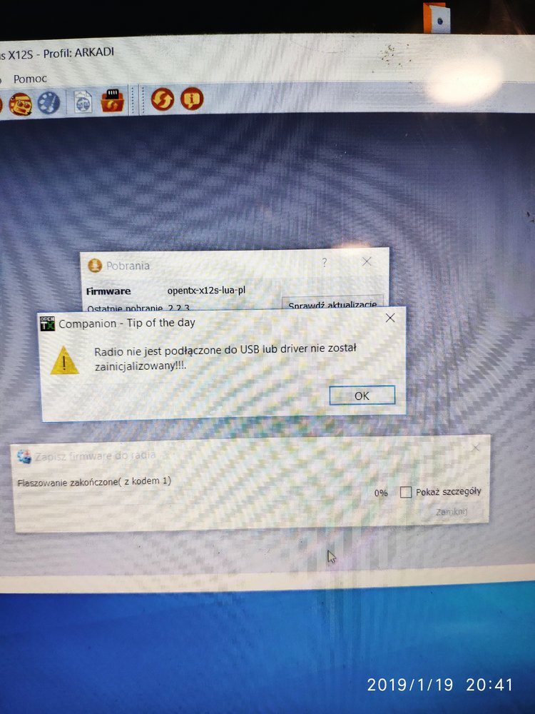

Witam, mam problem ze zmianą firmware w Horus na OpenTx. Jeśli jest włączony to w kompie jest widoczny jako dysk, przy wyłączonym tak jak powinno się zrobić zmianę firmware za nic w świecie go nie widać w managerze. Companion pyta czy wgrać firmware do radia teraz, potwierdzam, wyskakuje okno sflashuj firmware, klikam zapisz do radia i wyskakuje jak na załączonym obrazku. Może ma ktoś Horusa w okolicach Pabianic czy Łodzi i mógłby mi pomóc, chętnie nawiążę też kontakt w innych sprawach technicznych bo widzę, że duuuużo się zmieniło.

Zadiga już ogarnąłem z tego linku właśnie i nic...sprawdzałem na dwóch kompach zawsze to samo, wszystko robię krok po kroku według opisu, kilkukrotnie sprawdzałem i nic, już mi się koncepcje skończyły, gdzieś jest błąd ale ja go nie potrafię zlokalizować. A chodziło mi o to, że w modelarstwie się "nieco" zmieniło przez ponad 20 lat ?

Problem w tym, że horus nie jest widoczny nawet w Zadigu, po wybraniu all devices nie ma go na liście tak jak opisane w sposobie instalacji zadiga. Jeśli włączę nadajnik i podepnę do komputera to w menadżerze jest widoczny jako pamięć masowa USB i mam wtedy wgląd i możliwości  edycji zawartości  sd ale wyłączonego już komp nie widzi ( win 8.1 a na drugim kompie win 10) Wnioskuje stad, że kabelek ok no chyba że się mylę. Karta sprawna - odczytuje, zapisuje ale dziwne, że Horus też jej nie widzi, mimo że włożona poprawnie to na wyświetlaczu jest przekreślona. Naprawdę próbowałem już chyba wszystkiego, z kartą bez karty, różna kolejność podłączenia tzn przed uruchomieniem programu, po uruchomieniu itd. Ścieżka dostępu w Zadigu właściwa, ręce mi opadają.
