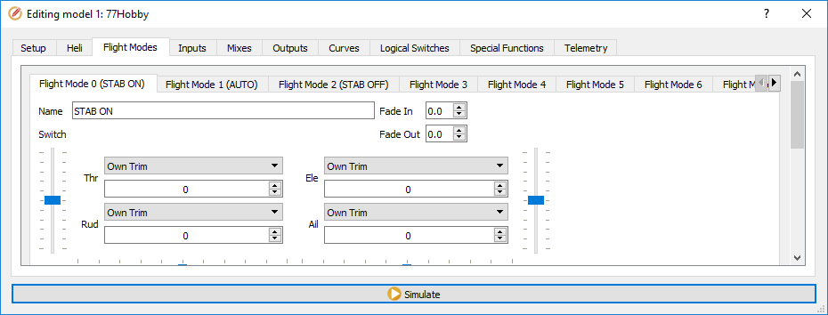

Definiujesz trybu lotu (ang. flight mode).
Zerowy– domyślny (gdy żaden inny tryb lotu nie jest aktywowany, uwaga: tryby lotu liczymy od zera, nie od jeden) – STAB ON:
pierwszy, gdy przełącznik

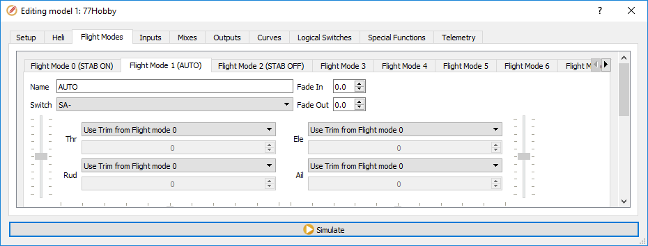

SA- (w pozycji centralnej) – AUTO:
drugi, gdy przełącznik

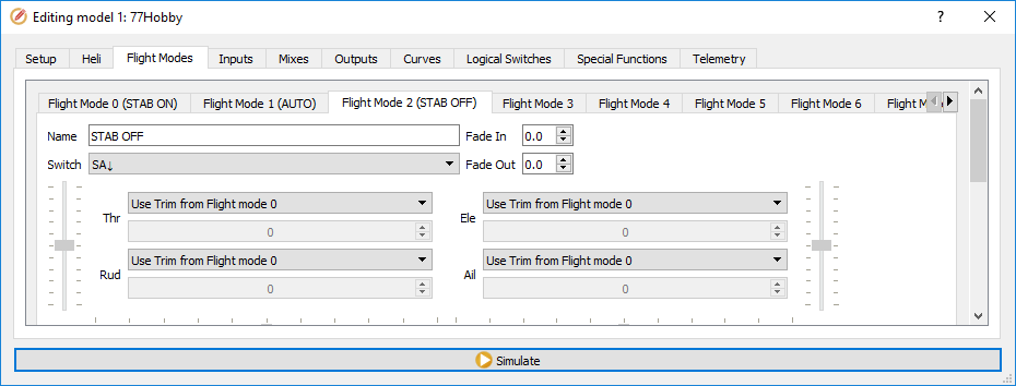

SA↓ – STAB OFF:

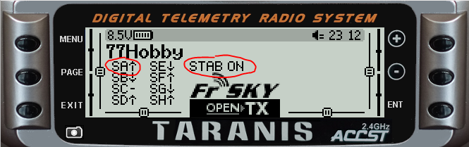

W zasadzie już – na ekranie głównym wyświetlana jest nazwa trybu lotu, w zależności od położenia przełącznika
SA:

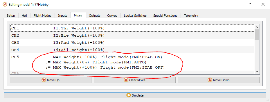

Żeby jednak coś się działo po stronie odbiornika, to załóżmy, że chcemy, aby kanał CH5 reagował na zmiany trybu lotu:
- Flight mode 0 (SA↑) = CH5 -100%
- Flight mode 1 (SA-) = CH5 0%
- Flight mode 2 (SA↓) = CH5 +100%
W mikserze definiujemy następujące linie, wszystkie dla CH5, w zależności od wybranego trybu lotu:
Konfiguracja pierwszej linii dla CH5 (STAB ON):
/monthly_2018_08/image.png.8fb3e3f17ced4cb1f0883e88355a516b.png" width="255" data-ratio="164.71">
Ta linia aktywna jest dla trybu lotu nr 0 – STAB ON – czyli aktywowanego
SA↑. Jako wartość źródłową bierzemy abstrakcyjne wejście MAX, co oznacza po prostu pełen zakres (rozumiany jako 100%). Jako wagę (ang. weight) wpisujemy -100%. W praktyce jeśli ta linia jest aktywna mamy na wyjściu -100%, bo
pełen zakres (100%) * -100% = -100%.
Konfiguracja drugiej linii dla CH5 (AUTO):
/monthly_2018_08/image.png.91287a5a676c7a6b86c3bb21543cae0d.png" width="255" data-ratio="164.71">
Ta linia będzie aktywna dla trybu lotu nr. 1 – AUTO – aktywowanego
SA-. Wszystko to samo, tylko wagę ustawiamy jako zero. W efekcie co by nie było źródłem, na wyjściu kanału mamy 0%, bo cokolwiek pomnożone przez zero daje zero.
W tym przykładzie nie ma to większego znaczenia, ale dla porządku tryb multipleksowania (ang. multiplex) ustawiamy na podmianę (ang. replace).
Konfiguracja trzeciej linii dla CH5 (STAB OFF):
/monthly_2018_08/image.png.c100744a7894e722e4502e3025021090.png" width="255" data-ratio="164.71">
Lina aktywna dla trybu lotu nr 2 – STAF OFF – aktywowanego
SA↓. Tak samo jak powyżej, ale wagę ustawiamy na 100%. W wyniku mnożenia źródła (100%) i wagi (100%) na wyjściu pojawia się 100%, czyli tak jak pierwotnie zakładaliśmy.

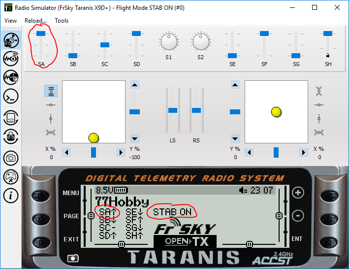

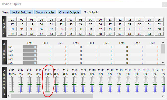

Dla pewności możemy sprawdzić działanie w konfiguracji w symulatorze OpenTX Companion:
... i tak dalej (można przełączać wirtualny przełącznik
SA, aby zobaczyć co dzieje się na wyjściu kanału CH5).
Mam nadzieję, że opis jest jasny i się przyda ☺️.
