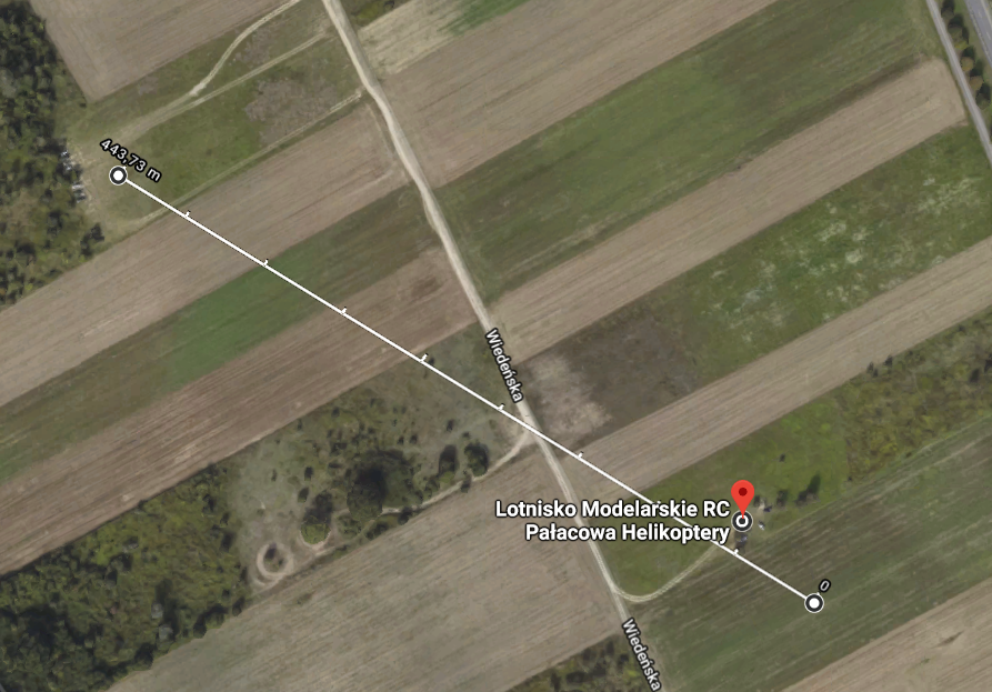

Witam!
Czy któryś z użytkowników używał wzmacniacza (2W 2.4 GHz) do modułu XJT ? Co wtedy z telemetrią? Czy przez wzmacniacz przechodzi sygnał "z powrotem" do radia czy stracę telemetrię? Chciałem przedłużyć sobie zasięg odbiornika S8R ponieważ dziś przeleciałem tylko na 450m i straciłem zasięg. Na teście Range wyszło 50 kroków (czyli teoretycznie 1500m) ale w realu wyszło jak wyszło. Podejrzewam że antenki są za blisko plątaniny kabli i stąd taki krótki zasięg. A jak tam wasze osiągi na tym odbiorniku? Jakieś sugestie?
Warunki lotu:
Sucho, Taranis Q X7 (wewnętrzny XJT, antenka standardowa 2dB), radio na poziomie 1.2 m, antenki bez osłonek, jedna wisi swobodnie pod modelem.
Jak podłączę wzmacniacz opiszę tutaj wyniki.
