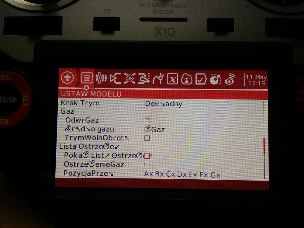

Do mojego Horusa wgrałem OpenTX 2.2.1
Mam polskie komunikaty i polskie menu, lecz nie mam polskich znaków.
Zamiast pl znaków, są różne znaczki (krzaczki).
W czym mogłem popełnić błąd?
Co powinienem zrobić, aby polskie znaki były wyświetlane poprawnie?

W załączniku fotka (tak to wygląda).

Nie spotkałem się jeszcze z takim przypakiem.
Możesz opisać w jaki sposób wgrywałeś OpenTX 2.2.1 ?

Poprzez program Companion, tak jak na załączonym filmiku.
Zastanawiam się co mogłem zrobić źle.
Może trzeba wgrać OpenTX jeszcze raz od nowa, albo zastosować inną wersję.

Wygląda na to, że wszystko zrobiłeś poprawnie. Dla testu wgrałem wersję polską OpenTX 2.2.1 (na codzień używam angielskiej) wg naszej procedury:
Instalacja OpenTX w nadajnikach Horus (zamiast FrOS)
i mam taki sam efekt na X10S i X12S (nie oglądałem filmu Joshuy, ale pewnie nasza procedura jest taka sama albo bardzo podobna).
Wygląda na to, że trzeba poczekać na wersję 2.2.2 (warto to zgłosić jako bug do OpenTX).

Nie dawno ukazała się nowa wersja OpenTX 2.2.2
Po aktualizacji widać kilka dodatkowych udogodnień.
Menu wygląda zdecydowanie lepiej - wreszcie są polskie znaki.
Głośnik nie szumi tak jak w wersji 2.2.1
Można ustawić całkowite wygaszenie ekranu (może wydłuży to czas pracy na baterii).
