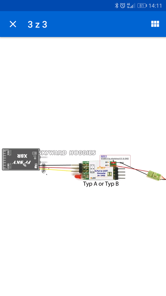

SP2UART ma pady portów analogowych do przylutowania czujnika oznaczone jako A1 i A2 (porty analogowe włącza się przez zwarcie padów S1 i S2 do masy, jest to dosyć dobrze opisane w instrukcji).
Telemetria napięcia z dwóch różnych baterii - Skuwa - 2017-11-27
Dzięki za pomoc. Udało mi się znaleźć fajne foto jak to ma wyglądać.
