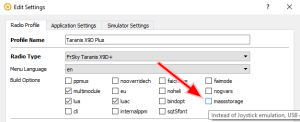

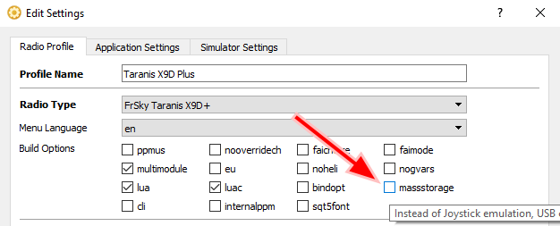

Aparatury FrSky mogą być widoczne w systemie operacyjnym jako joystick (gaming device). W takim przypadku przyłącza się zwykłym kablem USB (mini-USB po stronie nadajnika). Aby ta funkcjonalność działała, należy włączyć ją w opcjach podczas wgrywania OpenTX, przez odznaczenie opcji massstorage (zamiast pamięci masowej, nadajnik będzie widziany w systemie jako joystick).
W OpenTX serii 2.2 i nowszych nie trzeba już odznaczać opcji massstorage podczas wgrywania OpenTX (w zasadzie ta opcja nie jest już nawet dostępna). Zamiast tego - w domyślnej konfiguracji - przy podłączaniu do komputera OpenTX pyta się, w jakim trybie ma się podłączyć (joystick / mass storage). Można to zmienić, tak by zawsze (bez pytania) w trakcie podłączania do komputera aparatura pracowała jako joystick, albo jako pamięć masowa.

Co do konfiguracji w oknie jak wyżej mam zaznaczone tylko "lua" i "noheli"
