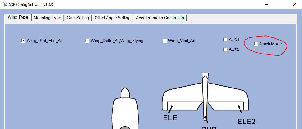

Poniższa instrukcja zakłada, że odbiornik pracuje w trybie normalnym, nie w Quick mode (nazywany także simple lub convenient).
Od jakiegoś czasu Quick mode jest domyślnym trybem, w jakim dostarczane są odbiorniki serii S. Zalecamy używanie trybu normalnego, gdyż jest znacznie bardziej przejrzysty (dedykowany kanał dla aktywacji self-check) i daje możliwość konfiguracji wszystkich opcji odbiornika serii S.
W celu przestawienia odbiornika w tryb normalny, należy odznaczyć opcję Quick mode w oprogramowaniu konfiguracyjnym pod PC:
lub przy pomocy skryptów LUA w przypadku konfigurowania odbiornika przez aparaturę RC (OpenTX).
Po odznaczeniu opcji trzeba zapisać konfigurację odbiornika (przycisk "Write" w oprogramowaniu konfiguracyjnym PC).

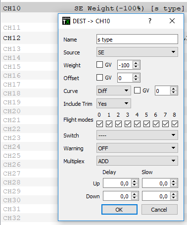

Kombinacja wartości ustawiona na tych kanałach aktywuje poszczególne tryby pracy odbiornika. Szczegóły znajdziecie w tabelce naszej polskiej instrukcji do odbiorników S6R / S8R. Na przykład kanał 10 ustawiony na +100% i jednocześnie kanał 11 ustawiony na 0% powodują aktywowanie trybu stabilizacji.
Pamiętajcie, że czułość tej stabilizacji będzie ciągle regulowana wartością kanału nr 9. Nie zostawiajcie go zatem na 0% (co równe jest 0% czułości = brak stabilizacji).
Podstawowa konfiguracja w OpenTX będzie zatem bardzo prosta. Przypiszemy kanały 10 i 11 bezpośrednio do dwóch przełączników trój-pozycyjnych, powiedźmy odpowiednio SB i SC:
Szczegóły kanału 10:
Szczegóły kanału 11:
W takiej konfiguracji możemy łatwo wymuszać dowolne kombinacje kanałów 10 i 11, gdzie każdy z kanałów może przyjmować wartości -100%, 0% i +100% w zależności od położenia trój-pozycyjnych przełączników SB i SC.

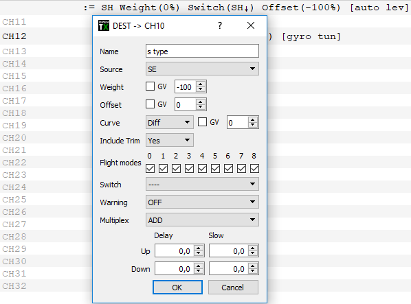

Niestety, ale self-check jest także na kanale nr 12.
Może komuś się przyda, jak rozwiązałem temat.
Do tematu podszedłem nieco inaczej. Na lewym suwaku mam poziom stabilizacji (kanał nr 9), na SE mam typ stabilizacji (brak, stabilizacja, auto-level), na SH mam auto-level. Dzięki logicznym przełącznikom ustawiłem zabezpieczenie przez self-check w locie...
Self-check także na SH, lecz gdy SA oraz SF są dole. Należy zaznaczyć, że SA w pozycji do góry nadpisuje kanał dla THR na -100, tak więc nie ma możliwości włączenia silnika: wniosek, self-check można wykonać tylko i wyłącznie przy wyłączonym silniku.
Poniżej screeny z ustawień:
Mixes:
/monthly_2018_02/Mixes_type.PNG.93a345bd0830ffcc20d651010a83986e.PNG" width="378" data-ratio="120.37">
Outputs:
Logical Switches:
Special Functions:
