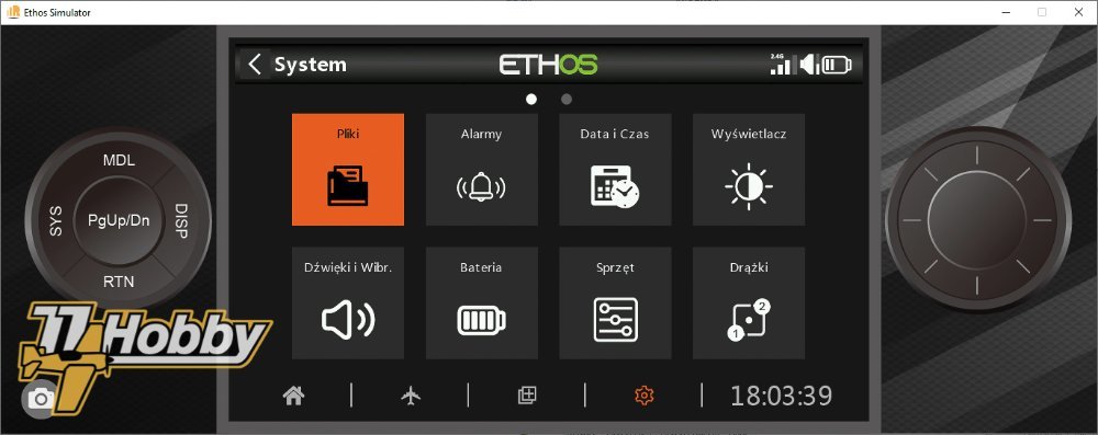

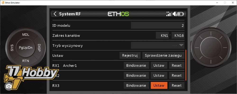

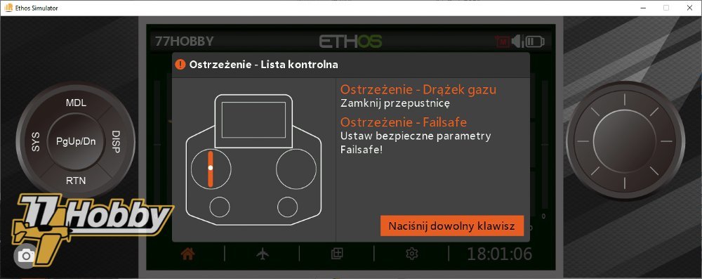

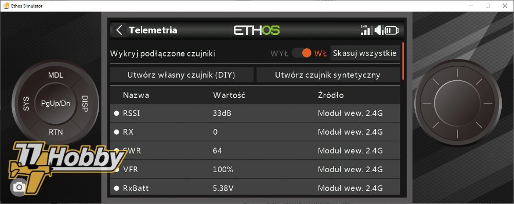

Zgłosiłem na Github FrSky pierwszą wersję polskiego tłumaczenie systemu EthOS. Będzie ono prawdopodobnie włączone w najbliższym wydaniu kolejnej opublikowanej wersji EthOS i po uaktualnieniu radia powinno być automatycznie dostępne do wyboru.
Tłumaczenie systemu radia nie jest łatwym zadaniem. Poza poprawnością językową wymaga także zgodności merytorycznej (także z praktyką modelarską) oraz zmieszczenia się w limitach długości pól na ekranie. Język polski nie ułatwia zadania, gdyż często zamiast pojedynczego słowa po angielsku, trzeba by napisać co najmniej dwa, o wiele dłuższe. Tym niemniej mam nadzieję, że udało mi się przetłumaczyć system EthOS, zachowując warstwę merytoryczną i jednocześnie pisząc wystarczająco poprawnie po polsku.
Tłumaczenie nie jest jeszcze 100% kompletne, ale już w tym stanie powinno być jak najbardziej użyteczne. Będę kontynuował prace tak, by z czasem dopiąć całość na ostatni guzik.
W tym wątku proszę o wszelkie uwagi do tłumaczenia. Znalezione błędy proszę jasno wskazywać - tak bym wiedział, jak dojść do danej opcji (czasem są one mocno zagnieżdżone w kolejnych poziomach menu lub są aktywne tylko w pewnych okolicznościach).
Tymczasem załączam kilka zrzutów ekranowych.

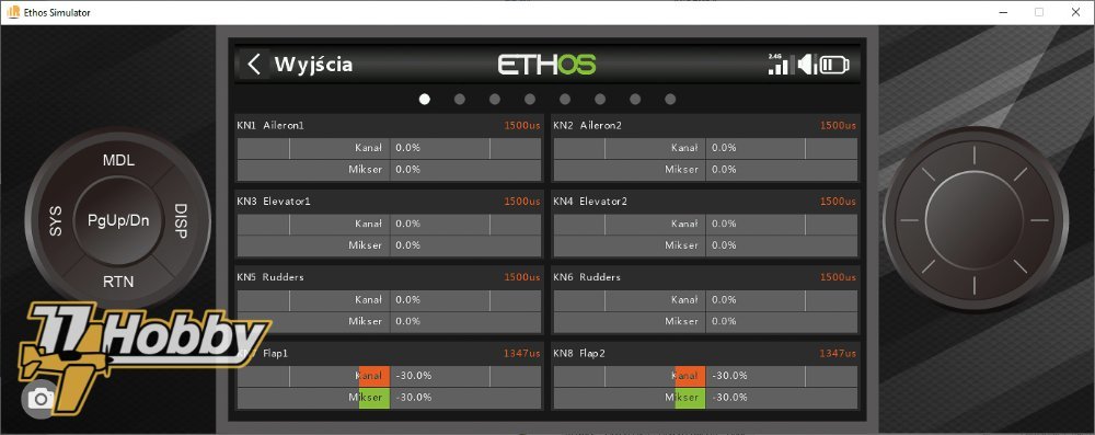

Ekran Ostrzeżenia: failssafe wyje ale nie mam pomysłu.
Ekran wyjścia: angielskie nazwy elementów sterowych.

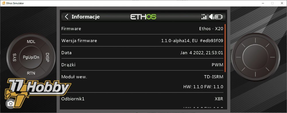

Ekran informacje: data nazwa miesiąca jest angielska.

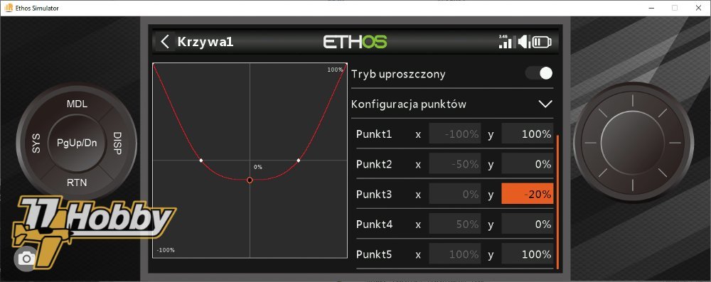

Ekran Krzywa1:  jest konfiguracja punktów proponuję konfiguracja krzywej lub edycja punktów krzywej

Dzięki za miłe słowa i pierwsze uwagi. Na pewno rozważę sugestię dot. punktów krzywej.
Angielskie nazwy drążków nie są możliwe do przetłumaczenia (nie ma ich w pliku językowym). Można je jednak zmienić na własne w konfiguracji radia, ale faktycznie ich domyślne nazwy są po angielsku i jako takie powinny się znaleźć w pliku tłumaczenia. Planuję zgłosić to jako żądaną zmianę.
Niektórych nazw celowo nie tłumaczyłem. Należą do nich Failsafe (to się tak przyjęło w żargonie modelarskim, że próba tłumaczenia skończyła by się czymś w stylu "manipulatora kulowego" jako nazwa myszki komputerowej, albo innym tego typu potworkiem ?), Camber / Butterfly / Snap Roll jako nazwy miksów, prawdopodobnie Throttle Hold (w światku heli to jest powszechnie używane).

Se elementy odczytywane z jakiegoś innego źródła i tylko prezentowane na ekranie EthOS. Należy do nich data z firmware (stąd Jan na zrzucie ekranu).
