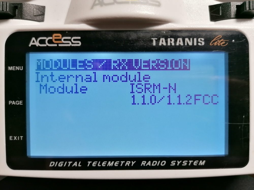

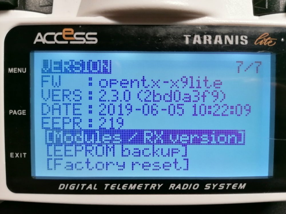

W Taranisie mam obecnie OpenTX 2.3.0 oraz ISRM-N w wersji 1.1.0/1.1.2 FCC.
Abym mógł połączyć wszystkie drony pamiętam, że w aparaturze i w odbiornikach muszę mieć te same wersje oprogramowania stąd jak rozumiem muszę je zaktualizować. Teraz nasuwa mi się parę pytań:
  1. W aparaturze muszę zaktualizować wewnętrzny moduł ISRM do wersji v2.1.6 pobierając Firmware z tej strony: https://www.frsky-rc.com/taranis-x9-lite/ - dobrze rozumiem?
  2. Jest tu zaznaczone, że "Please also update the firmware of all your radios  & RS receiver accordingly." czyli przed wgraniem aktualizacji muszę zaktualizować także całe radio do nowego OpenTX-a?

Generalnie to co napisałeś jest ok. Wersie firmware modułu nadawczego muszą być zgodne, przy czym ma to znaczenie głównie dla trybu ACCST D16. Wgraj najnowsze dostępne firmware dla danego produktu, pliki dla tej samej wersji regionalnej (w Polsce powinno się używać EU-LBT).
OpenTX proponuję uaktualnić, bo wersja leciwa, ale nie ma to wpływu na kompatybilność bindowania.

Z początku nie mogłem połapać się z tymi wersjami bo według porady instalowałem najnowsze, potem trochę nimi żonglowałem ale później na spokojnie jeszcze raz przysiadłem i sprawdziłem, które wersje firmware są wspólne dla ISRM RF w Taranis X9 Lite, R-XSR oraz XM+ i wyszło, że w przypadku ACCST D16 jest to v2.1.0. Tak więc pobrałem wszystkie firmware i wgrałem do aparatury na kartę SD. Dobrze jest też sobie zaktualizować SD Card Contents aparatury ;)
