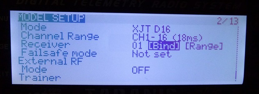

Kupiłem odbiornik FrSky G-RX8 parę tygodni temu w 77Hobby. Ma naklejkę EU LBT. Kupiłem też Taranisa X9D Plus z drugiej ręki i on też był zakupiony w 77Hobby w grudniu 2019. Nie jest to 2019 Plus ani 2019 SE Plus więc chyba protokół ACCST. Ale odbiornik jest zgodny z ACCST i ACCESS. W Model Setup dla Internal modul RF XJT można wybrać tylko D16 lub LR12 czyli firware zgodne EU LBT. Kierując się instrukcjami z Bazy Wiedzy 77Hobby wykonałem  szereg prób bindowania - bez rezultatu. Po wprowadzeniu odbiornika w bindowanie świecą się diody czerwona i zielona. Po uruchomieniu bindowania w nadajniku bez zmian - palą się obydwie nadal. Po wyłączeniu nadajnika i odbiornika i ponownym włączeniu mruga dioda czerwona. Nie mam innego odbiornika by z nim próbować.
Poprzedni właściciel zasugerował wgranie do odbiornika firmware G-RX8_ACCST_2.1.2_LBT.frk ze strony https://www.frsky-rc.com/g-rx8/  co też zrobiłem ale to nie pomogło. Dołączam zrzut ekranu aparatury przed bindowaniem. Proszę o pomoc.
To oznacza tylko tyle, że OpenTX jest w wersji EU (w menu bindowania wyłączono możliwość wybrania trybu D8). Nie mówi to nic o wersji firmware modułu nadawczego (w radiach ACCST nie można sprawdzić wersji firmware modułu nadawczego).
Jeśli w odbiorniku jest faktycznie firmware ACCST 2.1.2 EU-LBT, to do modułu nadawczego w radiu (moduł XJT) trzeba wgrać zgodny firmware (obecnie XJT 2.1.0 EU-LBT). Rozwiąże to problem.

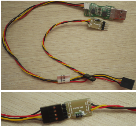

Dzięki za szybką reakcję.  Na stronie FrSky jest instrukcja ale muszę zakupić te dodatki: "You should DIY a upgrade cable for Smart.Port according to the schematic. This is Frsky Smart.Port cable and FUC-3 below" itd. Czy tak?
Brak bindowania X9D Plus z G-RX8 - jzok - 2021-11-22
Już sobie poradziłem. Te dodatki nie były oczywiście potrzebne. Wszystko działa, bardzo dziękuję!
Brak bindowania X9D Plus z G-RX8 - MAK - 2021-11-22
Programator warto mieć pod ręką, choć teraz to już niekoniecznie FrUSB3 i SPC. Większość przypadków da się jednak obsłużyć bezpośrednio z radia, w szczególności upgrade modułu wewnętrznego.
