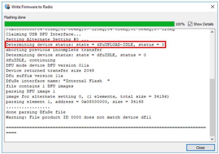

W trakcie wgrywania Firmware do radia zauważyłem pewien błąd (dfuERROR).
U Ciebie na zdjęciu jest wszystko w porządku (Determining device status: state = dfuUPLOAD-IDLE, status = 0).
U mnie natomiast jest tak:
Może tu jest pies pogrzebany?
Po wielu eksperymentach znalazłem sposób, aby i u mnie we wszystkich wierszach nie było błędu (status = 0).
Mogę to osiągnąć na dwa sposoby:
1. Jeżeli widzę dfuERROR itd., to jeszcze raz zapisuję Firmware do radia i wtedy nie ma już żadnego błędu.
2. Przed zapisaniem Firmware do radia najpierw "wyciągam" te Firmware z poprzedniej próby, czyli wykonuję: "Odczytaj Firmware z radia" do folderu na Pulpicie i wywalam do kosza. Dalej wykonuję "Zapisz Firmware do radia" i wtedy też nie mam żadnego błędu, wszystko jest tak, jak u Ciebie.
