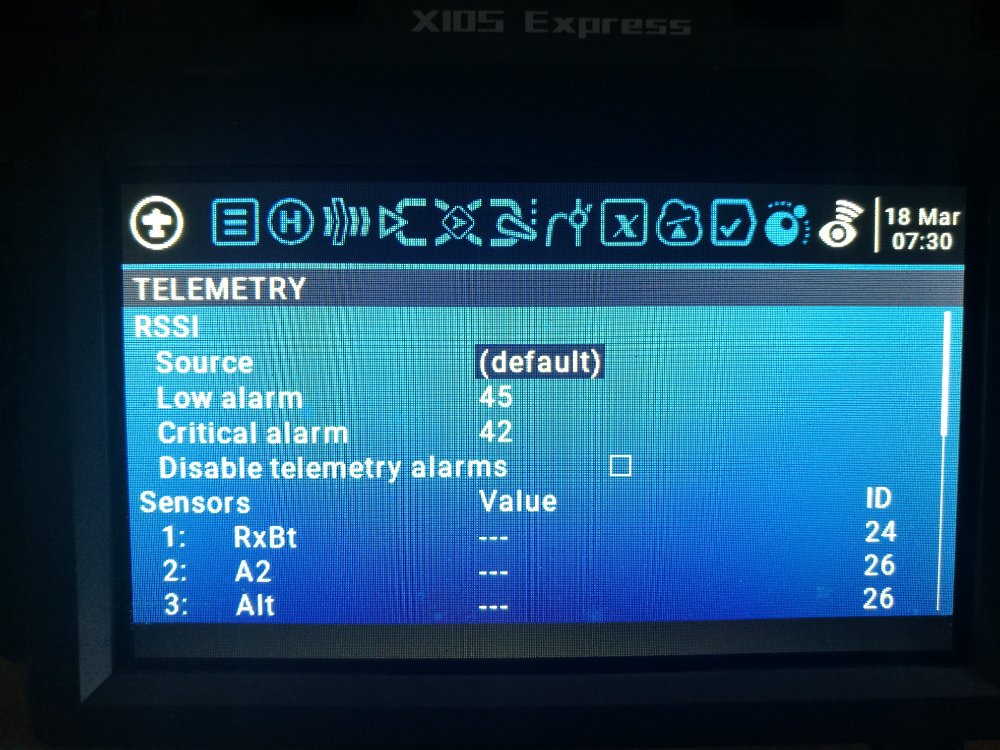

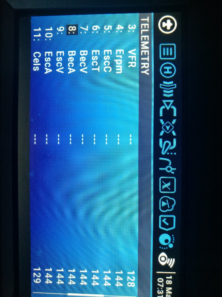

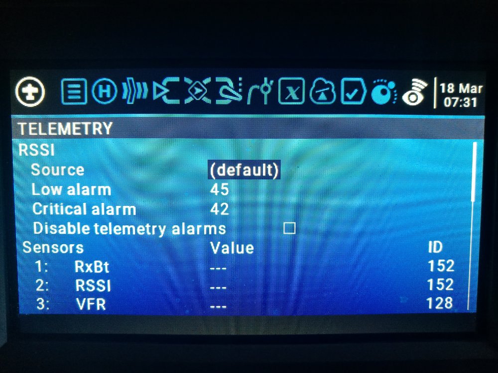

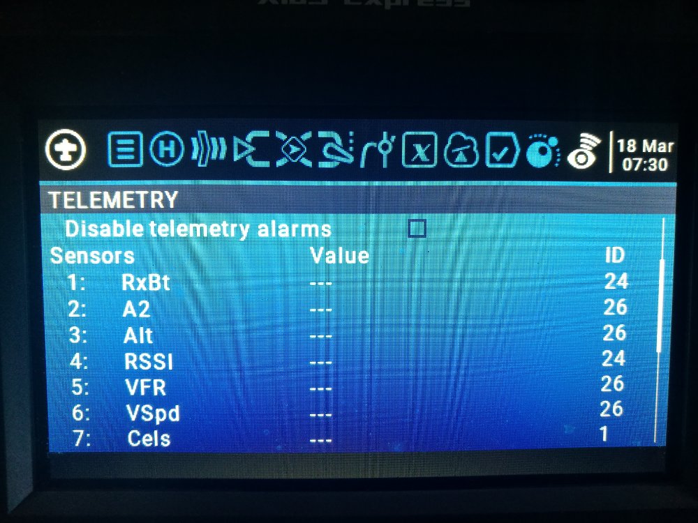

Dzień dobry, w jaki sposób można uzyskać w Horusie 12S pracującym pod Open TX w systemie ACCESS wyświetlanie wybranych parametrów telemetrii na ekranie głównym nadajnika tak, jak np. stoper czy licznik czasu lotu? Odczyty telemetrii są widoczne w zakładce "Telemetria" w menu modelu.

Znam te opisy. Dotyczą radia Taranis.  W nowym Horusie 12S z Open TX  (nie z FrOS) działa to inaczej.
Podkreślam, że problem nie dotyczy pozyskania danych i konfiguracji czujników, ale wyświetlania ich na ekranie głównym tak jak stopera czy monitora kanałów.

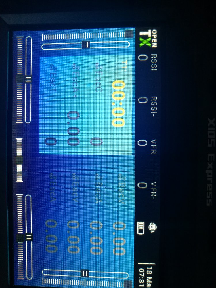

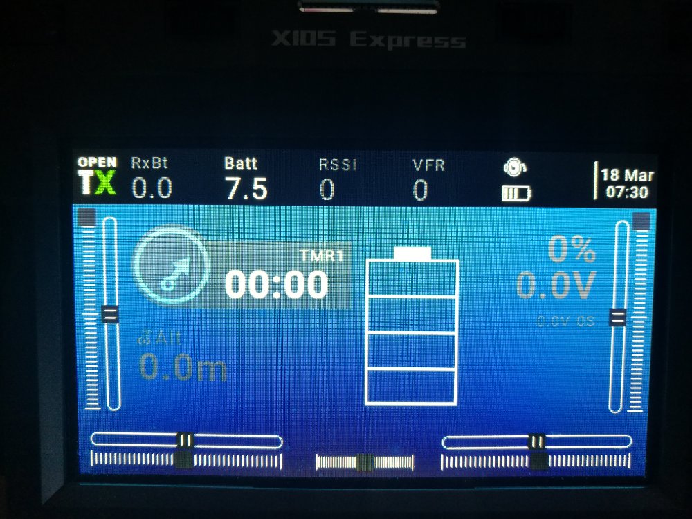

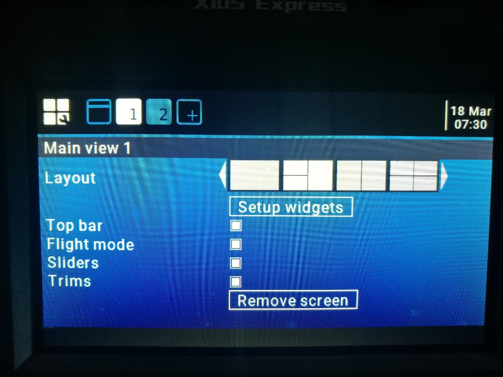

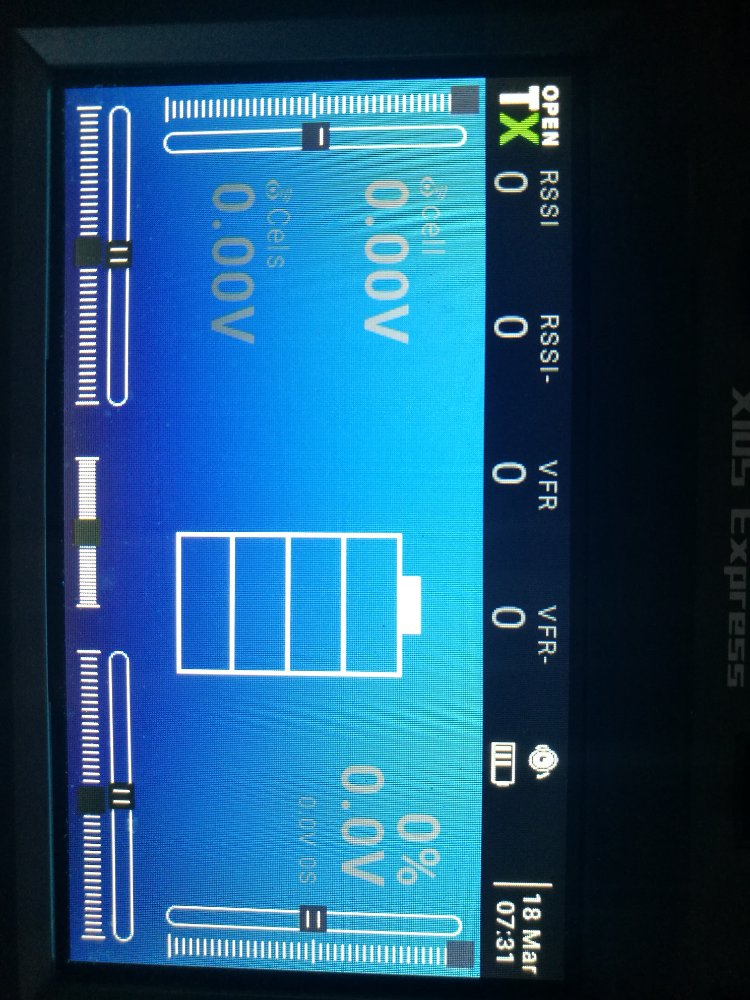

Dzień dobry,
Temat opanowany, parametry wyświetlane w górnym pasku ładują się bez problemu, jednakże wejście w wybór struktury ekranu głównego jest utrudnione.
