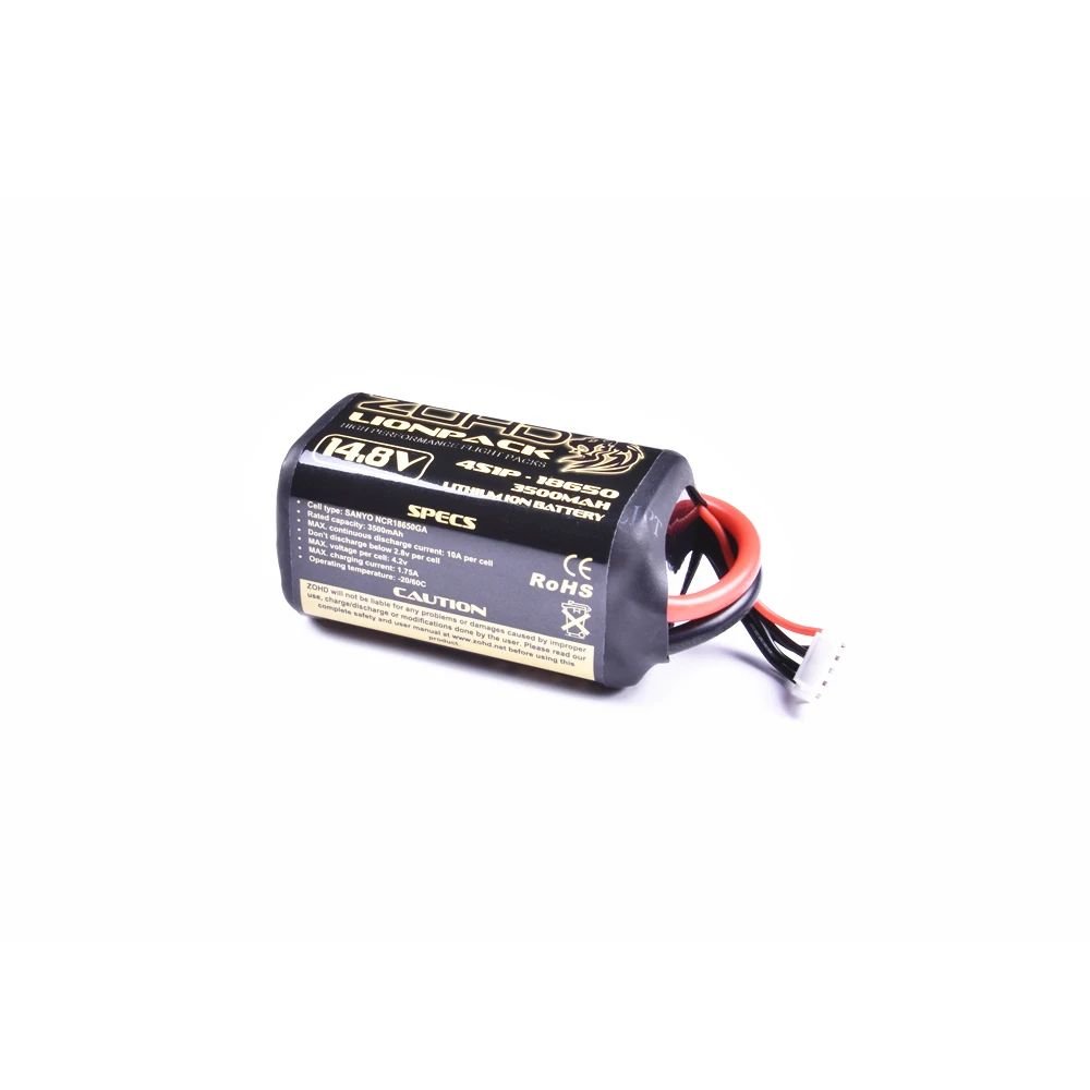

Do 5" quada masz na myśli? To takie coś niema sensu bo waga przełoży się na większe zużycie prądu i niewiele to da. Ale jeżeli chcesz polatać dłużej LR takim quadem to zrób pakiet z akumulatorkow Li-Ion przy tej samej wadze dostaniesz nawet 8000mah Z tym że charakterystyka takiego pakietu nie pozwoli na agresywne loty bo mają one mała wydolność prądową za to będziesz mógł spokojnie i że 20min polatać. Musisz przeliczyć wydolność prądową pakietu do zużycia prądu w quadzie.
2021-01-07, 12:05
Sorry nie zauważyłem że na fotce jest pakiet Li-Ion, to tak ma to sens tylko nie można szaleć na takim pakiecie.

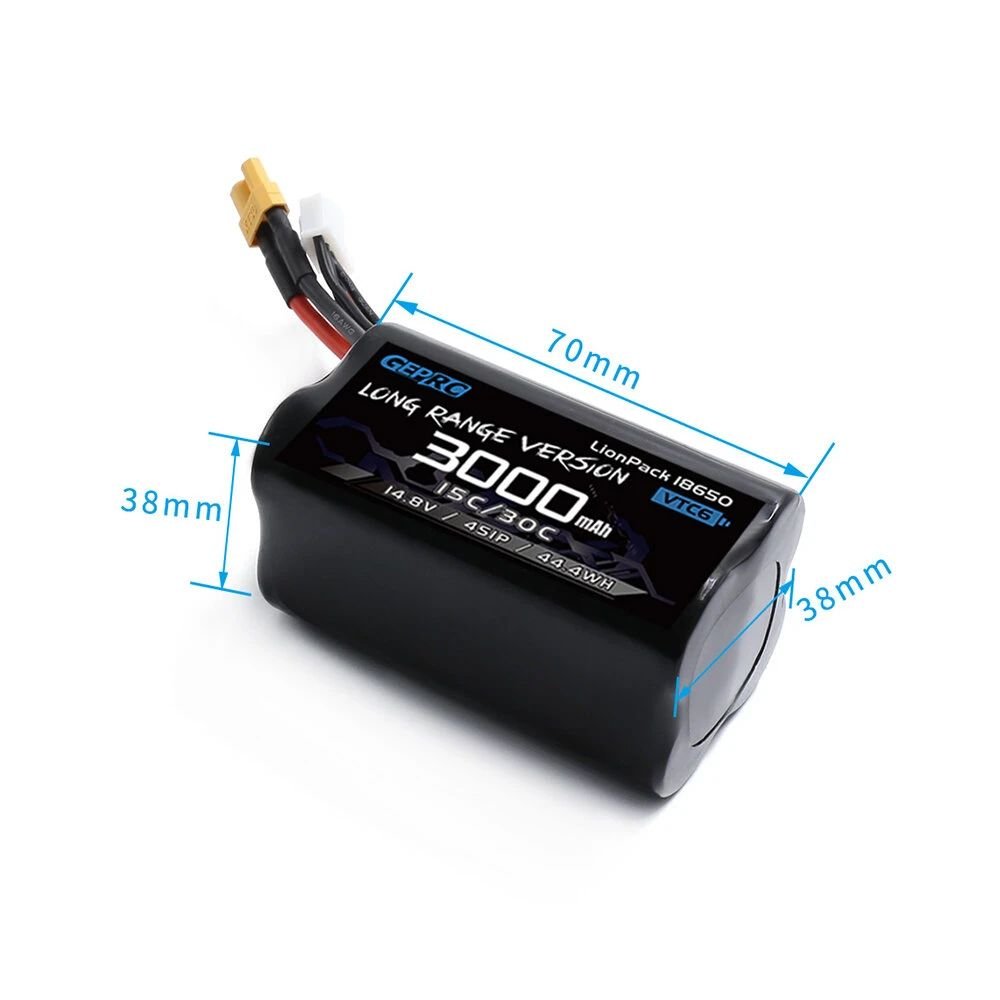

No nie dopowiedziałem ale chodzi mi o używanie takiego pakietów w quadzie 3" typu Cinewhoop, więc spokojne latanie i nagrywanie video. Ja osobiście chciałbym je zastowować do mojego Reptile Cloud-149 na Mambie mk2 f40 + TMotors 1507 3600KV + VTX FT200. Za dużych to ja też tam nie wpakuje ze względu na brak miejsca max 78mm długości, bo GoPro 8 Hero na przodzie ogranicza;)
PS. jeszcze takie coś znalazłem..więc co mówisz że nadadzą się takie pakiety żeby wydłużyć latanie i będzie bezpiecznie? A w BetaFlight nie trzeba nić przestawiać że z takich korzystasz (10A)?
2021-01-07, 15:06
Twoje silniki według producenta pobierają max 23A prądu szczytowego razy 4 = 92A max.
Ogranicz przepustnicę do 80% i nic się nie stanie nawet jak będziesz trochę szaleć.
Poczytaj jakąś pigułę o pakietach Li-Ion z tego co wiem to niewolno ich przeładować powyżej 4.2v na celę a jeżeli ustawisz ładowarkę na 4.1v to pakiet wytrzyma o wiele więcej cykli ładowania.
w Bf stockowe ustawienia o minimalnym napięciu celi to 3.2v a ostrzeżenie 3.5v. Używając Li-Ion będziesz musiał zrobić korektę tak aby minimalne napięcie wynosiło 3v a ostrzeżenie 3.2v
ale na 100% pewien nie jestem więc poczytaj gdzieś do jakiego napięcia minimalnego można bezpiecznie rozładować takie pakiety.
Jeżeli masz OTX i telemetrię to możesz w logicznych funkcjach ustawić tak że gdy zostanie pobrany prąd większy jak np: 20A to dopiero wtedy ograniczy Ci przepustnicę do tylu % ile sobie ustawisz, ale to już zaawansowane ustawienia jak ogarniasz bramki logiczne znaki równości itp to możesz się bawić.(Prościej będzie na stałe ograniczyć przepustnicę żeby nie uszkodzić akusa)
Ps. wyżej pisałeś że używasz 1550mah 4s 100c dlatego myślałem że latasz quadem 5" nie jest to za ciężki pakiet do 3" drona który targa jeszcze kamerkę gopro ?
wypróbuj kiedyś Lipola 750mah i porównaj czasowo z tym 1550 myślę że wyniki czasu lotu i tego jak dron będzie żwawy mogą Cie pozytywnie zaskoczyć.

2021-01-07, 16:31
Co do rozładowania oglądałem na Youtube że koleś testuje te pakiety i mówił o max rozładowaniu na poziomie 2.5V..
no i on testował to właśnie na dwóch quadach 3"

A myślisz że na takim małym pakiecie jak 750mAh osiągnę podobne wyniki jak na 1550mAh? Bo ogólnie koleś z Avifly polecił mi do tej ramy te 1550mAh jak złoty środek między wagą/mocą/pojemnością. Tylko mi zależy na chociaż tych 10-12minutach więc szukam najlepszego rozwiązania. A testy i obloty dopiero na wiosnę lub jak śniegi i zimno odpuści;)

2021-01-07, 17:12
Na pewno polatasz krócej ale zmieni się ciąg do wagi zależy co kto woli, jeżeli zależy Ci najbardziej na czasie lotu to1550 będą lepsze a najlepsze już te pakiety Li-Ion.
Lepiej sprawdzić u producenta pakietu jakie są jego granice jeżeli min 2.5v to wprowadź takie korekty w bf żeby przed wcześnie nie denerwował podczas lotu.
Najważniejsze to żeby takiego pakietu podczas lotu nie obciążyć ponad jego miarę dlatego pisałem o skręceniu przepustnicy.
A jaki masz czas lotu na tym 1550mah ?
