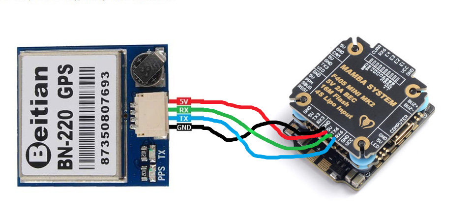

mam pytanko, zakupiłem ostatnio GPS do mojego Quada RC (Reptile Cloud-149) z Mamba F405 mk2 F40 na pokładzie GPS Beitian BN-220 i polutowałem go zgodnie z zaleceniami pod wolnegy UART 6 na tym FC tj.
- 5v do 5V (FC),
- GND do GND (FC),
- RX do TX (FC),
- TX do RX (FC)
..ale GPS jak by nie żył nawet dioda żadna na sekundę nie mrygneła. Odpalałem Quada przez USB do BetaFlight jak i podpinałem Lipo i nic zero reakcji GPS'a nic się nie dzieje nic nie świeci.
Czy to możliwe że trafiłem na trefny GPS, jak mogę go inaczej jeszcze sprawdzić?
Jak masz miernik to sprawdź czy mamba daje prawidłowe napięcie. Jeśli nie masz to odlutuj gps'a i podepnij pod jedną celę lipola i zobacz, czy się diodki zaświecą.
Sprawdzone jak pisałeś, miernik odkopałem Mamba daje prawidłowe napięcie 5,12V, GPS'a odlutowałem i podłączyłem innym kablem (po przerobieniu) z zestawu bo były dwa i podpiąłem pod Li-ion 18650 bo miałem takiego na stanie od gogli, napięcie na nim jest 4,2V więc w zakresie działania GPS (3.3-5V). I wszystko się wyjaśniło..uwalony był kabel a że miałem drugi polutowałem wszystko i zaczeło hulać:) Dzięki za podpowiedź przydała się, pozdrawiam.
