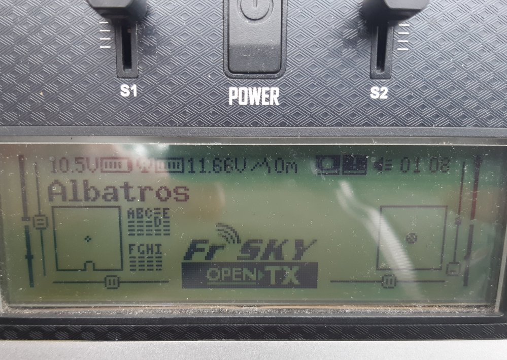

Wracam do tematu bo problem pojawia się ponownie
Po wnikliwym przejrzeniu aparatury przez mojego kolegę, łącznie z pakietem postanowiłem dzisiaj ponownie polatać.
Niestety problem pojawił się znowu trym razem przy innym modelu ( Albatrosie ) choć to nie ma żadnego znaczenia bo problemem jest nadajnik.

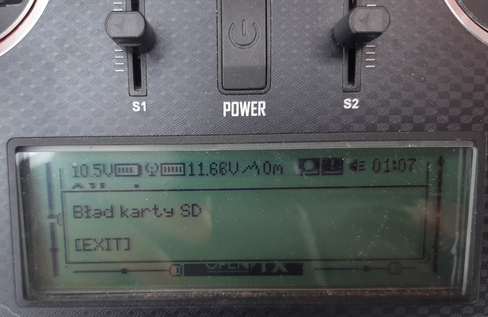

Nadajnik wyłączył się jak zwykle samoczynnie i na szczęście gdy model był już  na ziemi. Tym razem po jego ponownym włączeniu pojawił się ekran z informacja o błędzie karty.  Nie wiem co mam z tym fantem zrobić strach latać. Aparatura będzie miała w tym roku 4 lata ;(
#11
Jeżeli da się odczytać tą kartę z nadajnika to może skopiuj ją na nową kartę i zobacz co się będzie działo. Jeżeli to się zawsze powtarza gdy model jest już na ziemi to wygląda że ta sytuacja powtarza się zawsze po jakimś konkretnym czasie. Załącz nadajnik i czekaj czy się sytuacja powtórzy.

Z karą jest tak że to dopiero pierwszy przypadek że się wywaliła. Po ponownym wyłączeniu i włączeniu nadajnika wszystko wróciło do normy, nie było już błędu karty. Z karty już wszystko zgrane ,nowa już kupiona i będziemy z Jerzym wszystko wgrywać od nowa ;):)

Może to coś związanego z zapisem logów po locie? Kończysz lot i kończy się zapisywać dziennik, czyli zamykany jest plik. Jeśli faktycznie coś jest z kartą lub systemem plików na niej (wskazywałby na to komunikat jaki dostajesz) to może powoduje to wywałkę systemu w radiu? Tak tylko gdybam ... nie wiem jak zbudowany jest otx jako system i jak wrażliwy/odporny jest na uszkodzenia systemu plików.
