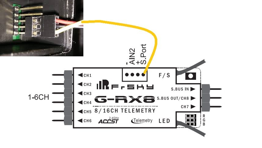

I nastepny problem bo stałem się włascicielem odbiornika FrSky G-RX8 ale nie wiem jak go zaktualizować ( taranis X9d ) na najnowsza wersje oprogramowania , mam kabelek z do gniazda tylko ktore piny sa wykorzystane ? I ewentualnie ktory plik wgrać
#10
Kabel do Taranisa x9d podłączasz zawsze tak samo jak na obrazku.
(Żółty do smart port) zasilanie wiadomo ?
Firmware do G-RX8 https://www.frsky-rc.com/wp-content/uplo...v2.1.0.zip (FLASH EXTERNAL MODULE)

https://77hobby.pl/uaktualnienie-firmwar...-n-20.html
https://77hobby.pl/uaktualnienie-firmwar...-n-15.html
Nie wiadomo, czy wiadomo. Co najmniej masa odbiornika i radia muszą być podłączone. Jeśli odbiornik ma być zasilany z radia, to radio nie może być zasilane z baterii o napięciu większym niż 10V.

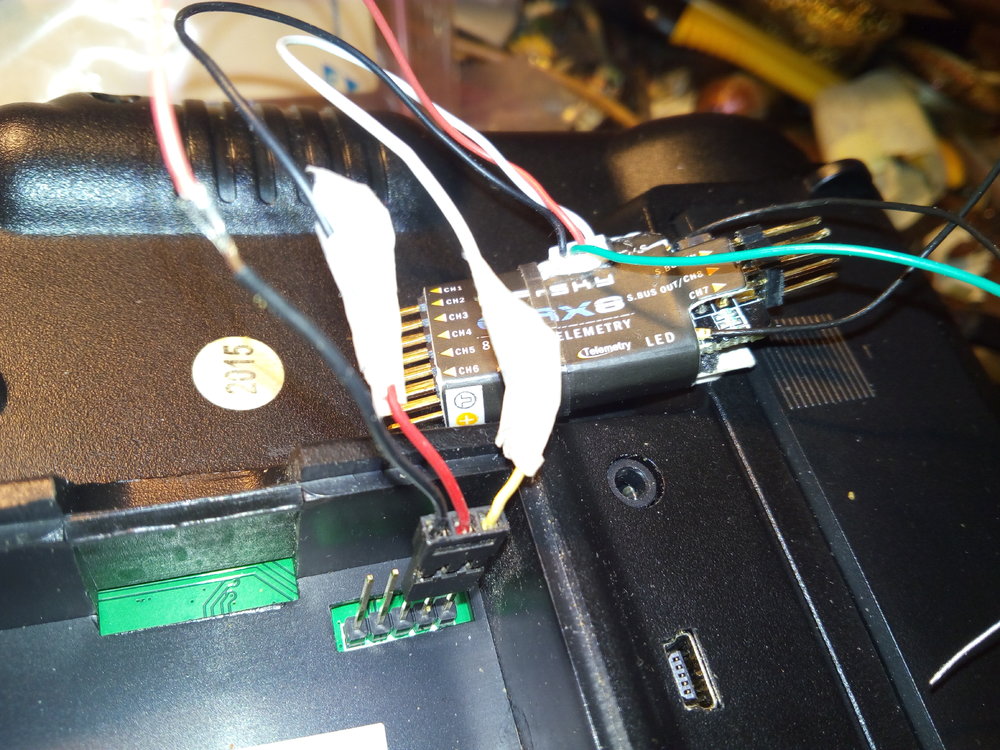

W międzyczasie tez go znalazłem Niestety odbiornik nie chce się dać zaprogramować, widać czerwona diodę czyli zasilanie jest. Probowałem na zewnwtrznym zasilaniu i tez nie działa , zepsuty czy jak ?
#18
fotka połaczen
#19
Tam wyżej MAK wkleił link do instrukcji jeżeli wszystko robisz tak jak w opisie z linku to niewiem jak mógłbym Ci pomóc. Może coś przeoczyłeś?
