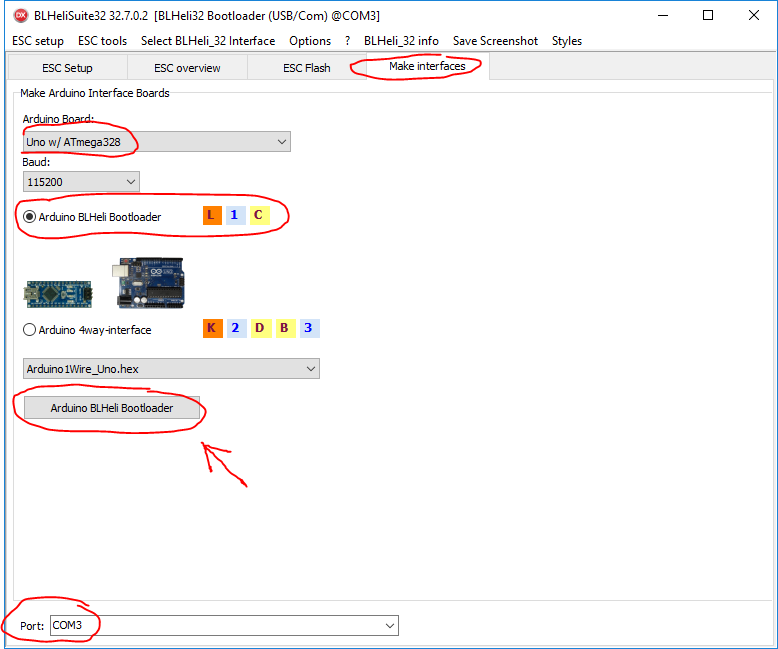

W BLHeli32 Suite przechodzimy do zakładki Make interfaces i zaznaczamy poniższe opcje, wybierając oczywiście posiadany rodzaj płytki Arduino oraz właściwy numer portu COM:
Klikamy Arduino BLHeli Bootloader. Po tej operacji mamy już gotowy do użycia programator BLHeli32 Bootloader.

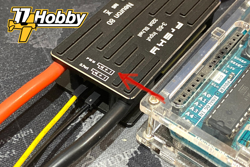

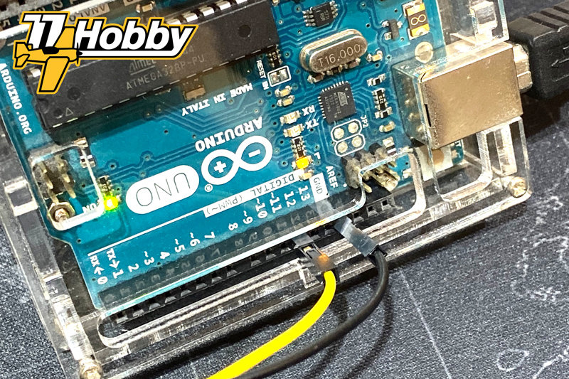

Łączymy piny GND oraz Digital 11 Arduino z ESC Neuron. Pin GND Arduino podłączamy do pinu oznaczonego "minus" ESC Neuron, a pin Digital 11 podłączamy do pinu sygnałowego portu PWM ESC Neuron (UWAGA: nie do pinu sygnałowego Smart Port):
UWAGA: w ogóle nie łączymy pinu zasilania (oznaczony symbolem "plus" w ESC Neuron).

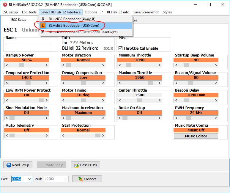

W zakładce Select BLHeli_32 Interface programu BLHeliSuite32 wybieramy rodzaj interfejsu:

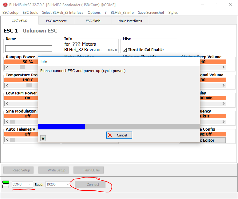

Przechodzimy do zakładki ESC Setup. Sprawdzamy, czy wybrany jest właściwy port COM, prędkość 19200 i klikamy Connect. BLHeliSuite32 rozpocznie proces wykrywania podłączonego ESC:
Dopiero w tym momencie włączamy zasilanie ESC Neuron, z dowolnej akceptowanej baterii, np 3S (podłączamy ją do czarnego i czerwonego kabla ESC Neuron, tak jak normalnie ESC będzie zasilany w modelu). Jeśli ESC Neuron zostanie poprawnie wykryty, przycisk Connect zmieni się na Disconnect.

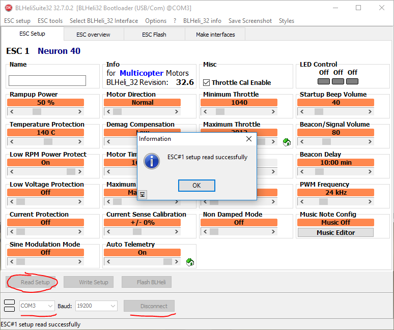

Można teraz kliknąć Read Setup. Jeśli wszystko zostało wykonane prawidłowo, BLHeli32 Suite wyświetli komunikat o zakończonym z sukcesem odczytaniu konfiguracji:

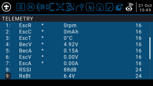

Jako uzupełnienie napiszę, że o ile parametry pracy ESC Neuron ustawia się za pomocą BLHeliSuite32, to Neuron jest także standardowym czujnikiem Smart Port, który podaje mnóstwo informacji telemetrycznych do OpenTX lub FrOS:
