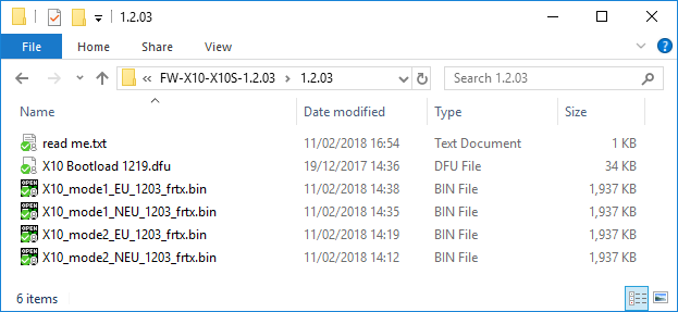

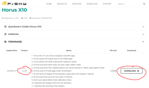

2. Ściągasz i rozpakowujesz do jakiegoś tymczasowego katalogu plik ZIP zawierający pliki najnowszej wersji FrOS:

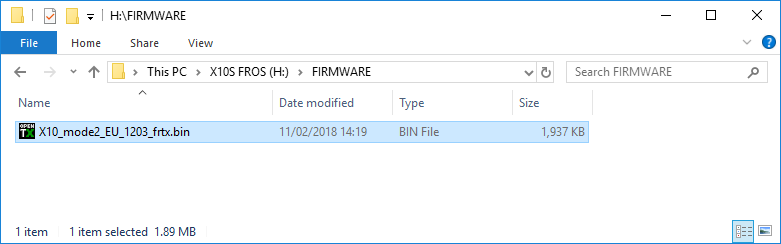

4. Na świeżo sformatowanej karcie zakładasz katalog FIRMWARE i do tego założonego katalogu (nigdzie indziej!) wgrywasz plik .bin FrOS. Musi to być jedyny plik w katalogu FIRMWARE. Żadne inne katalogi ani pliki w tym momencie nie są potrzebne.
Wgrywaj najnowszą, aktualnie dostępną wersję pliku BIN, ściągniętą ze stron FrSky w pakiecie ZIP (w tej chwili dla X10 / X10S FrOS wersja 1.2.03), z właściwym układem drążków (w przykładzie MODE 2) i wersją firmware modułu nadawczego (EU dla Europy i NEU dla reszty świata).
Odłącz kartę od komputera, uprzednio wysuwając ją w bezpieczny sposób z systemu Windows (ważne!).

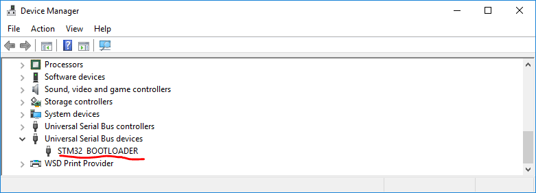

5. Przyłączasz wyłączonego Horusa do komputera. W menedżerze urządzeń Windows powinien być widoczny w taki (lub podobny) sposób:
Jeśli tak nie jest, trzeba użyć narzędzia Zadig (szczegóły w artykule Uaktualnienie OpenTX w trybie STM32).

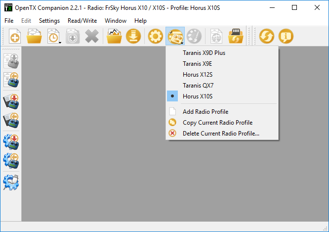

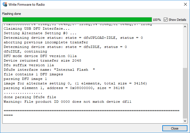

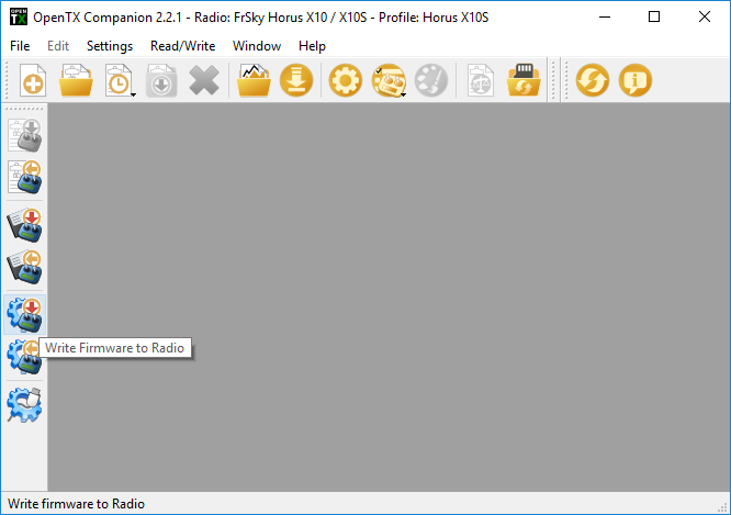

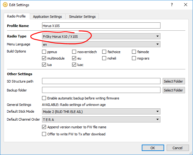

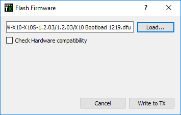

6. Przy użyciu OpenTX Companion wgrywasz do Horusa plik bootloader (znajduje się on w uprzednio ściągniętym pakiecie ZIP), odpowiedni dla danej wersji FrOS dla X10 / X10S:
(w zasadzie wybór konkretnego radia w tym miejscu nie powinien mieć większego znaczenia, ale też nie zaszkodzi...)

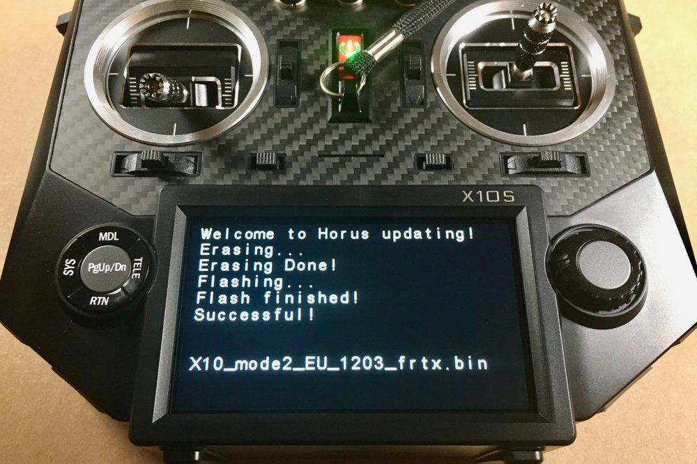

9. Przyciskając ENTER (środek obrotowego enkodera z prawej strony ekranu) jednocześnie krótko wciskasz włącznik zasilania. Horus zacznie zapisywać obraz FrOS z karty SD do pamięci programu procesora:
Jeśli nic się nie dzieje, to znaczy, że źle została przygotowana karta SD (np. jest więcej niż jeden plik w katalogu FIRMWARE, może jakiś ukryty plik?).
10. Jeśli widzisz ekran jak powyżej ("Successfull"), wyłączasz Horusa, krótko wciskając włącznik zasilania. Ekran zgaśnie.

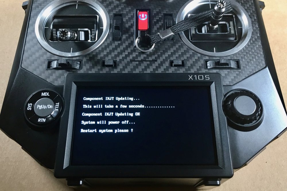

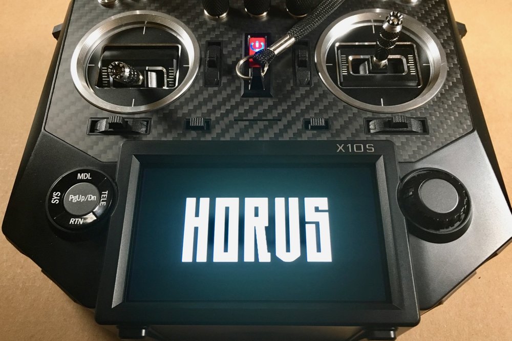

11. Przytrzymujesz włącznik zasilania, aż pojawi się ekran uaktualniania firmware wewnętrznego modułu nadawczego IXJT:
Uaktualnienie firmware modułu nadawczego przebiegnie samoczynnie. Postęp uaktualniania pokazywany jest przez dodawane kropki za napisem "This will take a few seconds". Faktycznie trwa to poniżej minuty. Po zakończeniu uaktualniania Horus automatycznie wyłączy się (ekran znowu zgaśnie).

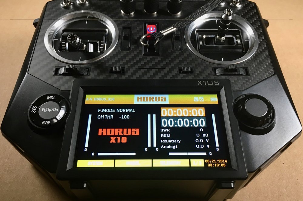

12. Przytrzymaj włącznik zasilania, aż do normalnego uruchomienia Horusa, tym razem już pod FrOS:

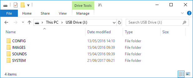

13. Włączonego Horusa można podłączyć do komputera, aby upewnić się, że jest on widoczny jako dwa dyski (urządzenia pamięci masowej). Jeden dysk to pamięć flash Horusa, drugi to karta SD:
W moim przypadku pamięć flash Horusa widoczna jest jako dysk "J". Zawartość tego dysku powinna być następująca:

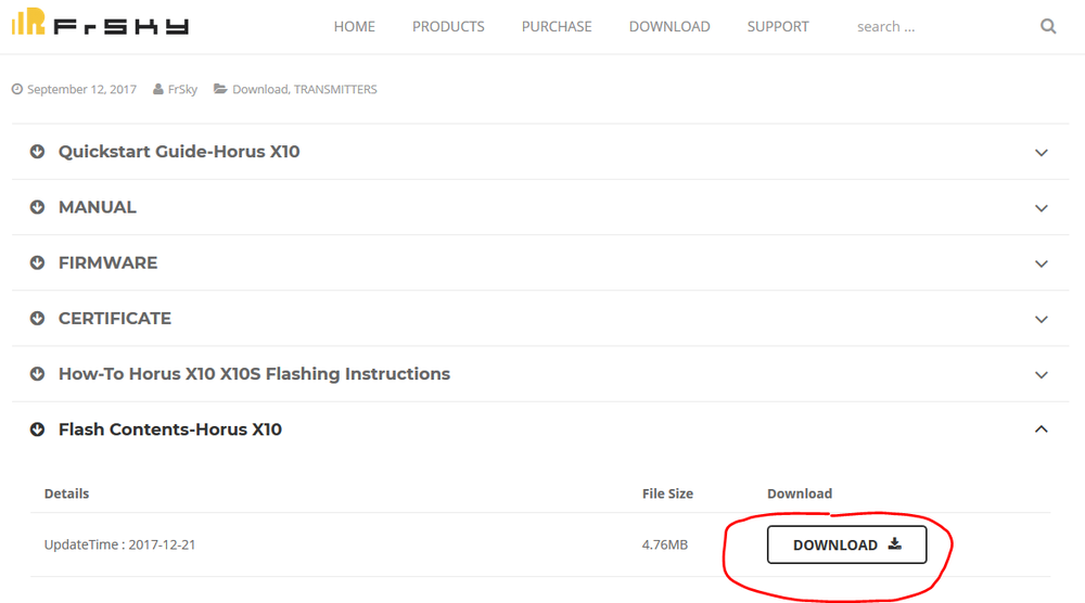

Jeśli taka nie jest, to można ją ściągnąć ze stron FrSky i podmienić, uważając by były tam tylko te pliki, które dostarcza FrSky w pliku ZIP:
