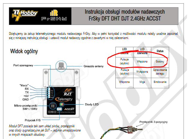

OK, dzięki za tabelkę - faktycznie z orginalnej wersji angielskiej :-).
W moim radiu te dwie diody rozdzieliłem i zielona jest nad przyciskiem bindowanie. Po włączeniu radia - zielona nad Bind miga bez opamiętania. Jak to zrobić , żeby w normalnym trybie pracy modułu DHT, po włączeniu zasilania modułu świeciła tylko dioda czerwona? W pozostałych trybach (poz.2 i 3 tabelki) sygnalizacja na LED jest logiczna - jest OK.

Tego niestety nie wiem. Pewnie się nie da bez modyfikacji firmware albo jakiś doróbek dodatkowych obwodów do sterowania diodami. Pierwsze praktycznie niewykonalne, drugie - czy warto sobie głowę zawracać? No ale to Twoja głowa /uploads/emoticons/smile.png">.

Gdybym miał moduł DJT i diody z tyłu radia - machnąłbym ręką na to bezsensowne miganie... ale ja mam DHT i będę miał robótkę - znów trzeba będzie hardwarem okiełznać fantazje programisty :-).
Dzięki za odpowiedzi, zamykam wątek sygnalizacji LED w DHT.
