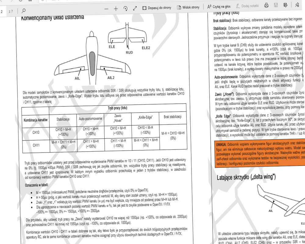

Czy dane znajdujące się w tabelce na stronie 3 polskiej instrukcji obsługi w/w odbiornika trzeba jakoś ręcznie wprowadzać ?

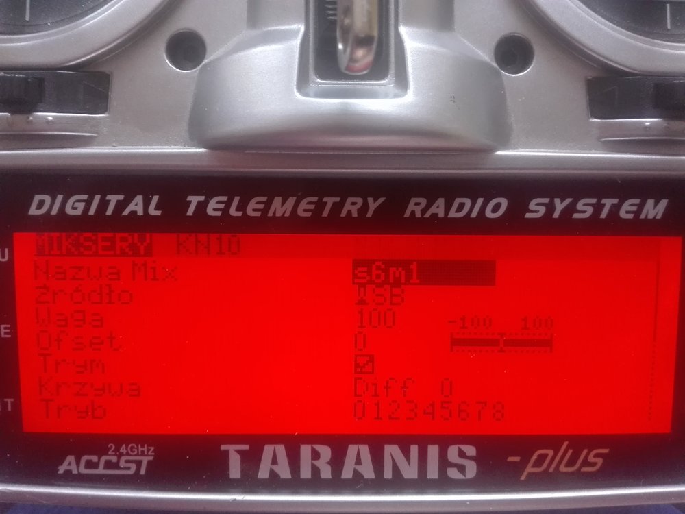

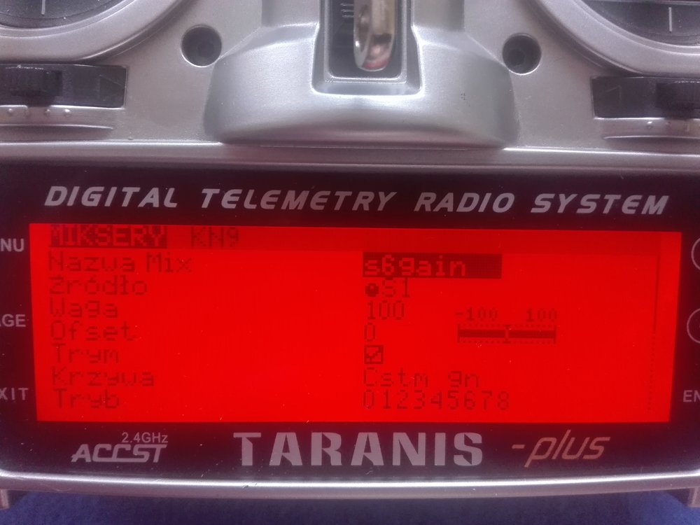

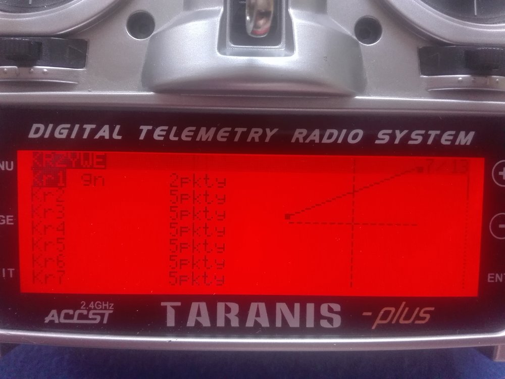

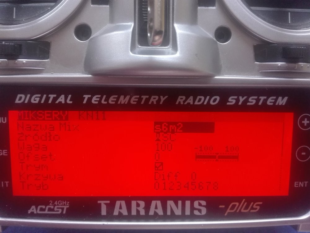

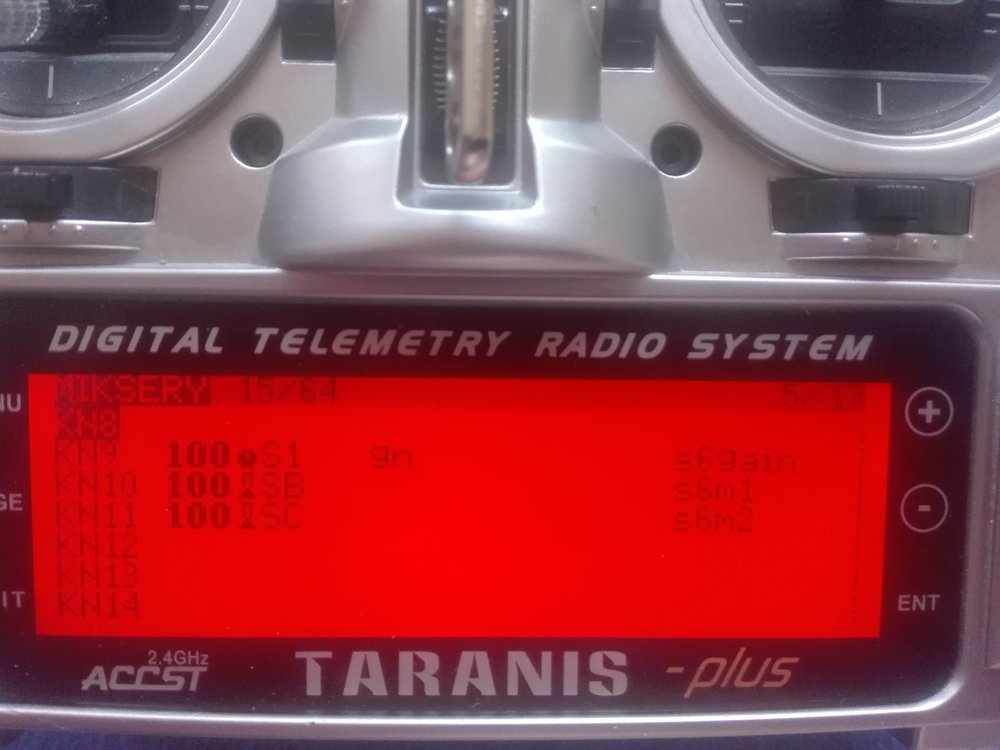

Przesyłam fotki ustawień kanałów 9, 10, 11 oraz krzywej.
