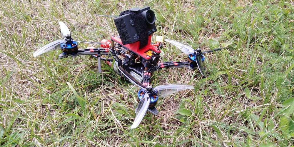

Więc tak używam odbiornika R-XSR w quadzie racingowym, gdy odlecę na ok 400 metrów RSSI zaczyna spadać lub oscylować w okolicy 50ciu (lot odbywa się blisko terenów zamieszkałych sporo sieci trakcji i przekaznikow gsm) ale to tak na marginesie. w dronie anteny odbiornika zamontowane są klasycznie jak to pod racera na tylnych ramionach tyrtytki i anteny w koszulce termokurczliwej kąt anten zachowany 90 stopni  i teraz moje pytanie brzmi czy wymiana stockowej anteny na 5dbi w taranisie przyniesie jakieś sęsowne rezultaty? zastanawiam się nad zakupem R9 i odbiornika R9MM do dalszych lotow jednak ograniczać mnie będzie FPV 5.8gh max 800mw. więc czy sęsowny byłby zakup anteny 5dbi na korzyść RSSI w lotach dookolnych i kawałek dalej czy od razu przejść na R9 ?

MAK Nie ma podejrzenia o wadliwe działanie według tej procedury quad powinien mieć zasięg ok 1 km w polu, pisałem ze ułożenie anten nie jest najlepsze dla takiego quada ale to dla mnie  najlepsze ustawienie dla racera.

Do znacznej poprawy linku RC doszło w zasadzie dzięki temu ze nie siedziałem pod drzewkiem w cieniu(apka bardzo blisko ziemi) poza tym antenki mógłbym dać na górę ale nie chcę ponieważ to racer typowy i wolę mieć je na tyrkotkach przy ramionach (dodatkowo osłonięte folią termokurczliwą nie wiem czy ona powoduje pogorszenie linku nie sprawdzałem)

Na tylnym ranieniu z lewej i prawej antenki wzdłuż tyrkotek pod folią termokurczką
