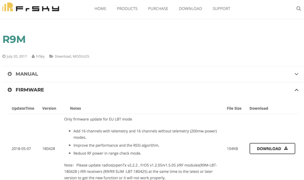

Uaktualnienie firmware modułu nadawczego i odbiornika
Pliki firmware dla produktów FrSky serii R9 dostępne są na stronie producenta, w zakładce Download danego produktu.

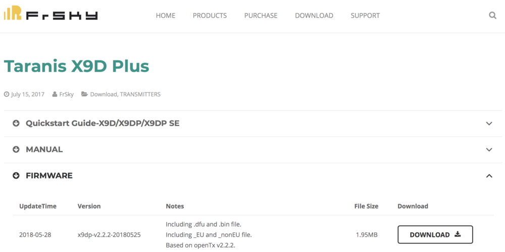

Alternatywnie można ściągnąć wersję OpenTX 2.2.2 przygotowaną przez FrSky – w zakładce Download dla danej aparatury RC (w przykładzie poniżej dla X9D+):
W chwili pisania niniejszego FAQ nie ma to większego znaczenia, ale za jakiś czas najbardziej aktualne wersje OpenTX będą dostępne ze stron projektu i najlepiej stamtąd je pobierać.
