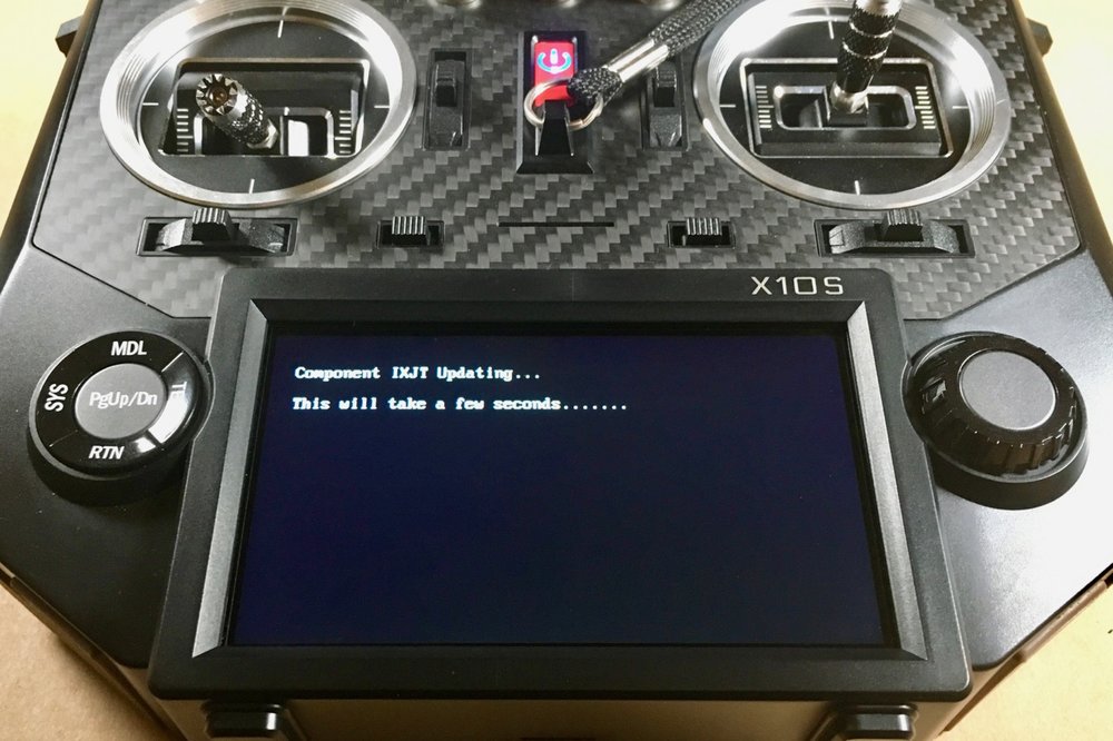

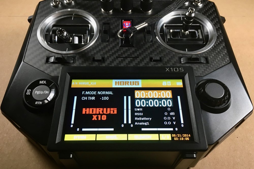

Od kilkunastu dni byłem szczęśliwym posiadaczem nadajnika FrSky Horus X10S. Zachciało mi się przeprowadzenia uaktualnienia firmware. Bałem się "wchodzenia" w Open TX, więc na początek postanowiłem uaktualnić firmware. Ze strony FrSky pobrałem odpowiednie (albo niewłaściwe) pliki, skopiowałem je na kartę pamięci do folderu FIRMWARE i przystąpiłem do "flashowania".

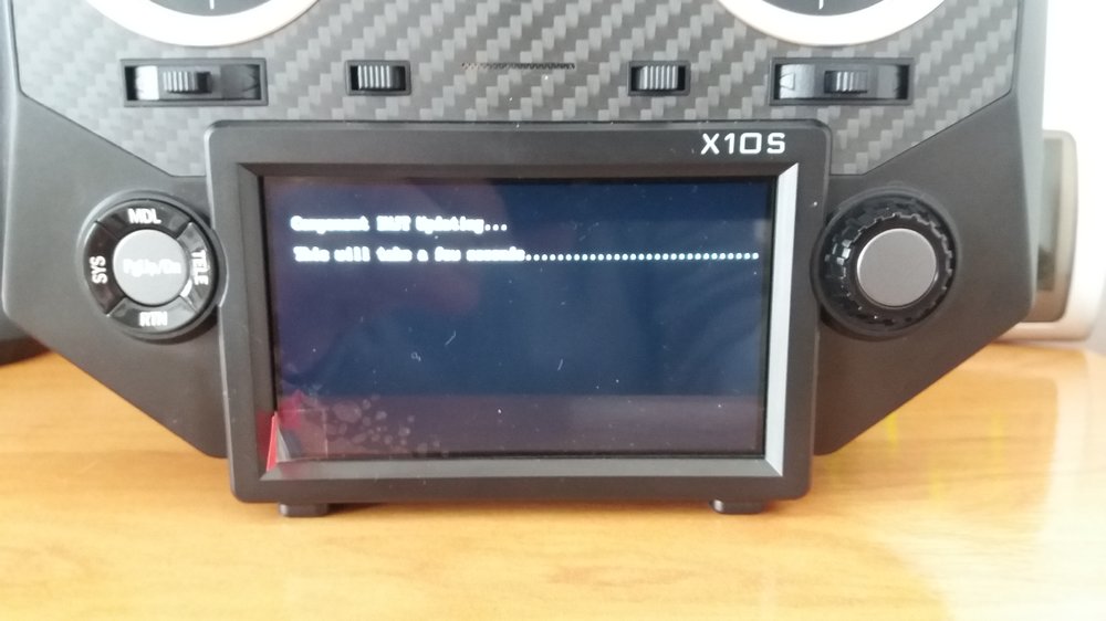

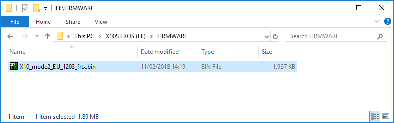

Karta pamięci była w komputerze. Po skopiowaniu plików włożyłem ją do nadajnika.
Procedurę tę zainicjowałem wciskając jednocześnie przycisk włącznika nadajnika i tzw. ENTER-po prawej str. (zgodnie z instrukcją). Proces niby zakończył się sukcesem, jak widać na dołączonej fotografii, ale potem zaczęły się problemy.

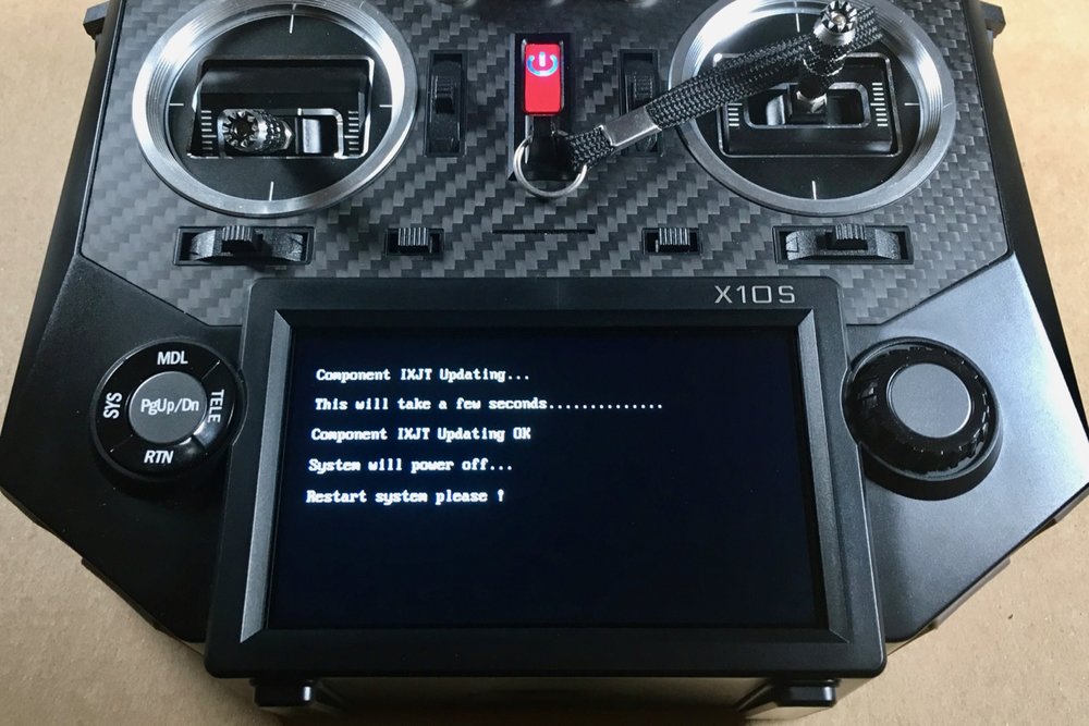

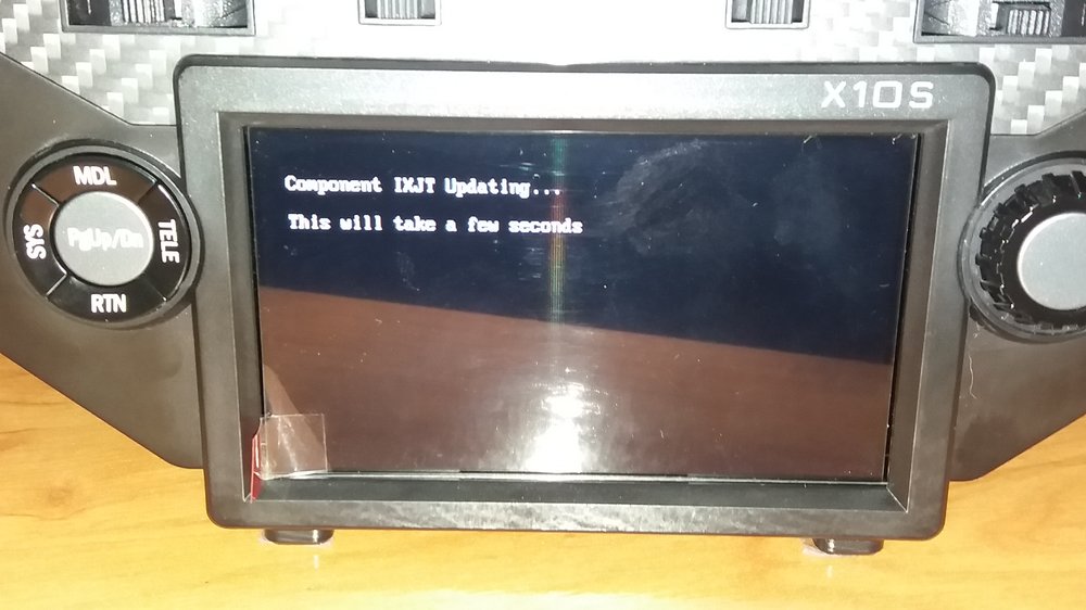

Po wyłączeniu i ponownym włączeniu nadajnika pojawił się kolejny napis: "Component IXJT Updating... This will take a few seconds" (tak, jak na drugiej fotografii).
Czekałem, czekałem i... nie doczekałem się. Musiałem rozkręcić nadajnik i wyciągnąć wtyczkę od akumulatora, bo nadajnik nie chciał się wyłączyć. Po ponownym włączeniu znowu pojawił się ten sam napis i znowu musiałem wyciągnąć wtyczkę od akumulatora.
Po podłączeniu nadajnika do komputera ten w ogóle go "nie widzi".
Błagam pomóżcie, co robić w tej sytuacji? Czy załatwiłem sobie do reszty nadajnik? Będę wdzięczny za każdą podpowiedź.
Pozdrawiam Was serdecznie i z niecierpliwością czekam na wyrok.

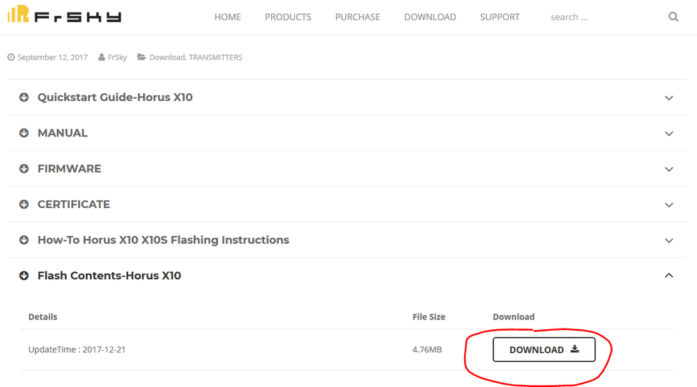

Twoje X10S powinno dać się reanimować. Zajrzyj tutaj:

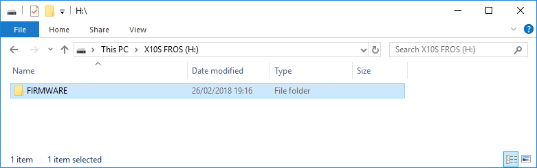

https://www.frsky-rc.com/wp-content/uploads/Downloads/HOW TO/X10-X10S/FrSky Horus X10S-X10 System Firmware Flashing 01-30.pdf
Opcja opisana w tym paragrafie:
  • Removing OpenTX Option 2 – Flashing bootload dfu File
powinna zadziałać.

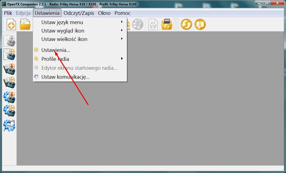

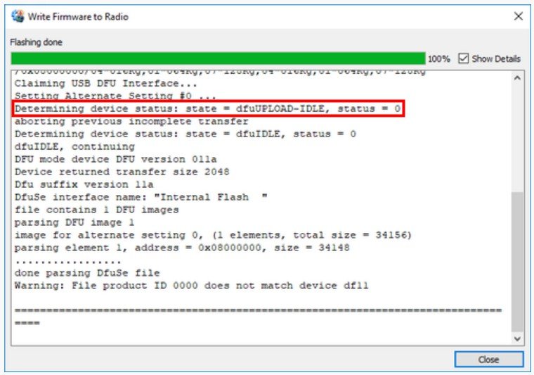

Nie musi być widoczny jawnie w Windows. Programujesz bezpośrednio procesor Horusa, w trybie STM32 Bootloader. Ważna jest podmiana sterowników programem Zadig, tak jak opisujemy tutaj:
https://77hobby.pl/uaktualnienie-opentx-...-n-14.html
Inny cel artykułu, ale część o instalacji sterowników możesz przeprowadzić jeden do jeden. Ważne, abyś na koniec widział (wyłączony Horus, podłączony do portu USB) urządzenie STM32 Bootloader w Menedżerze Urządzeń Windows.

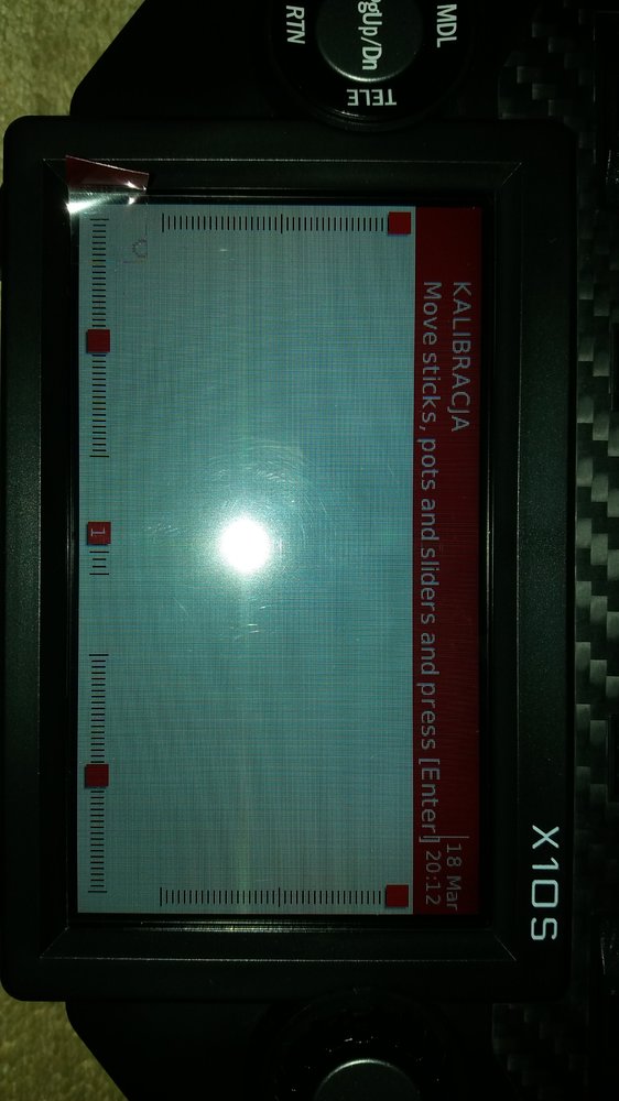

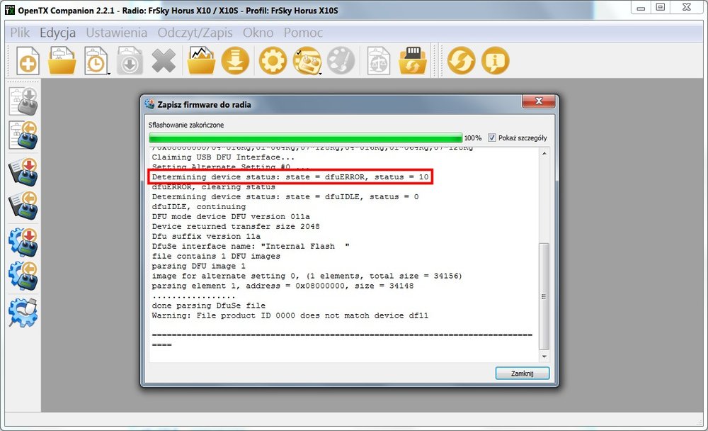

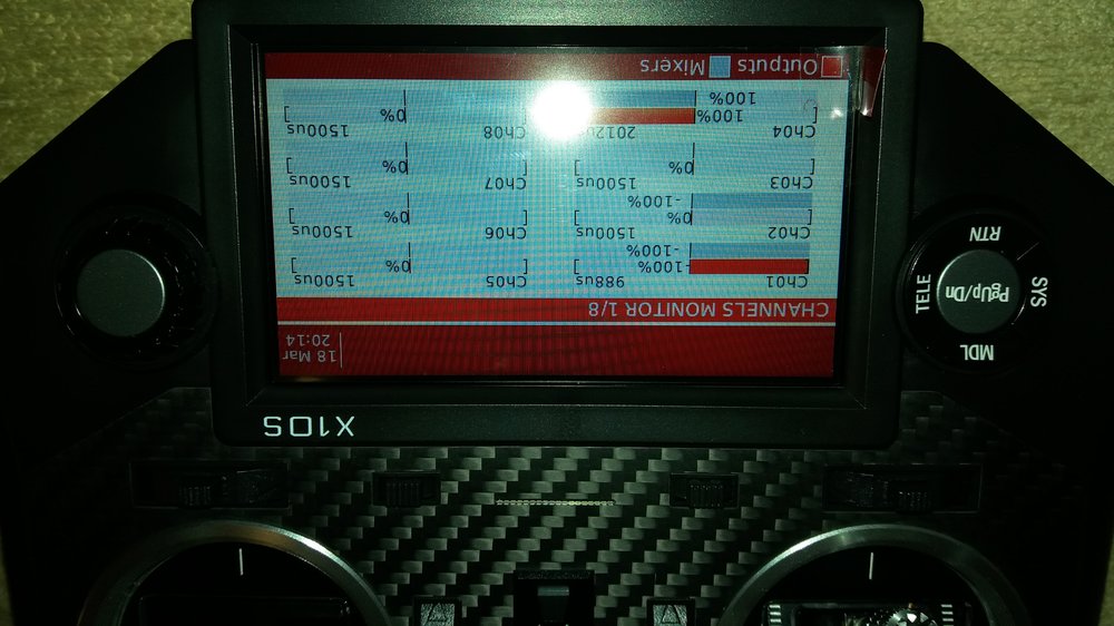

Ujrzałem dzięki Tobie małe światełko w tunelu ale nadal nie uporałem się z problemem przywrócenia nadajnika do pierwotnego stanu sprzed aktualizacji (i chyba polegnę).
Dzięki Twoim wskazówkom „przeszedłem” na OpenTX. Jednak wydaje mi się to oprogramowanie bardzo „okaleczone”. Być może jest to spowodowane usterką, którą podejrzewam (awaria pamięci wewnętrznej nadajnika). Po włączeniu nadajnika bez karty SD wyświetla się napis: „Brak karty SD” i na tym koniec. Po włożeniu karty SD uruchamia się aparatura ale, tak jak już wcześniej napisałem, działa topornie. Nie można skalibrować drążków. W SCHANNEL MONITOR czerwone paski wskazujące wychylenia drążków drgają jak oszalałe (od 1-go do 4-go kanału). To tak, jakbym nimi energicznie wymachiwał
we wszystkie strony. Przyciski po lewej stronie działają topornie. Trochę za bardzo słychać szum głośniczka. Wielu ustawień w ogóle nie znalazłem.
Na tę chwilę zdecydowanie bardziej podoba mi się wersja FrOS.

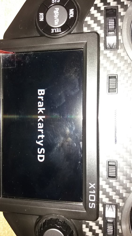

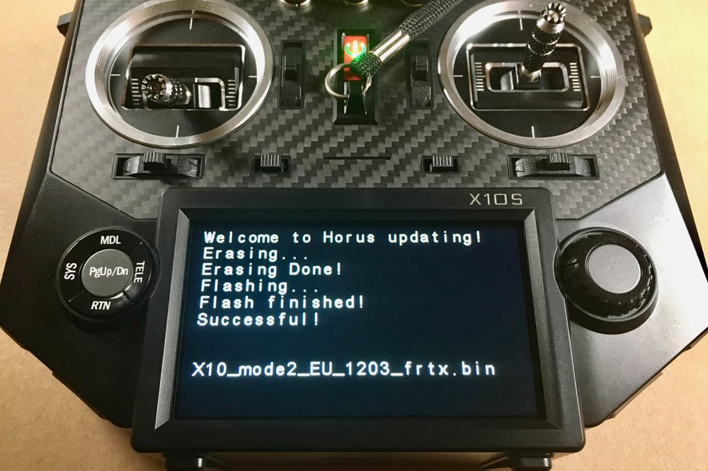

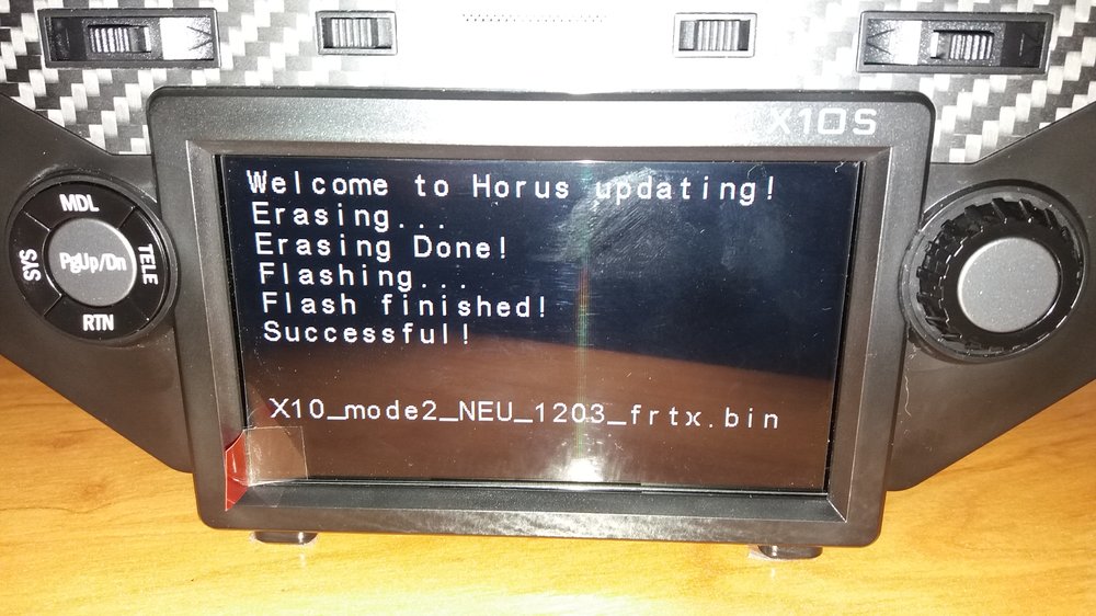

Po „przejściu” na FrOS (za pomocą aplikacji Companion) nie udało mi się ani razu włączyć nadajnika (a kilka razy „przechodziłem”). Próbowałem nawet przy użyciu programiku DfuSe Demo to zrobić, ale w okienku „Available DFU Devices” nie było widać żadnego urządzenia USB. Tym samym nie mogłem załadować pliku .dfu.
Po flashowaniu poprzez jednoczesne wciśnięcie włącznika zasilania i przycisku ENTER pojawia się dobrze znany napis: „Component IXJT Updating… This will take a few seconds" i na tym również koniec. Tym razem nie musiałem już rozkręcać aparatury, aby wyciągnąć wtyczkę od akumulatora. Wystarczy dłużej przytrzymać wciśnięty przycisk zasilania (około 15 sekund).

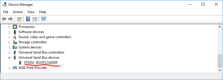

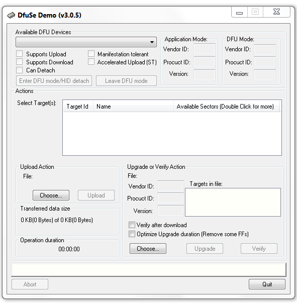

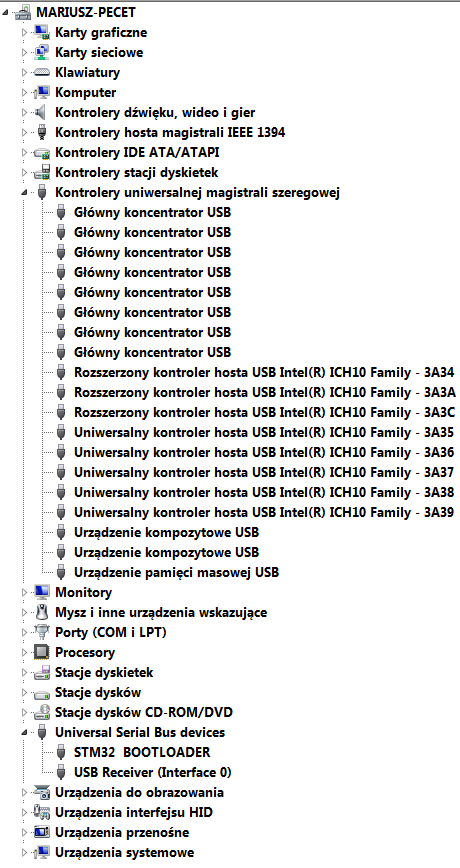

W Kontrolerze uniwersalnej magistrali szeregowej nie ma STM32 Bootloader.
Jest za to w Universal Serial Bus devices ale nie wiem, czy to dobrze?

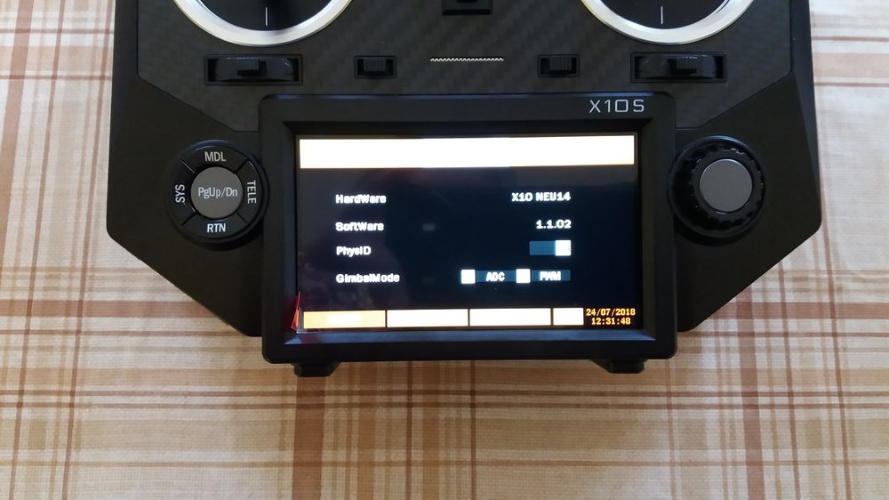

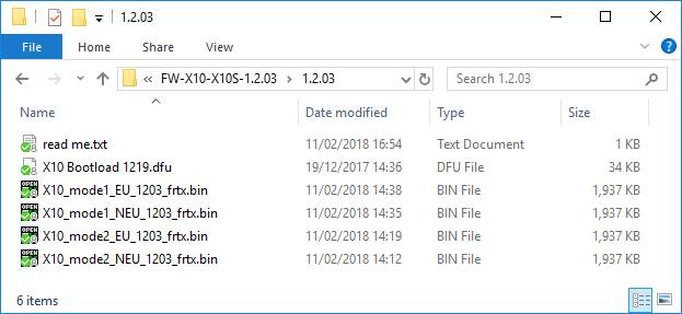

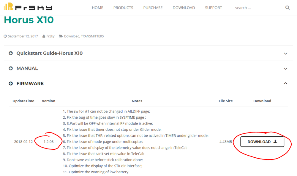

Firmware mojego Horusa, to FCC. Zatem za każdym razem instalowałem oprogramowanie np.: X10_NEU_1203_frtx. Myślę, że tutaj z mojej strony nie ma pomyłki (???).

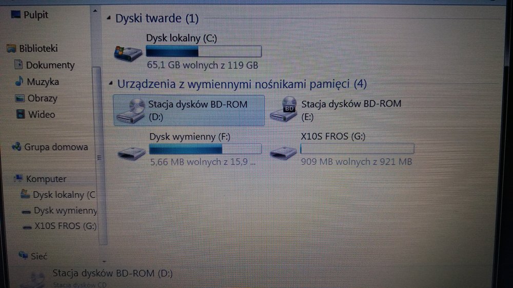

Po podłączeniu włączonego Horusa do komputera widać tylko kartę pamięci SD, stąd moje podejrzenie o uszkodzeniu pamięci wewnętrznej nadajnika (dodatkowo upewnia mnie ten komunikat zaraz po włączeniu aparatury: „Bad Radio Data”).

Z STM32 Bootloader masz dobrze, inaczej nie udałoby się wgrać oprogramowania poprzez Companion.
Nie da się jednocześnie zainstalować wersji EU i NEU. Albo to, albo tamto.

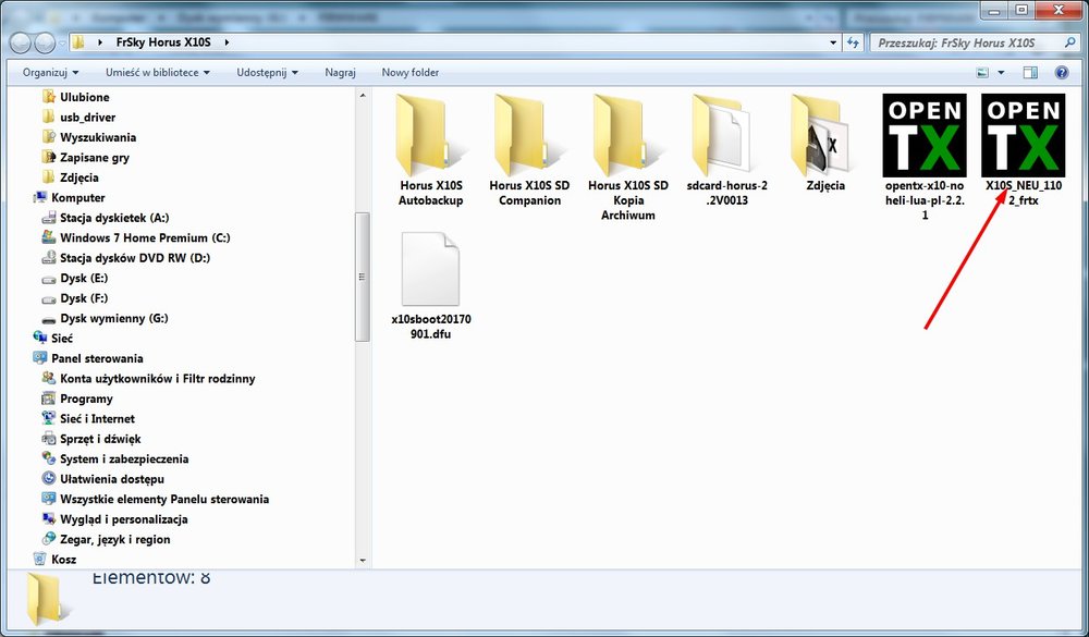

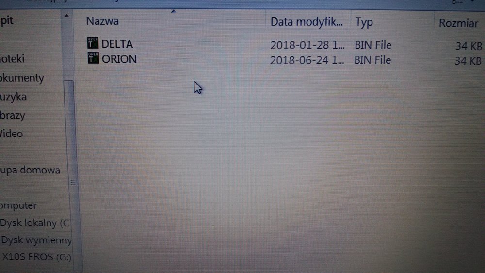

Nie piszesz, co masz na karcie SD. OpenTX powinno mieć swoją zawartość  i to samo FrOS ma swoją zawartość. Niezgodność mogłaby mieć wpływ na kiksowanie systemu.

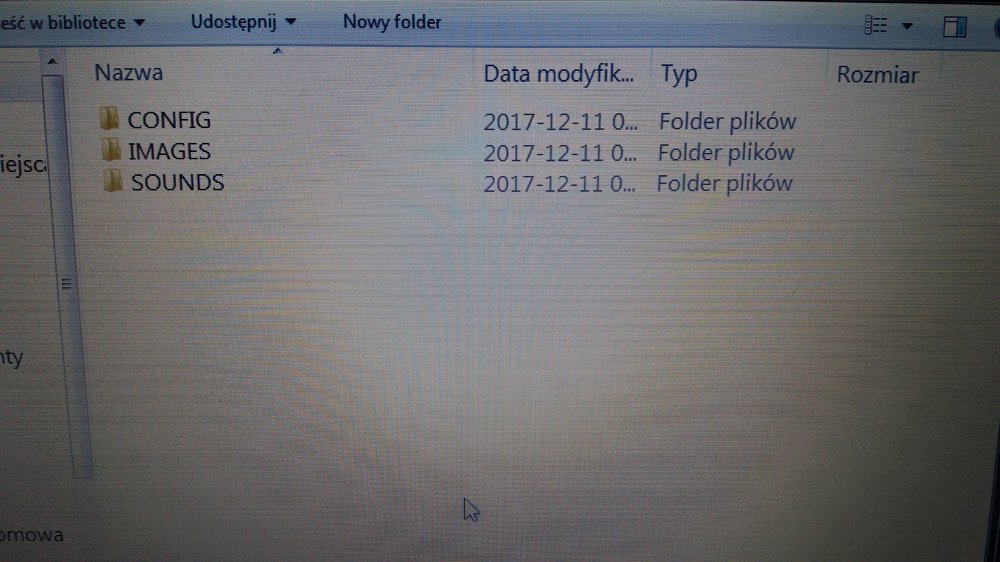

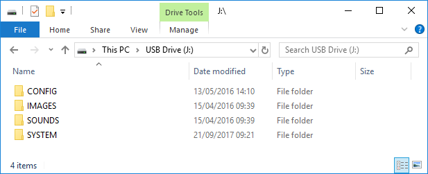

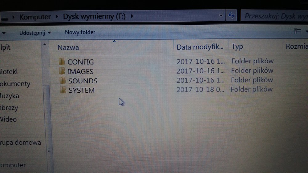

Prawie na pewno nic nie masz uszkodzone. Taranisów, ani Horusów praktycznie nie można uszkodzić przez wykonywanie upgrade. Zawsze istnieje możliwość wgrania oprogramowania do pamięci flash procesora w trybie STM32 Bootloader. Tak więc głowa do góry i na spokojnie do pracy.
Odnośnie STM32 Bootloader:
Jak napisał komarkus, skoro wgrało się OpenTX, jest OK. Z tego co widzę po prostu Twój Windows pokazuje sterowniki częściowo po polsku i częściowo po angielsku. STM32 Bootloader masz działający i w dobrym miejscu, tyle że po angielsku. Tutaj temat można więc zamknąć.
Odnośnie OpenTX:
Jeśli chcesz pozostać przy OpenTX, to praktycznie jesteś już w domu. Musisz tylko załadować na kartę SD pliki OpenTX odpowiadające wersji OpenTX, którą wgrałeś do Horusa. Jak OpenTX zobaczy pliki, to wszystko zacznie działać: będzie można przeprowadzić kalibrację, etc. OpenTX polega wyłącznie na karcie SD, więc bez niej po prostu nie działa poprawnie.
To normalne, że w OpenTX widać tylko kartę SD. Po prostu OpenTX nie wykorzystuje pamięci flash Horusa.
Odnośnie FrOS:
Przeprowadź procedurę powrotu do FrOS, dokładnie zgodnie z opisem, do którego link podałem wcześniej. To też musi działać.

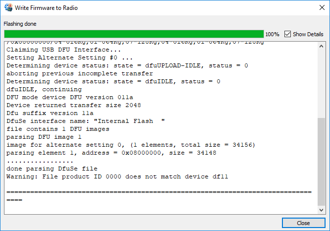

A teraz pora na szczegółową relację z próby przywrócenia systemu z OpenTX do FrOS:

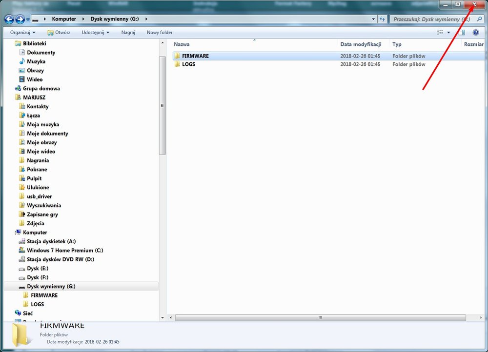

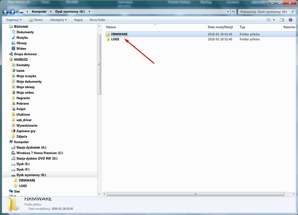

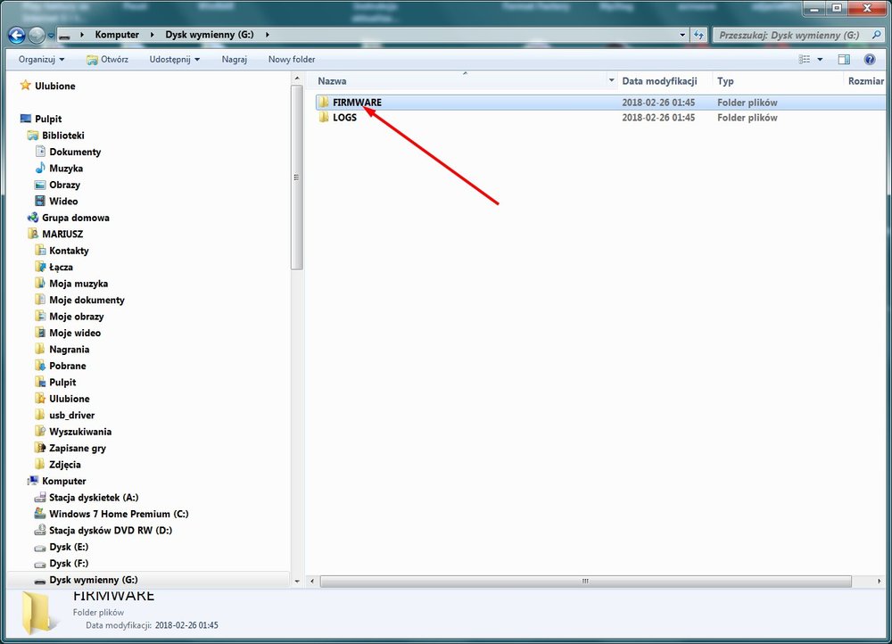

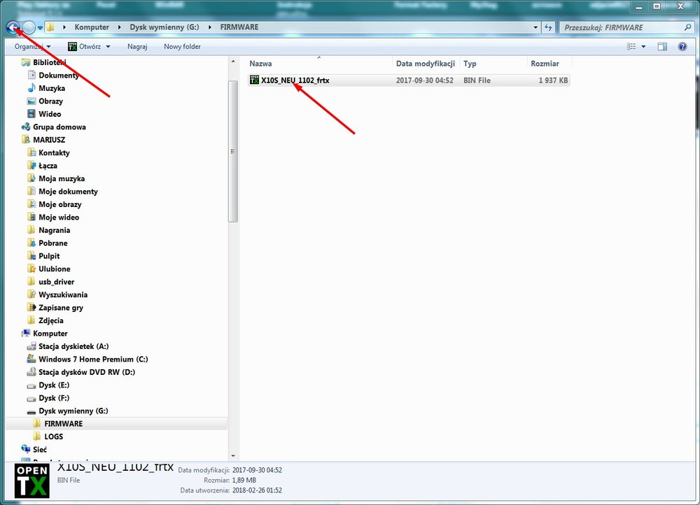

1. Przygotowuję sformatowaną (FAT 32) kartę micro SD.
2. Tworzę w niej katalogi: FIRMWARE i LOGS.
3. Kopiuję na kartę SD plik .bin oprogramowania FrOS.

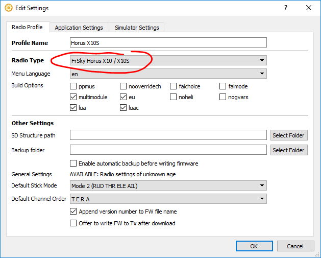

4. Nadajnik wyłączony. Podłączam go do komputera kablem USB.

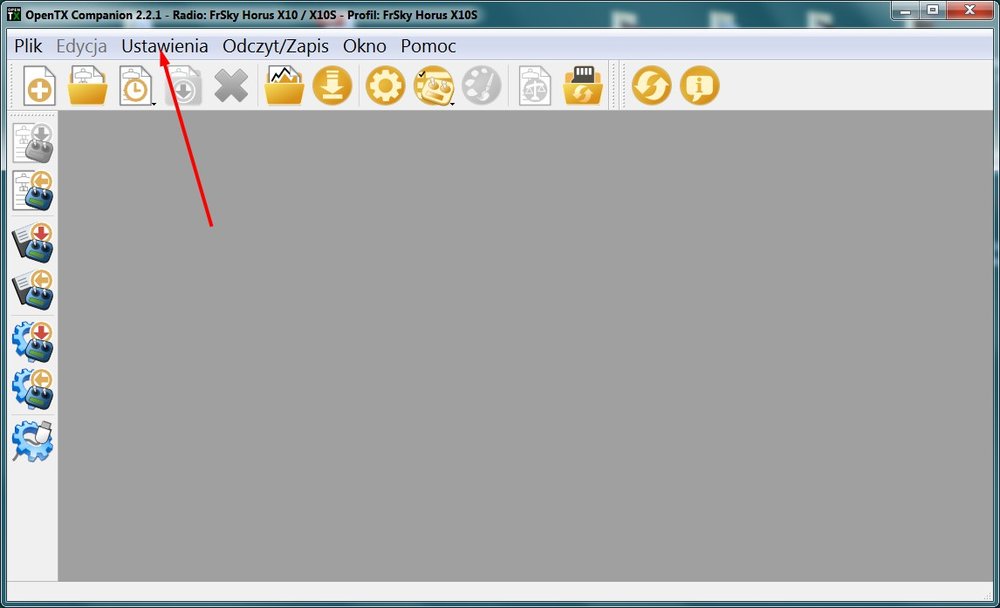

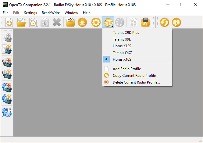

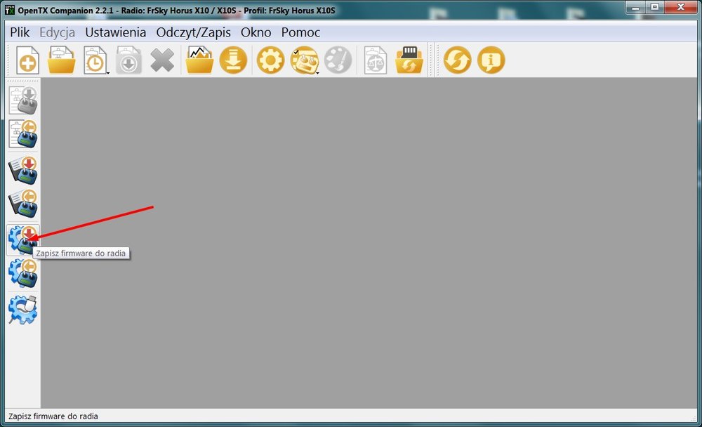

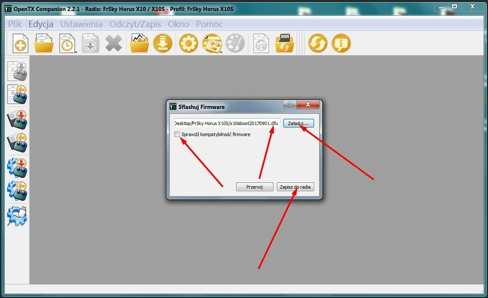

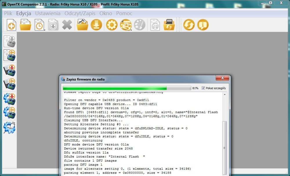

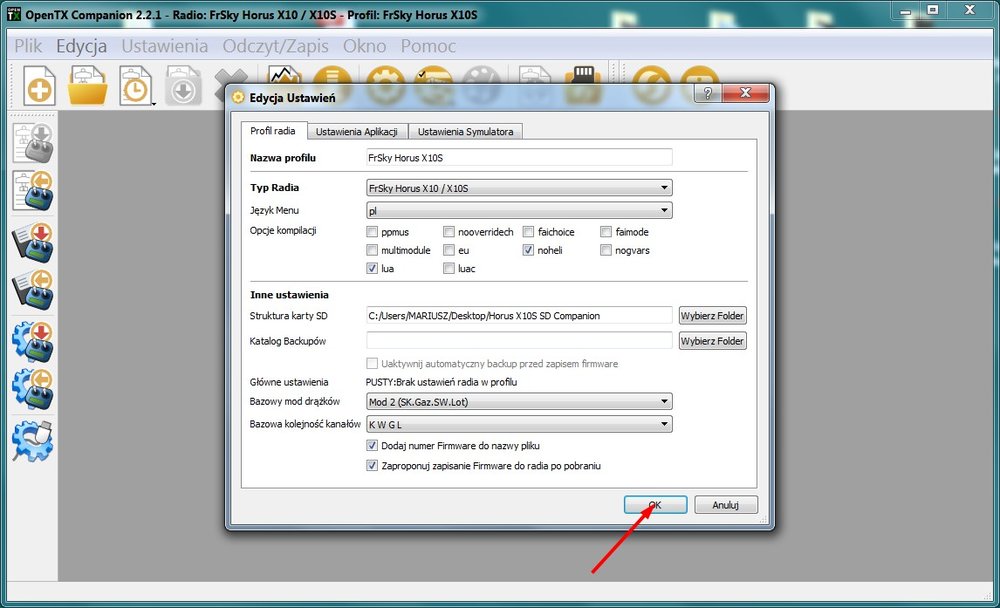

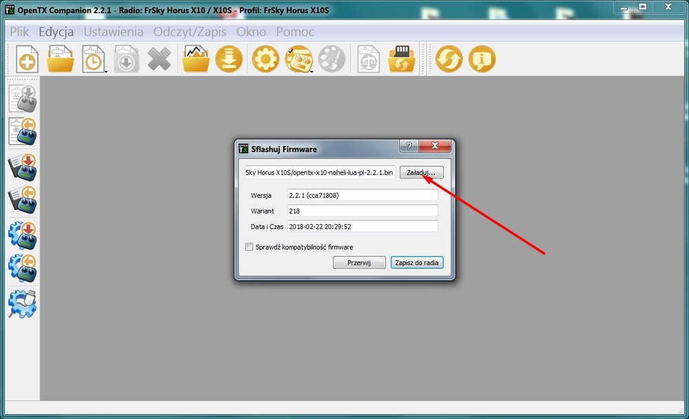

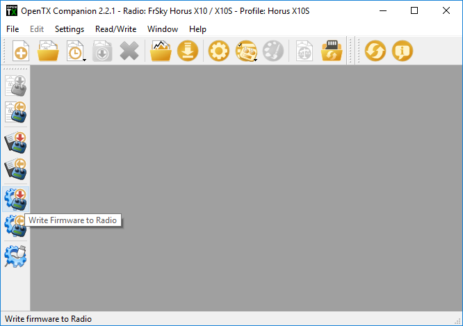

5. Uruchamiam program Companion, sprawdzam ustawienia nadajnika X10 / X10S.

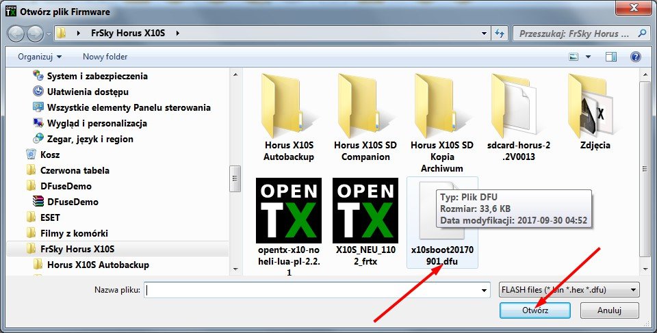

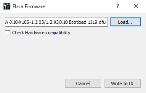

6. Klikam na „Zapisz firmware do radia”.

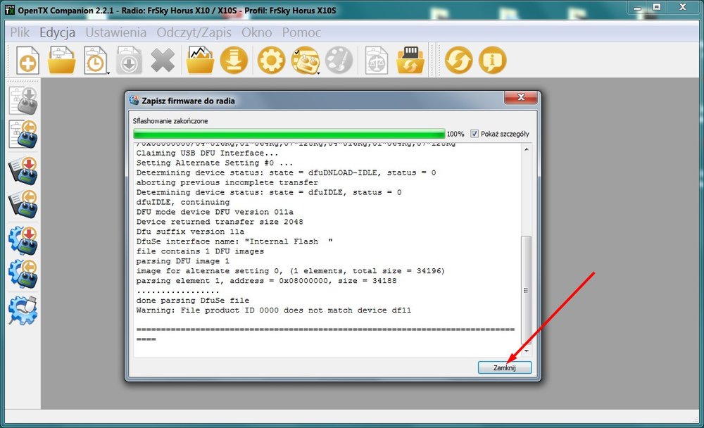

7. Klikam na „Załaduj” i wybieram plik bootload.dfu.
8. Klikam na „Zapisz do radia”.
Sprawdzam, czy jest odznaczony „Sprawdź kompatybilność firmware” i rozpoczynam flashowanie.
9. Odłączam kabel USB od  nadajnika.
10. Wyłączam nadajnik i wkładam do niego kartę micro SD.
11. Wciskam i przytrzymaję enkoder obrotowy w dół (pokrętło Enter) i jednocześnie naciskam i przytrzymuję włącznik zasilania, aż pierwszy tekst zostanie wyświetlony
na ekranie.
12. Kiedy proces flashowania oprogramowania zostanie uruchomiony i zakończy się "Pomyślnie", wtedy krótko naciskam przycisk włącznika i system zostanie wyłączony.

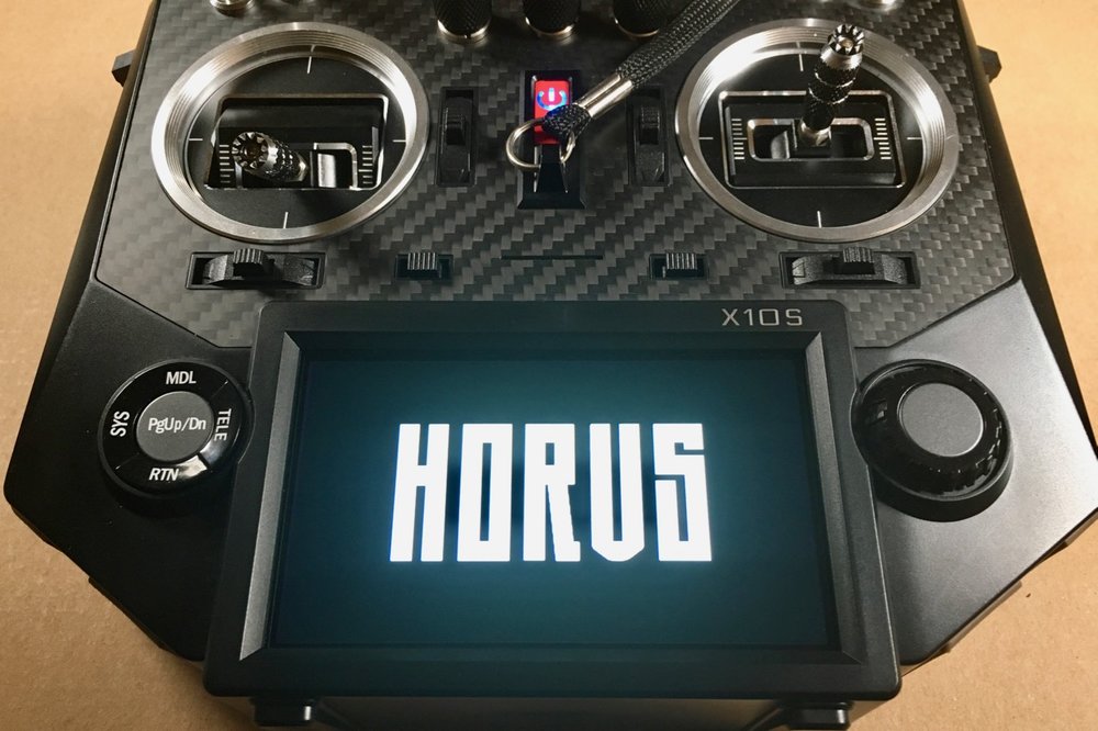

13. Naciskam i przytrzymuję przycisk zasilania, aż pierwszy tekst zostanie wyświetlony
na ekranie. Wyświetlany komunikat jest już aż za dobrze mi znany:
I na tym koniec.

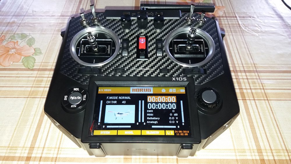

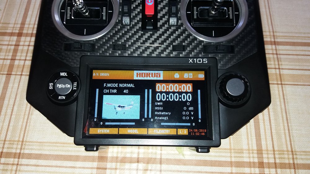

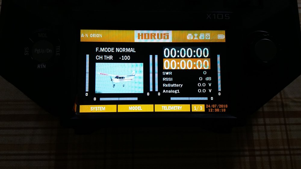

Do systemu OpenTX powoli już się przekonuję. Zaczyna mi się podobać. Rzeczywiście po ściągnięciu dodatkowych plików ze strony open-tx.org i skopiowaniu na kartę SD nadajnik działa już normalnie. Bez najmniejszego problemu skalibrowałem drążki i wykonałem inne prostsze ustawienia (ustawienie daty, godziny, motywu, nazwy modelu itp.). Niestety czeka mnie jeszcze długa droga, aby opanować inne funkcje (ustawienia mikserów, telemetrii, funkcje specjalne, ustawienia globalne itp.). No, ale co tam?  Mam 130 stronicową instrukcję obsługi Horusa w systemie FrOS (po angielsku), to może przez analogię coś tam zakumam. Tylko, to wszystko jeszcze muszę sobie przetłumaczyć.
Ale najważniejsze jest to, że bez najmniejszych problemów (w kilkadziesiąt sekund) nawiązałem połączenie z dwoma odbiornikami: RX8R i G-RX8. Tego obawiałem się najbardziej. Wcześniej na wyświetlaczu widniała skala jakości (mocy) połączenia ale nie była podświetlona. Pomyślałem, że padł mi moduł IXJT. Dopiero po nawiązaniu połączenia z odbiornikiem wszystkie pionowe słupki tego wskaźnika podświetliły się i wtedy zrozumiałem, że niepotrzebnie panikowałem. No, ale skąd mogłem to wiedzieć? Dopiero od kilku dni jestem nowym użytkownikiem systemu OpenTX.
Podłączając włączonego Horusa nadal nie widzę dysku pamięci wewnętrznej Flash Memory  (16 MB) tylko kartę micro SD (w tym wypadku o pojemności 8 GB).
Przypomnę jeszcze raz.
System OpenTX zapisałem do wyłączonego nadajnika (poprzez STM32 Bootloader) przy użyciu aplikacji OpenTX Companion. Slot na kartę micro SD był pusty, więc OpenTX musiał zapisać się w pamięci wewnętrznej nadajnika, a jak nie tam, to gdzie? Nie rozumiem. Dopiero po zakończeniu instalacji systemu OpenTX włożyłem do nadajnika  kartę micro SD z dodatkowymi plikami (około 115 MB).
Dziwnie zachowuje się ta pamięć wewnętrzna Flash Memory. Z jednej strony przyjmuje dane, pozwala w sobie instalować oprogramowanie, pliki itp., a z drugiej strony nie chce się ujawnić. Poprawcie mnie, jeżeli w tym momencie wypisuję głupoty (i nie tylko w tym).
Dobrze, że mam chociaż dobrze działający (tak myślę) nadajnik z systemem OpenTX.

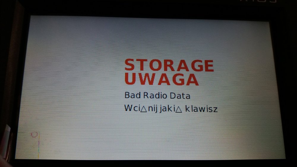

W trakcie przeglądania folderu IMAGE na karcie SD w pewnym momencie zawiesił mi się nadajnik, no i wtedy wykałaczka przydała się. Powodem zawieszenia się aparatury prawdopodobnie były 4 skopiowane na kartę SD zdjęcia ale nie pomniejszone jeszcze do odpowiednich rozmiarów.
Komunikat „Bad Radio Data” prawdopodobnie nie dotyczy pamięci wewnętrznej Flash Memory nadajnika, tylko karty SD. Chwilę po tym komunikacie pojawia się następny: „Preparing card” (przygotowywanie karty). To wszystko ma miejsce po pierwszym uruchomieniu nadajnika, zaraz po zainstalowaniu oprogramowania OpenTX. Po kolejnych uruchomieniach tych dwóch komunikatów już nie ma.
To mnie napawa nadzieją, że być może nie jest tak źle z moim nadajnikiem.

Procedura przywrócenia FrOS dla X10 / X10S może wyglądać tak:
1. Naładować do pełna akumulator Horusa!
2. Ściągasz i rozpakowujesz do jakiegoś tymczasowego katalogu plik ZIP zawierający pliki najnowszej wersji FrOS:
3. Formatujesz kartę SD, jako FAT32 (najlepiej bezpośrednio na komputerze, używając jakiegoś czytnika kart):
/monthly_2018_02/image.png.c0538a3d64a42753e4d15163723e6a0d.png" width="253" data-ratio="181.03">
Dla bezpieczeństwa można nawet bez zaznaczania opcji "Quick Format", żeby upewnić się, że karta nie jest uszkodzona (zostanie przeprowadzone pełne formatowanie karty).
4. Na świeżo sformatowanej karcie zakładasz katalog FIRMWARE i do tego założonego katalogu (nigdzie indziej!) wgrywasz plik .bin FrOS. Musi to być jedyny plik w katalogu FIRMWARE. Żadne inne katalogi ani pliki w tym momencie nie są potrzebne.
Wgrywaj najnowszą, aktualnie dostępną wersję pliku BIN, ściągniętą ze stron FrSky w pakiecie ZIP (w tej chwili dla X10 / X10S FrOS wersja 1.2.03), z właściwym układem drążków (w przykładzie MODE 2) i wersją firmware modułu nadawczego (EU dla Europy i NEU dla reszty świata).
Odłącz kartę od komputera, uprzednio wysuwając ją w bezpieczny sposób z systemu Windows (ważne!).
W tym kroku mamy przygotowaną kartę. Nie wkładaj jej jeszcze do Horusa. Jeśli w Horusie jest jakakolwiek inna karta (np. z OpenTX) wyjmij ją.
5. Przyłączasz wyłączonego Horusa do komputera. W menedżerze urządzeń Windows powinien być widoczny w taki (lub podobny) sposób:
Jeśli tak nie jest, trzeba użyć narzędzia Zadig (szczegóły w artykule Uaktualnienie OpenTX w trybie STM32).
6. Przy użyciu OpenTX Companion wgrywasz do Horusa plik bootloader (znajduje się on w uprzednio ściągniętym pakiecie ZIP), odpowiedni dla danej wersji FrOS dla X10 / X10S:
(w zasadzie wybór konkretnego radia w tym miejscu nie powinien mieć większego znaczenia, ale też nie zaszkodzi...)
/monthly_2018_02/image.png.136178cd1e16809f2c02ba094155ff46.png" width="355" data-ratio="63.94">
7. Wysuwasz w bezpieczny sposób urządzenie STM32 BOOTLOADER:
/monthly_2018_02/image.png.40ae818efdf77fc34330e036bce80032.png" width="252" data-ratio="30.95">
Dopiero teraz można bezpiecznie odłączyć Horusa od komputera (ważne!).
8. Wkładasz do Horusa uprzednio przygotowaną kartę SD.
9. Przyciskając ENTER (środek obrotowego enkodera z prawej strony ekranu) jednocześnie krótko wciskasz włącznik zasilania. Horus zacznie zapisywać obraz FrOS z karty SD do pamięci programu procesora:
Jeśli nic się nie dzieje, to znaczy, że źle została przygotowana karta SD (np. jest więcej niż jeden plik w katalogu FIRMWARE, może jakiś ukryty plik?).
10. Jeśli widzisz ekran jak powyżej ("Successfull"), wyłączasz Horusa, krótko wciskając włącznik zasilania. Ekran zgaśnie.
11. Przytrzymujesz włącznik zasilania, aż pojawi się ekran uaktualniania firmware wewnętrznego modułu nadawczego IXJT:
Uaktualnienie firmware modułu nadawczego przebiegnie samoczynnie. Postęp uaktualniania pokazywany jest przez dodawane kropki za napisem "This will take a few seconds". Faktycznie trwa to poniżej minuty. Po zakończeniu uaktualniania Horus automatycznie wyłączy się (ekran znowu zgaśnie).
12. Przytrzymaj włącznik zasilania, aż do normalnego uruchomienia Horusa, tym razem już pod FrOS:
13. Włączonego Horusa można podłączyć do komputera, aby upewnić się, że jest on widoczny jako dwa dyski (urządzenia pamięci masowej). Jeden dysk to pamięć flash Horusa, drugi to karta SD:
/monthly_2018_02/image.png.d570cdaeefe6f72493c354e060b3d89e.png" width="486" data-ratio="14.2">
W moim przypadku pamięć flash Horusa widoczna jest jako dysk "J". Zawartość tego dysku powinna być następująca:
Jeśli taka nie jest, to można ją ściągnąć ze stron FrSky i podmienić, uważając by były tam tylko te pliki, które dostarcza FrSky w pliku ZIP:
To tyle. Ciesz się FrOS, choć jak zwykle namawiam do OpenTX :).
Wydaje się, że jest to wiele kroków do wykonania, ale to tylko dlatego, że opisałem procedurę naprawdę szczegółowo. Tak naprawdę sprawa polega na wgraniu bootloadera do pamięci programu procesora, po czym Horus wykonuje program zawarty w bootloaderze, wgrywając z karty właściwy plik BIN obrazu FrOS. Następnie przeprowadzana jest jeszcze aktualizacja firmware wewnętrznego modułu nadawczego IXJT, ale to już Horus robi sam, jako pierwszą czynność wykonywaną z pamięci programu. Całość zajmuje poniżej 5 minut, i to razem ze ściąganiem odpowiednich plików.
Na koniec słowo o "znikającej" pamięci flash. Bynajmniej nie działa ona dziwnie. Po prostu są dwie pamięci flash:
  1. Pamięć programu procesora STM32 (ją właśnie uaktualnia się w trybie STM32 BOOTLOADER / DFU) wgrywając oprogramowanie systemowe FrOS lub OpenTX. Pamięć programu procesora nie jest widoczna w systemie operacyjnym komputera (np. MS Windows) jako dysk (urządzenie pamięci masowej).
  2. Pamięć "robocza" do wykorzystania użytkowego przez oprogramowanie systemowe. FrOS z niej korzysta i pamięć robocza jest widoczna jako dysk pod Windows (poza kartą SD, która jest widoczna jako drugi dysk, jeśli jest włożona do Horusa). OpenTX natomiast polega w pełni i wyłącznie na karcie SD i dlatego pamięć użytkowa flash nie jest widoczna jako dysk.
Tak więc nic Ci się Mariusz nie uszkodziło :).
Powodzenia – daj znać, jak Ci poszło.

Witaj Michale, dobre popołudnie,
Bardzo dziękuję Ci za szczegółowy przepis na powrót do FrOS.
Za pierwszym razem (po flashowaniu) doszedłem do sytuacji, w której wreszcie coś drgnęło. Zaczęły pojawiać się kropki jedna po drugiej. Doszły do końca wiersza i na tym proces uaktualnienia modułu IXJT zakończył się. A już myślałem, że wreszcie dopłynąłem do brzegu.
Czekałem długo i nic. Wreszcie musiałem użyć wykałaczki (reset akumulatora).
Zrobiłem wszystko dokładnie tak, jak mi napisałeś.
Co ciekawe, przy następnych próbach kropki już się nie pojawiły ani razu. Flashowanie kończyło się jak wcześniej.
Tylko jeden, jedyny raz udało mi się zajść z flashowaniem dalej niż zwykle.
W trakcie wgrywania Firmware do radia zauważyłem pewien błąd (dfuERROR).
U Ciebie na zdjęciu jest wszystko w porządku (Determining device status: state = dfuUPLOAD-IDLE, status = 0).
U mnie natomiast jest tak:
Może tu jest pies pogrzebany?
Po wielu eksperymentach znalazłem sposób, aby i u mnie we wszystkich wierszach nie było błędu (status = 0).
Mogę to osiągnąć na dwa sposoby:
1. Jeżeli widzę dfuERROR itd., to jeszcze raz zapisuję Firmware do radia i wtedy nie ma już żadnego błędu.
2. Przed zapisaniem Firmware do radia najpierw "wyciągam" te Firmware z poprzedniej próby, czyli wykonuję: "Odczytaj Firmware z radia" do folderu na Pulpicie i wywalam do kosza. Dalej wykonuję "Zapisz Firmware do radia" i wtedy też nie mam żadnego błędu, wszystko jest tak, jak u Ciebie.
Ale co z tego, skoro finał jest zawsze ten sam.
Zastanawiam się jeszcze nad wyciągnięciem wtyczki od akumulatora, po wgraniu Firmware do radia, i pozostawieniu nadajnika w takim stanie na kilka godzin. Przeczytałem o tym z instrukcji wcześniej cytowanej ale nie wiem, czy dobrze zrozumiałem przekaz autorów.
Jak sobie poleży kilka godzin, to rzekomo wszystko się zresetuje i wtedy będzie można przeprowadzić flashowanie itd.
Pozdrawiam serdecznie i dziękuję za CIERPLIWOŚĆ do mnie.
Mariusz Kasprzak

Nie wiem, czy dfuERROR ma jakieś znaczenie. Wydaje się, że nie. Po resecie dostajesz jednak status dfuIDLE, a programowanie koniec końców przebiega poprawnie.
Plik BIN jest wgrywany do pamięci procesora, a następnie wykonywany (pierwszą czynnością programu jest uaktualnienie firmware modułu nadawczego IXJT). Z tego co piszesz, dopiero tutaj zaczynają się problemy. Być może w jakiś sposób uszkodzony jest sam moduł nadawczy IXJT, który nie daje się uaktualnić.
Skontaktuj się ze swoim sprzedawcą (w sumie to on powinien Ci pomagać :)/emoticons/smile.png">) i zobacz, co powie.
EDIT: Wcześniej nigdy nie zwróciłem uwagi – przy wgrywaniu OpenTX, też miałem dfuERROR, samoczynnie zresetowany na dfuIDLE (tak jak u Ciebie).

Ściągnąłem więc jeszcze Flash Contents-Horus X10S i wkleiłem do karty pamięci, oprócz folderu FIRMWARE, te trzy dodatkowe foldery: CONFIG, IMAGES i SOUNDS.
Flashowanie, jak zawsze, zakończyło się sukcesem. Wyłączyłem Horusa, by po chwili znowu go włączyć.
Po włączeniu pojawił się dobrze mi znany napis: „Component IXJT Updating… This will take a few seconds".
Poczekałem chwilę i nic. Zrezygnowany wyłączyłem nadajnik używając wykałaczki (obok gniazda na kartę mikroSD są dwa otworki, a w jednym z nich jest mikrowyłącznik do resetowania akumulatora). Przez chwilę rozmyślałem, co tu dalej począć, jaki jeszcze pomysł wdrożyć. I tak trzymając Horusa w rękach, nie wiem dlaczego, ponownie go włączyłem. Nie wiem na co liczyłem. Znowu ten sam napis. Pomyślałem, żeby wyłączyć nadajnik, bo szkoda czasu, muszę opracować nowy plan działania, zebrać myśli itp. Nacisnąłem wykałaczką na mikrowyłącznik, ale  ułamek sekundy wcześniej zerknąłem, jakby odruchowo, na wyświetlacz.
Za ostatnim wyrazem komunikatu ujrzałem dwie kropki, po czym wyświetlacz się wyłączył.
Pomyślałem, że coś się wreszcie zaczęło dziać, a ja w najważniejszym momencie ostatnich tygodni wyłączam nadajnik. Niestety tego ruchu już nie byłem w stanie cofnąć. Z bijącym sercem włączyłem nadajnik modląc się o kolejną szansę. Po ponownym włączeniu Horusa, po krótkiej chwili, pojawiły się pierwsze kropki. Doszły powoli do końca wiersza.
Pomyślałem, że za chwilę wszystko się rozstrzygnie. Pojawiły się wyrazy w kolejnych wierszach, ale tak szybko, że zdążyłem jedynie przeczytać, że za chwilę aparatura się wyłączy.
I tak się stało. Po kolejnym włączeniu miałem już swojego Horusa z systemem FrOS.
W tym momencie poczułem się przeszczęśliwy, jakbym budował przez wiele miesięcy drogi model i wykonał nim pierwszy, w pełni udany lot. Wreszcie mi się udało!!! Satysfakcja trudna do opisania.
Za to, jak zepsułem Horusa, to poczułem się na odwrót, jakbym ten sam model w pierwszym locie rozbił.
I pomyśleć, że gdybym wtedy, w tym ułamku sekundy przed wyłączeniem aparatury, nie spojrzał na wyświetlacz, to pewnie dalej bym błądził po omacku. Przypadek? Szczęśliwy zbieg okoliczności? Przeznaczenie?
A tak wszystko wróciło do normy.
Nadajnik pamięta nawet dwa, wcześniej utworzone przeze mnie, modele: ORION i DELTA.

Dołączam kilka fotek na dowód, że mi się udało.
