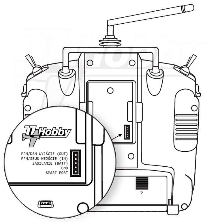

Rozkład pinów
Rozkład pinów pokazujemy na rysunku powyżej. W kolejności od góry do dołu są to piny:
  • OUT (obecnie OpenTX 2.2 obsługuje XJT / PPM / DSM / DSM2 / DSMX / Multi)
  • IN (PPM / SBUS)
  • BATT (plus zasilania, patrz uwaga poniżej)
  • GND (masa)
  • Smart Port (standard do komunikacji między urządzeniami FrSky – np. telemetria, uaktualnianie firmware)
Znaczenie PPM (CPPM), SBUS, Smart Port opisujemy szczegółowo w artykule Porty nie tylko FrSky.
Istotna uwaga dotycząca zasilania: na pinie BATT podawane jest bezpośrednio napięcie bieguna dodatniego akumulatora zainstalowanego w aparaturze (NIE jest to napięcie stabilizowane do np. 5V). Podłączając jakikolwiek moduł (lub inne urządzenie) należy upewnić się, że podane na pinie BATT napięcie nie uszkodzi go (w skrajnym przypadku może to nawet doprowadzić do uszkodzenia radia).
Podłączając jakiekolwiek urządzenie do pinów w gnieździe modułów należy zawsze upewnić się, że masy łączonych urządzeń są ze sobą połączone (GND).
Taranis X9E
Taranis X9E także posiada gniazdo modułów. Znajduje się ono wewnątrz obudowy. Nie jest jednak w pełni kompatybilne wymiarowo (moduły mogą wymagać przeróbek lub wyjęcia ich elektroniki z obudowy).
Dodatkowo gniazdo obrócone jest o 180°, zatem rozkład pinów jest dokładnie odwrócony (pin SMART PORT znajduje się na górze).
