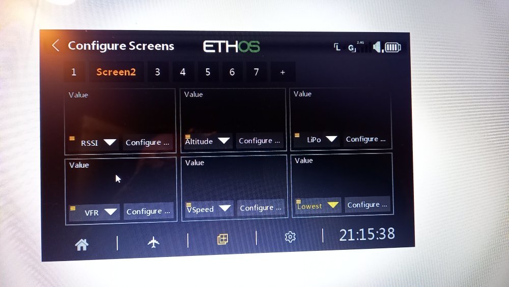

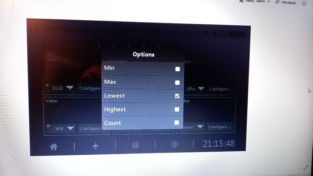

Witam , da się bez problemu . W menu wybierz Configure Screns - czujnik LiPol . Naciśnij dłużej podświetlony na żółto LiPol i będziesz miał do wyboru ; Min , Max , Lowset , Highest , Count , Cell1 - 2-3 .... Wybierz Lowset - napięcie najniższej celi . W funkcjach logicznych wybierz Function - A < X , Source - LiPol Lowset , Value - 3,4V . W funkcjach specjalnych wybierz - Action - Play Track - własne komunikaty dźwiękowe lub - Play Value - komunikaty systemowe nadajnika . W Configure Screns można sobie ustawić wyświetlanie napięcia każdej celi niezależnie .

Mvlss i napięcie na poszczególnych celach - mundek - 2022-02-21
Załączam zżuty z ekranu ;

Czy czujnik LiPol jest widoczny w telemetrii ? Jeżeli tak musisz go umieścić w widgecie Configure Screns i dopiero wtedy prawym dolnym pokrętłem zaznaczyć i przytrzymac  LiPol i pojawi się możliwość wyboru poszczególnych opcji , między innymi Lowest napięcie najniższej celi .
