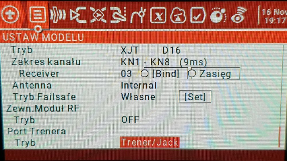

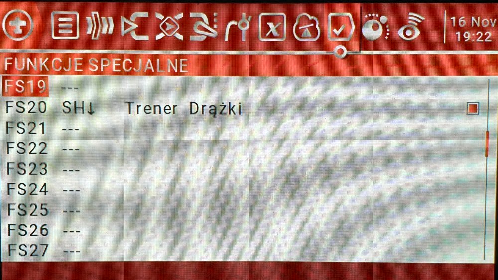

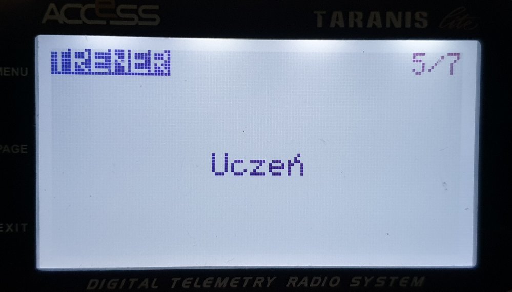

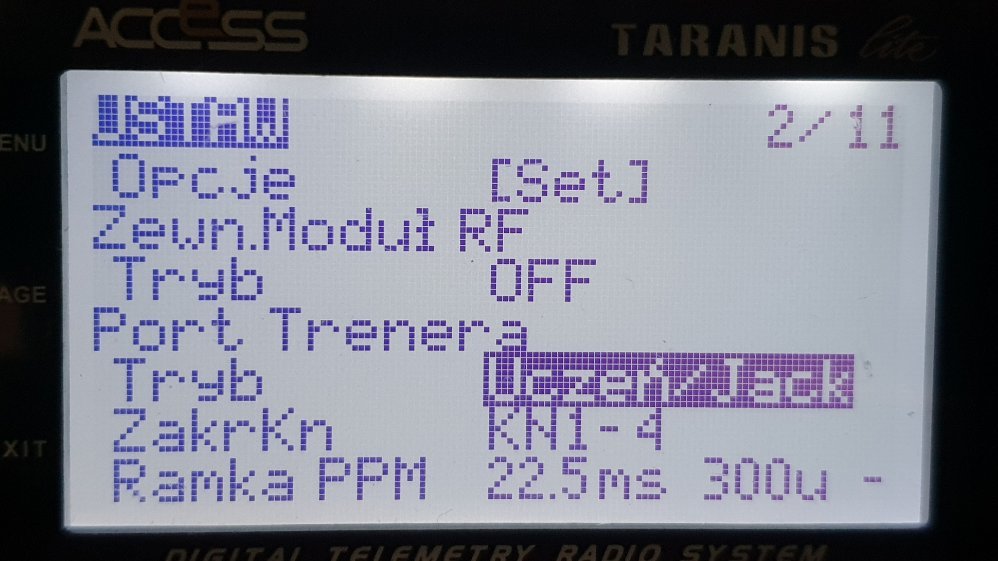

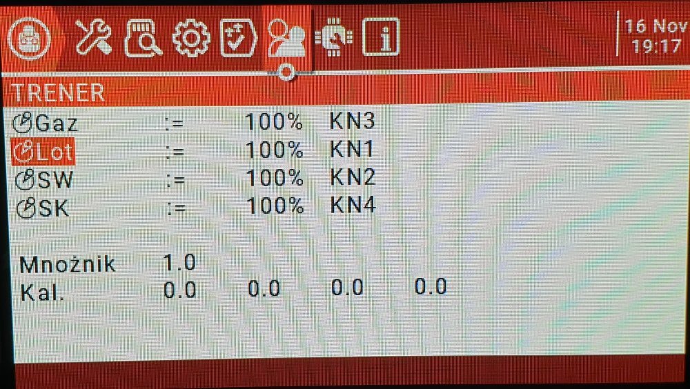

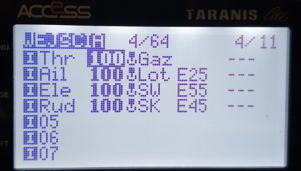

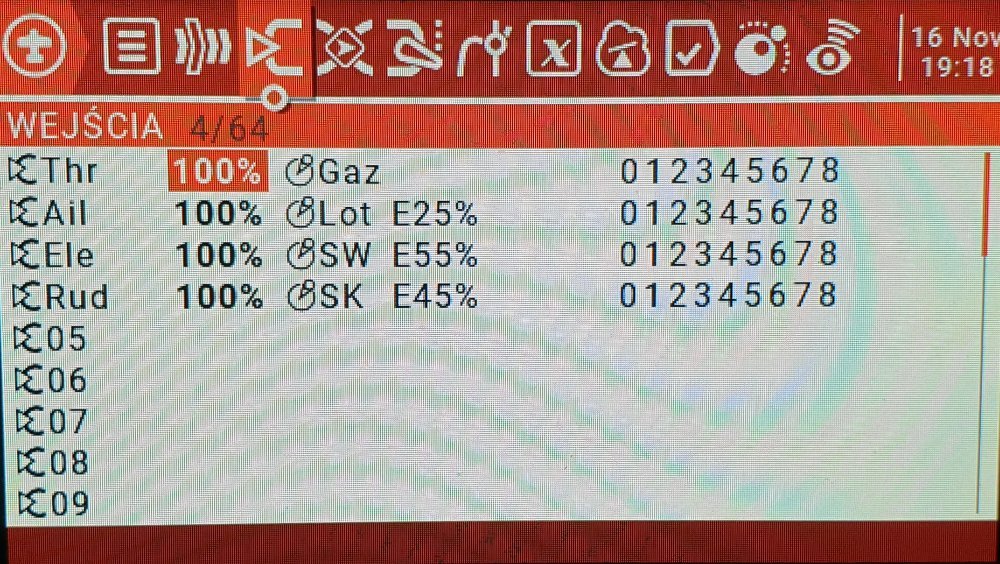

Dzięki MAK za szybką reakcję. Niejestem taki biegły w te klocki, dlatego wolę pokazać jak to mam ustawione właśnie na przykładzie Horus x10 - Taranis x9 Lite.
Coś jeszcze potrzebne, aby ocenić, w czym tkwi problem?
Problem z połączeniem trener/uczeń - MAK - 2021-11-16
Wygląda OK. Zakładam, że aktywujesz funkcję przełącznikiem SH trenera w radiu master.

Tak funkcje aktywuje przełącznikiem SH  terenera zawsze na radiu mastera.
