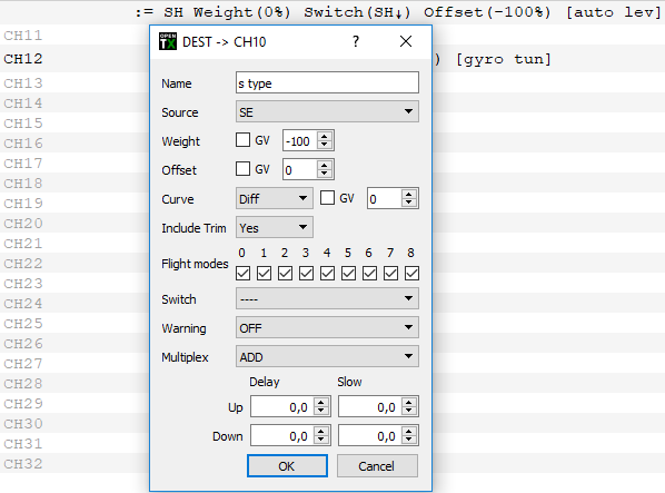

Może komuś się przyda, jak rozwiązałem temat.
Do tematu podszedłem nieco inaczej. Na lewym suwaku mam poziom stabilizacji (kanał nr 9), na SE mam typ stabilizacji (brak, stabilizacja, auto-level), na SH mam auto-level. Dzięki logicznym przełącznikom ustawiłem zabezpieczenie przez self-check w locie...
Self-check także na SH, lecz gdy SA oraz SF są dole. Należy zaznaczyć, że SA w pozycji do góry nadpisuje kanał dla THR na -100, tak więc nie ma możliwości włączenia silnika: wniosek, self-check można wykonać tylko i wyłącznie przy wyłączonym silniku.
Poniżej screeny z ustawień:
Mixes:
