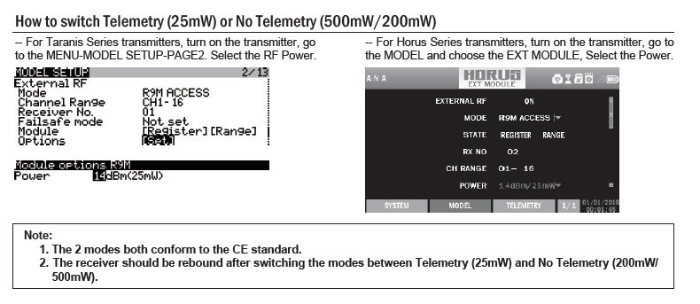

Autor filmu napisał (i to rok temu), że naprawił problem... kupując Horusa X10S.
No, ciekawie jest... A jeszcze ciekawsze jest, co jeszcze znajdziemy o naszym radiu.
Dzięki za znalezisko.
A nawiązując do problemu.
Tomek zmienił pakiet na lipo 2S, i jak na razie zero problemów. No i nie latał w niczym "sztucznym"...
Jego fabryczny pakiet jest w moim radiu i tez problemów nie mam. Oczywiście pilnuję napięcia by nie wystąpił przypadek opisany 10 maja.

Przeprowadziłem eksperyment na X9E i X12S. Nie udało mi się uzyskać "efektu" wyłączenia. "Ale będę apelował ... "
